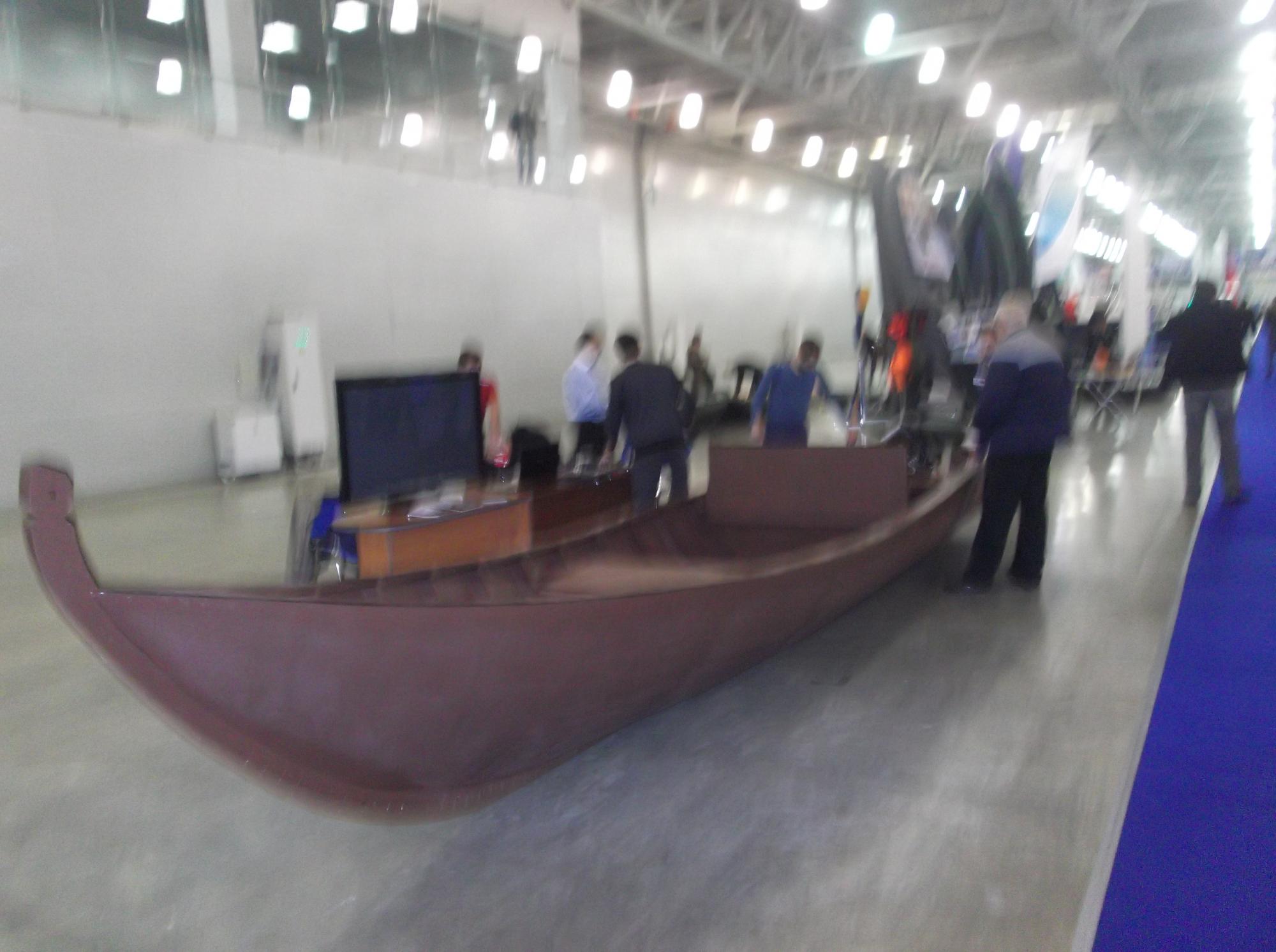

По поводу "очень даже" - простым визуальным глазом видно, что обводы этой водоизмещающей лодки....ну мягко...косячные.
Поэтому - и мотор большой мощности....бессмысленный на неё.

вот ролик загрузился второй(у меня мобильный и очень хреновый тырнет в деревне) - ну мне видно , что лодку нарисовал "чайник, широкая погруженная в воду корма , без подьёма батоксов в корме, а картинки на компе... это для лохов сейчас "нано".
Деды делали лодки по шаблончикам(я в детстве видел и инструмент подавал) - и это было на порядок грамотней с точки зрения гидродинамики.
(См. книжку "Справочник по малотоннажному судостроению" - там коротко про обводы, размеры и скоростя, Фруда итд).

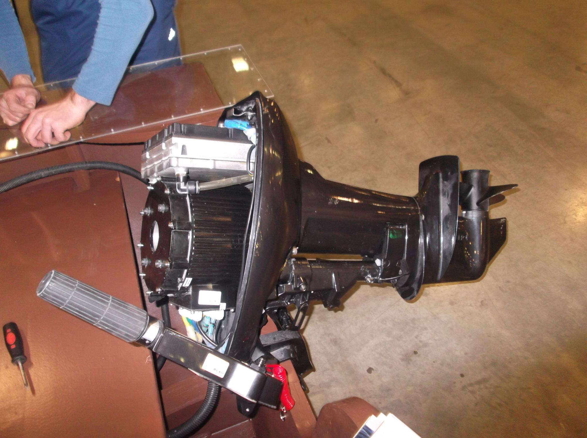

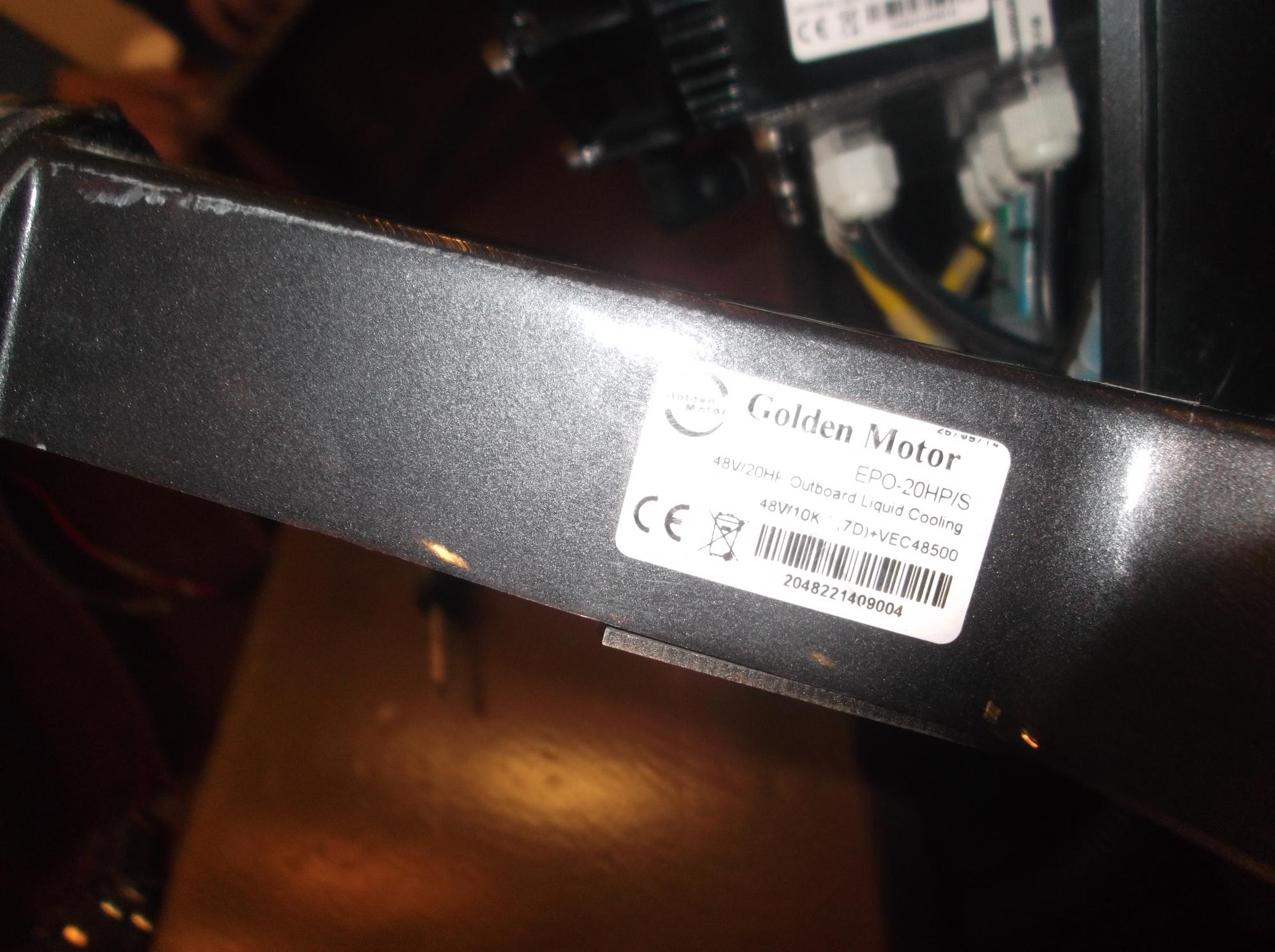

вот с этой выставки - там не 5 лс а 20 лс.....и 24 км час - очччень скромно....с учётом того . что батарейка высаживается в "ноль" за час, со слов "стендиста"..... вот  тут  верю.
обводы...хероватые - не то не сё, тащит воду кормой....

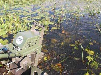

а вот болотоходик электрический  650 вт - будет в тему ;-D
Батарею даже 100Ач(50кг)  - легко разместить около ЦВ корпуса. Запас хода с ней будет - 30 часов, или 300км (теоретически)
Бегать будет независимо от загрузки около 10 км час , по сплошной траве (10 км это Конструктивный предел для такого корпуса, с учетом обводов и ч.Фруда.

C мотором=650Вт на длинной лодке может и получится 10км/час, но запас хода  :run:будет в 10 раз меньшим=3 ЧАСА или пробег=30 км :facepalm: :fool:
