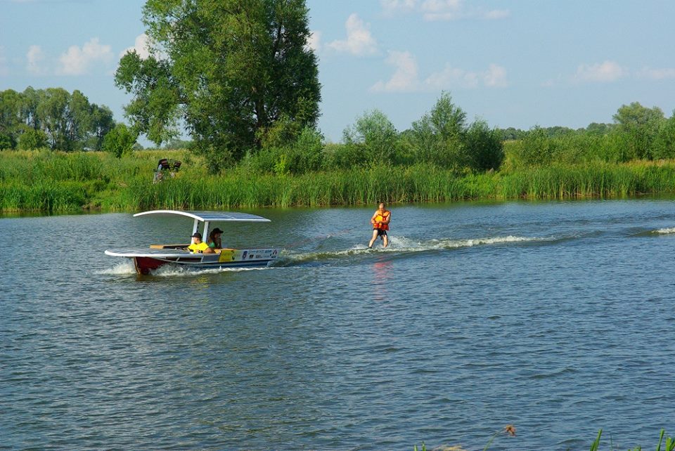

У нас на соревнованиях была лодка прогресс, на солнце. Винтов делали несколько образцов,мотор, 10 кВт.

dvf47
#25
Цитата: Антон_П от 05 Фев. 2015 в 23:07
Добрый день.
Мощность получаемая от этих солнечных панелей не более 1 кВт...поэтому лодочный мотор на 90% питается от АКБ,а солнечные панели больше служат тентом от солнца  :pardon:
...лодка идет не от солнца.а при солнце!!! :sorry:

fhntv
а скорее всего и меньше киловатта :)
фотка из разряда - снимайте это быстрее а то щас все кончится уже :)

Антон_П
#29
Добрый день.
Из моей практики эксплуатации таких судов, максимальная пиковая мощность СБ порядка 2 кВт.ч, для судов размером 8 метров длинной и не более 2,5 метров ширины, мотором до 2кВт способно перевозить 2-3 человек в течении 6-7 часов, 10-15 км.ч. Мы не используем внешние питание, только солнце. Если смотреть объективно то лодка больше стоит, чем ходит. Поэтому по статистике в зависимости от нагрузки (ветер,течение,вес ) соотношение накопителей и генерирующих поверхностей гуляет в диапазоне от 10 до 90 %. На сегодняшний момент суда массой 250-350 кг с 1-2 пилотами проходит 240 км за 14 часов на солнце 2кВт.ч.пика и 1,2 кВт.ч накопителей.
