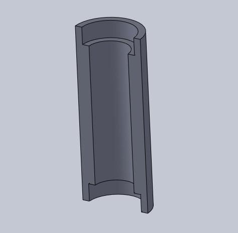

Я поворотки делаю на втулках из фторопласта .
не совсем понятна конструкция втулочки. есть в разборе посмотреть?
и сам кулак поворотный. как ось на пластине крепится? сварка?
гайка не раскручивается?
обычно ставят коронки или гровер или гайку с копролоном
Добавлено 22 Фев. 2015 в 16:03
что-то затупил. действительно V образную же хотел собирать изначально.
Stalker
#56
Тяги реактивные , исправил .
Втулки с 3-х мм буртом длиной 20мм и внутренним отверстием диаметром 12 мм запресованы в трубу .
Ось заварена .
Рулевой палец диаметром 12 мм , на конце реэьба м8 .
Верхнее отверстие в п-образной пластине 12 мм , нижнее 8 мм .
После затяжки гайки палец диаметром 12 мм упирается в нижнюю чать с отверстием 8 мм и после забяжки гайки крутится вместе с поворотной частью , поэтому гайка не отворачивается .

Динамических нагрузок никто не отменял. [user]твисс[/user], одно дело полукилограммовый молоток положить аккуратно на голову, а другое, размахнуться и ударить как следует. И в том и в том случае, на голову будет приложено по 0,5 килограммовому молотку. Но в первом случае это будет статика, во втором динамика. При отсутствии опыта, я бы на Вашем месте использовал проверенные схемы. На худой конец просто взял болт М5 и посмотрел на него. Чутье должно подсказать. Для примера, если я не ошибаюсь, то М5 прикручивают велосипедные багажники, и в инструкции сказано, что допустимая нагрузка на него не больше 10-15 кг. Этот вес рассчитан как раз из динамики езды велосипеда + запас прочности. Решать Вам, вы конструктор, но чутье мне подсказывает что мало, тем более речь идет о детях.
