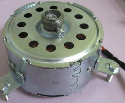

был найден электродвигатель вентилятора радиатора ВАЗ.
и тут же разобран, подключен на горячую к акку и кнопке от шуруповерта.
заработал, обороты регулировались, оказалось, что есть кнопка реверс и ее можно использовать.

AS2
Приветствую! Долго не читал эту ветку...
Сразу замечания.
1. Вентилятор от ВАЗ двоих со скоростью под 20 км/ч не потянет.
2. Кнопка от шуруповерта в итоге выйдет дороже контроллера, а по удобству еще хуже. Бери контроллер для коллекторнрго мотора. Их найти не сложно и стоят не дорго.
3. Аккумы надо выбирать правильные. Гелевые свинцовые - не оправдавют ожиданий. Лучше недорогой литий.
4. Редуктор с первой ступенью с зубчатым ремнем - очень не плохой вариант! Те, что у меня описаны - очень шумные.
Ps пишу все это, чтобы Вы съэкономили деньги, время и силы. ;)

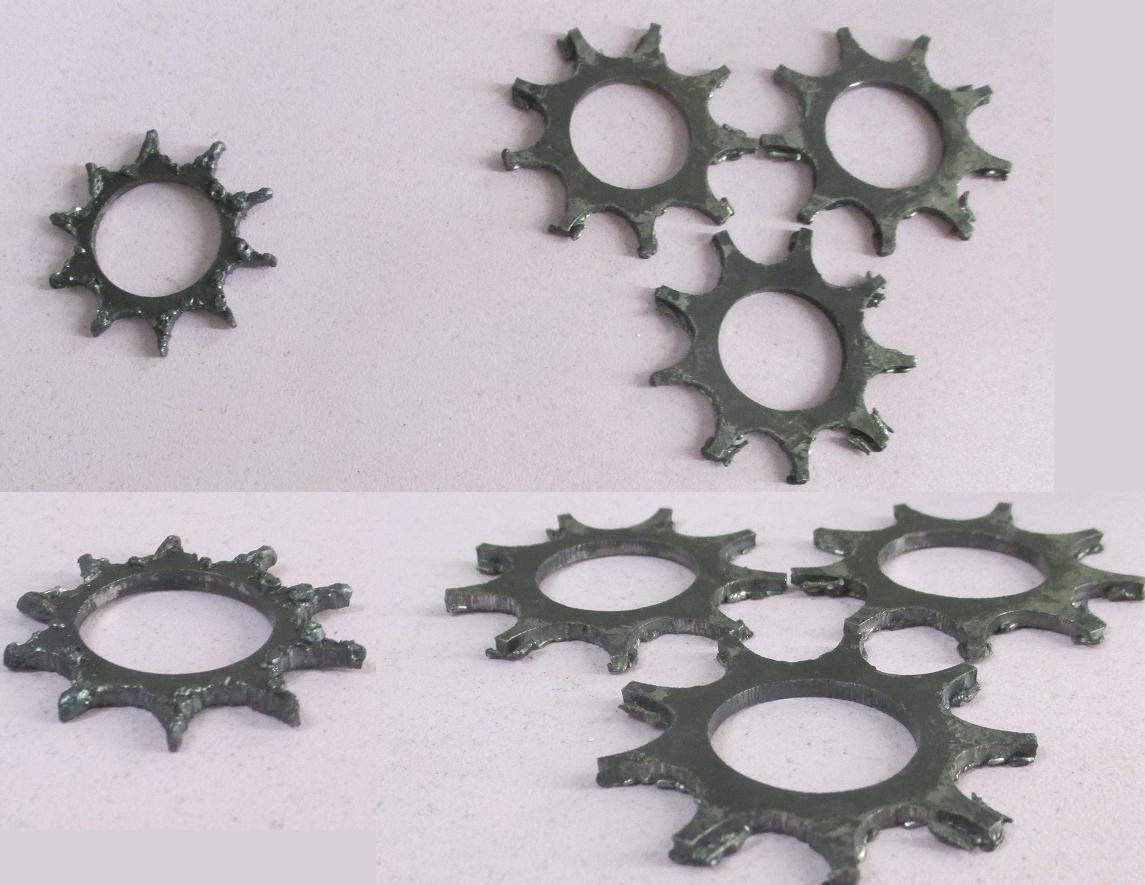

пришли звезды от лазерщика.
слева первый вариант сопло на 4мм сталь
много оплавок и рисунок не в качель.
поэтому лазерщики переставили сопло на 2мм сталь и попробовали еще раз.
справа сразу 3 звезды изготовленных 2мм соплом.
как видим остается много оплавок.
от напилинга никуда не деться.
попробую отдать другую деталь другому мастеру, может быть повысится качество нарезки
Добавлено 03 Фев. 2015 в 21:05
Ползти по тайге, утопая во мху - труднее, зато интересней ©.
Stalker
Больше на плазморезак похоже!
Я сверлом и напильником сделаю намного аккуратнее !
твисс
вот про это и говорю.
хотя на листах от 5мм. кромка у них идеальная выходит, конечно с вертикальными канавками, но без отливок, и оплавок
видимо с режимами и соплами надо уметь работать.
Stalker
Режимы настроены на толстый металл.
У нас на аргонной сварке два сварщика . Один просто варит .
Другой варит так , что ничего зачищать не надо ! Под каждую деталь режим настраивает .
К нему и обращаюсь !
