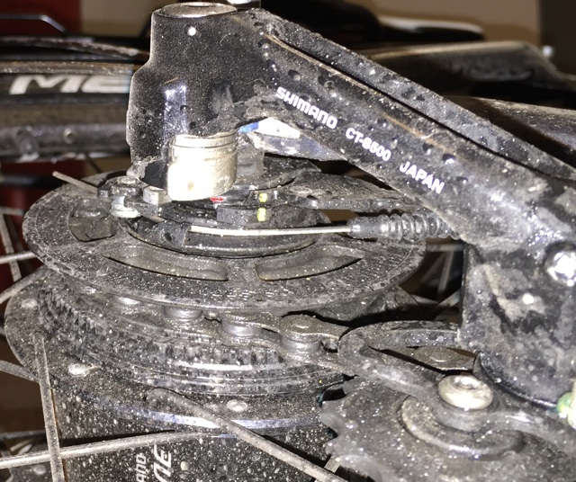

Allex
Цитата: peat от 15 Янв. 2015 в 13:19
Еще одно очень важное замечение !
Тросик переключения должен иметь довольно большие радиусы на изгиб. Если будете все экономить , то троиск будет заедать и вероятны положения между передачами. От этого планетарка начнет хрустеть - проскакивать ,трещать. Нужно очень точно выставлять тросик так чтобы переключение было гарантировано на передаче.  Поломать не поломаете , но ощущений приятный поубавитсяю.
Все никак не могу настроить, выставляю четвертую передачу, смотрю на желтые отметки внизу на втулке, они сходятся как и должно быть по инструкции. Но 8 передача иногда проскакивает делает это причем при легком медалировании на прямой, под сильной нагрузкой не трещит. Все остальные передачи работают нормально. Пробовал ослаблять/натягивать тросик 1/4 круга и более, но все равно иногда этот хруст?
peat
Нужно сделать перегибы тросика как можно по большему радиусу.
У меня ткле тоже бывает. На одной между 5-6 , на другой между 4-5..  Там так устроено что чем больше крутящмй момент , тем четче заходят шестерни друг на друга после переключения. Тесть планетарка как-бы для мото больше заточена :-D

Allex
Изгибов ненормальных нет, у меня их только два,  один под кареткой а дугой идет на гуль.
Вчера укоротил тросик, так как родной очень длинный и приходилось наматывать в две дуги около руля. Убрал 40см и выехал прокатиться, первые 2км все было нормально а потом опять этот хруст на 8 передаче, причем он появляется иногда, примерно один раз в минуту,  может этой передаче хана?  Втулка новая, всего 200kм.

ra6fnq
У меня тоже новая, пробег, км 500, тоже то хрустит, то тормозит с переключением. радиуса на тросе нормальные.

peat
Переключение передач как у нормального переклюка или инверсное ? Надо понять а не из новой ли партии втулка?  Еще. .. я свои втулки сразу на промывку и смена масла на полу жидкое.  Есть хускварна жедтая универсальная..ее с бензином . На 5 частей масла 1 часть бензина. Все это заливаем внутрь втулки с изобилие м   и закрываем крышку.  Вероятно что внутри из за родного масла не заходят шестерни.   Еще как вариант заменить переклюк.
Еще как вариант попробовать новый тросик. Только не крепить его к раме и не делать перегибов. Косяк с тросиком должег себя проявить.  У меня были проблемы когдв сам тросик был покрыт тефлоном и внутри рубашки тефлон.  Так нельзя. Нужно чтобы тросик был голый стальной а внутри рубашки тефлон.

ra6fnq
Сегодня проверил Альфину на дальняк - 98 км. Вверх переключается без остановки (или почти), с щелчком, вниз думает. Шифтер SL-S503, инверсный. Особых проблем наверное нет, скорее дело привычки. Кстати проверил и как обычный велосипедист - на стольник поехали с наполовину пустыми аккумуляторами, в результате я свои наличные 14,6 Ачас растянул на 93 км, Ольге на 92 км (до откл. мотора) хватило 10,9 Ачас.

Allex
У меня тоже Шифтер SL-S503 И тросик родной голый стальной а внутри рубашки тефлон.
Но неужели надо втулку переделывать после японцев, трудно в это поверить. Еще и тросик такой капризный, ну стоят ведь альфины на обычных велах и там ничего  не хрустит. Может все таки из за того что велосипедист может ввалить ногами  250W на 8 передаче а BBS 1200W в пике, вот она и прокручивается?
