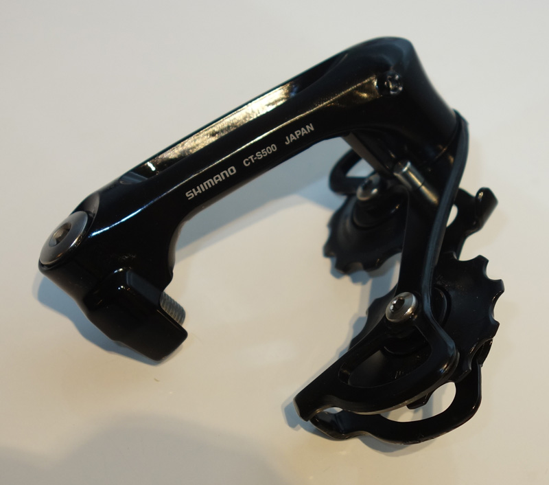

чем двухроликовый альфин лучше turney 7ск?  Промы там или еще что?
купил такой за 270р со скидкой, лишнее убрал(сверху тягу), зафиксировал в одном положении длинным болтом.
цепи что bmx, что 7-8ск отлично подходят.
silayma2
[user]acyd[/user], продавец говорил что у альфины пружины по жестче. Я тоже купил простой переклюк и хотел его установить, но потом передумал.

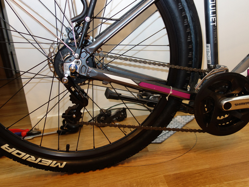

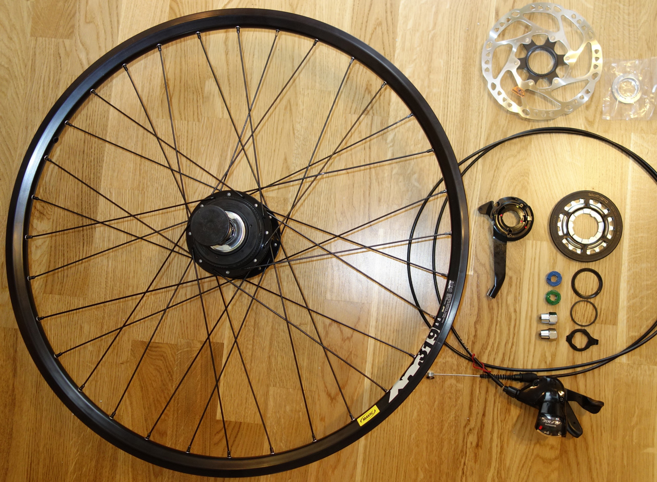

Сегодня пришла посылочка из https://www.taylor-wheels.com/
Весь этот комплект обошелся в 293EUR. Обод(26" Mavic XM319), сборка колеса, тормозной диск, переклюк и доставка.
Все это дело пойдет на BBS02
Осталось только прикупить натяжитель, его забыл при заказе, интересно, если купить однороликовый, придется ли укорачивать мою родную цепь? Там сейчас 27 скоростей.
Foto:
silayma2
[user]Allex[/user], скорее всего для однороликового придется. Лучше используйте старый переклюк, зафиксировав в нужном положении, тогда он скомпенсирует излишки цепи. И в зацеплении будет участвовать больше зубьев.
Какую звезду купили на планетарку?
П.С. Проверьте как звезда входит в цепь, лучше использовать цепь по шире, от 6-7 ск.

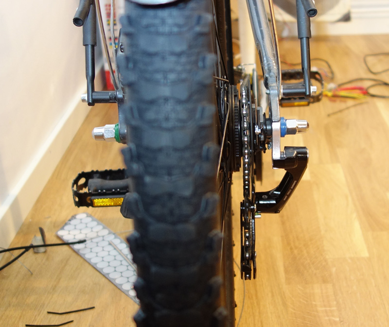

Allex
#61
18T

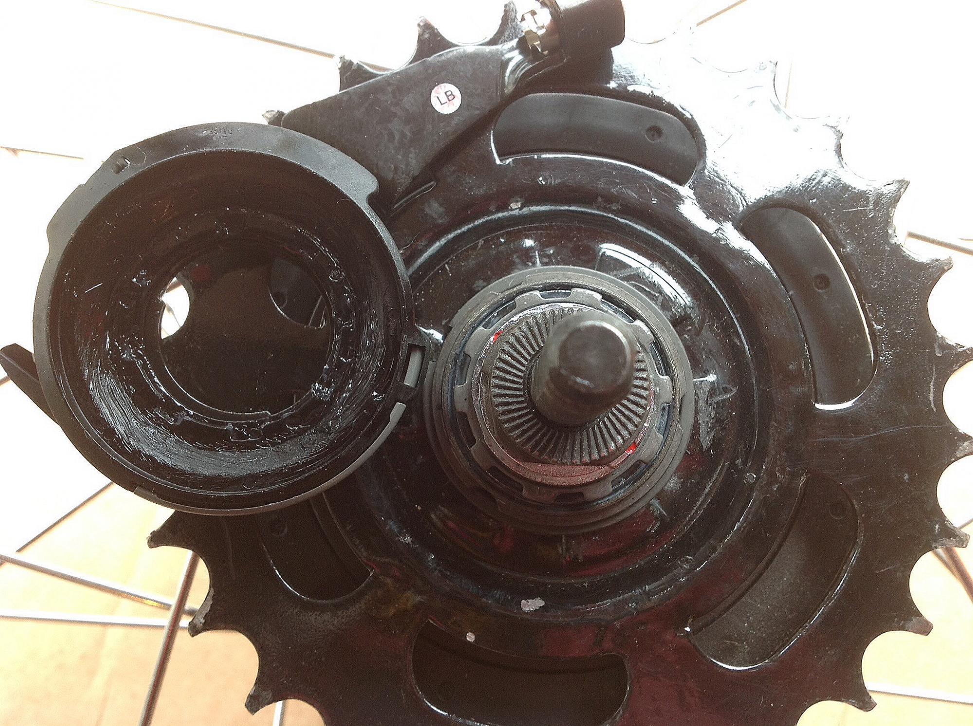

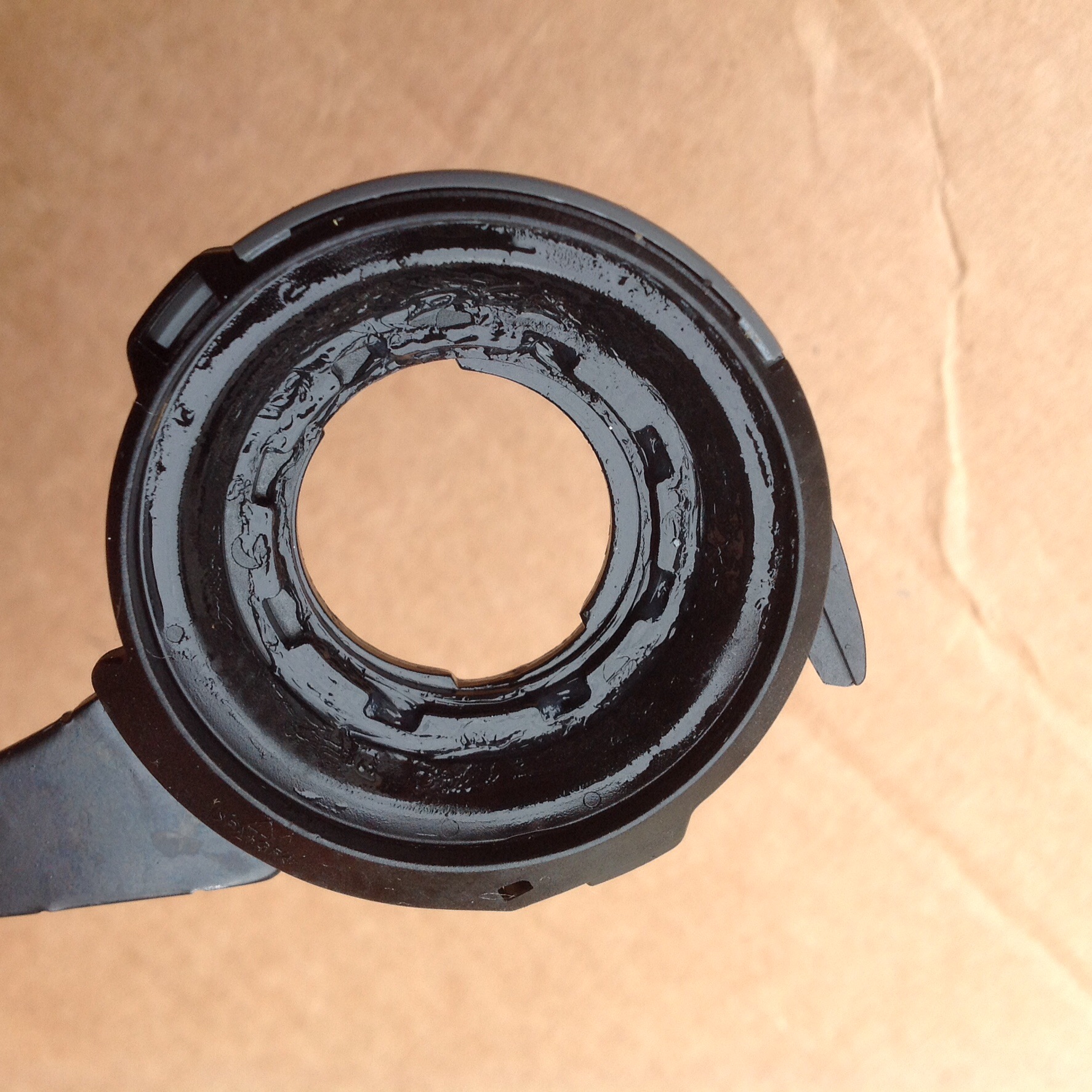

На этом пока стоп. Мне выслали CJ-S700 Casette joint который идет на Альфину 11 - он на мою втулку вообще не заходит, мне вроде бы нужна CJ-8S20.
Weidmann
#62
Цитата: Allex от 12 Фев. 2015 в 01:02
18T
CJ-S700 имеет 10 шипов, а  CJ-8S20 - 8. Соответственно первая для новой втулки, а вторая для старой. На первом фото новая втулка и рядом CJ-8S20. На втором хорошо видно количество шипов. Возможно даже  CJ-S700 тоже не туда, поскольку металлическая часть имеет слишком большой свободный ход по окружности за счет того что выступы на гайке имеют 7 мм, а пазы на поводке - 9 мм.
Allex
#63
Пришла правильная деталь, она сейчас идет как CJ-8S40
Натяжка встала без проблем к ней шли шайбочки 2+2+1мм. Kах раз удался чейнлайн.
Осталось только поднастроить передачи, сейчас они иногда прыгают и прокручиваются
...и дождаться BBS02.

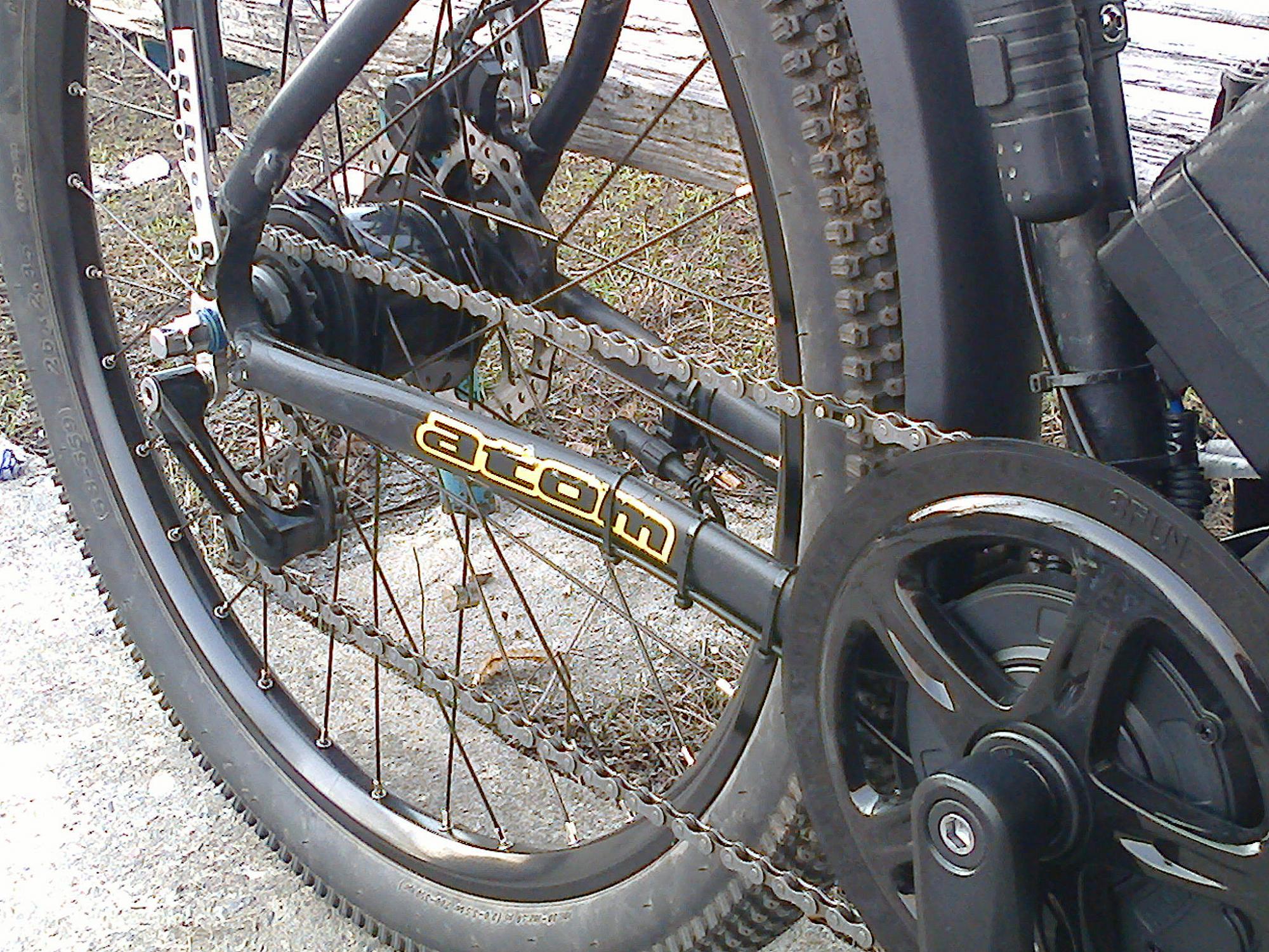

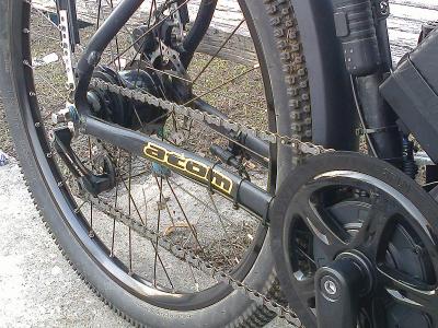

serg65
Alex, интересно, дождались BBS-02 ? Поставили? Чтобы выстроить чейнлайн, мне пришлось развернуть звезду на планетарке чашкой вовнутрь. А пластмассовое кольцо защитное Константин и так не прислал, как знал,что не понадобится. А пользоваться всей этой прелестью без перепрограммирования контроллера совсем не комфортно, т.к. Alfina отказывается переключаться под нагрузкой и приходится ждать , когда закончит ПАС, остановив педалить, потом переключаться и снова крутить. Только работа газом на нулевом ПАСе. А это только через комп. Или кто нашёл другой выход? Буду признателен за подсказку.

serg65
И ещё. Пришлось проститься с мыслью пустить трос переключения по верхнему перу, поменяв местами цветные стопора. Иначе цепь терла бы по тросу. Ну ничего, и по нижнему прокатит..
