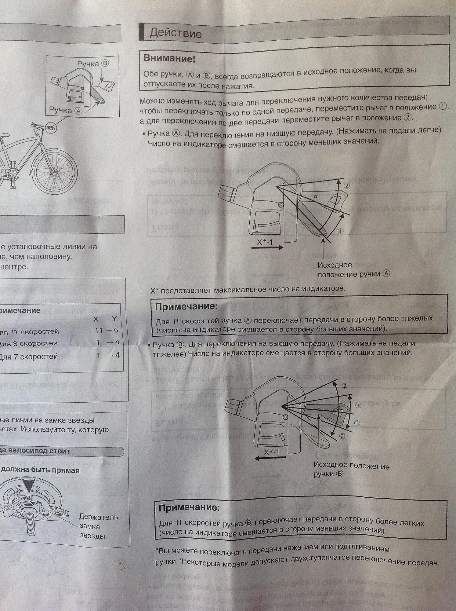

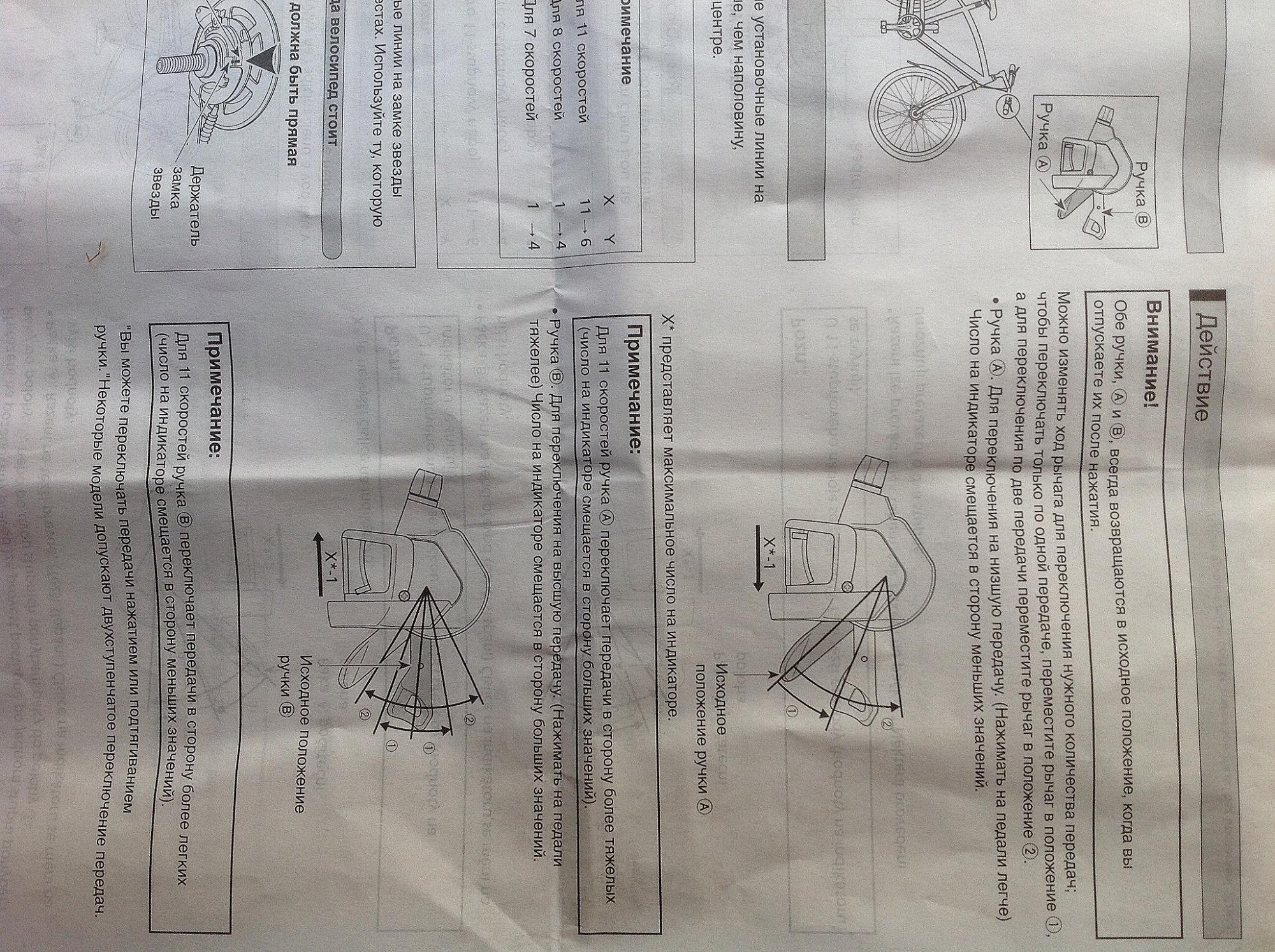

Правая часть инструкции. Это от Альфины 8. Сам переключатель отправил назад, а себе оставил крутилку.

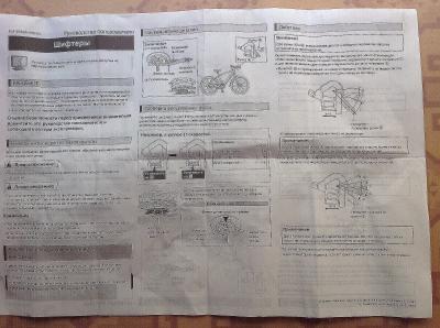

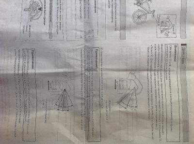

Вот покрупнее.

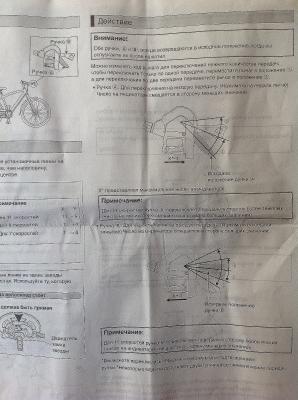

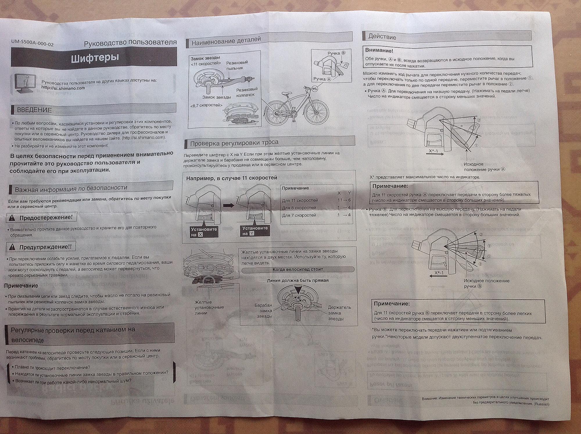

Теперь лучше видно.

Осталось дойти до вела, попробовать.
Цитировать"Вы можете переключать передачи нажатием или подтягиванием ручки.
"Некоторые модели допускают двухступенчатое переключение передач.
..похоже, это не про мою SL-S503
Евгений
peat
#85
Не понял , по инструкции они предлагают дотолкнуть рычаг ? Там же упор.. на двух ручках разного времени выпуска переключается по одной..
щас пойду помучаю рычаги. Может надо как-то хитро вдавить оба рычага ?..
Сходил..разобрал .
Обе ручки .. SL-S500 и SL-S503 (написано на крышке снизу) ..
по конструкции там невозможно пропихнуть рычаг более чем на 1 положении. Рычаг в изначальном положении упирается в один торец стального упора намертво прикрученный к корпусу, в другом положении упирается в другой торце этого же упора.
Может инструкция к альфине 11 ?  Или есть другая ручка которая позволяет переключать на 2 ?
Weidmann
Когда покупал Альфину 8, закзал два типа переключателей. Этот просто физически не поместился, да и громоздкий слишком. Я его даже не испытывал - просто почитал инструкцию и увидел там эту функцию. Инструкция для UM-S500A-000-02. Переключатель отправил продавцу вместе с колесом для переспицовки, а инструкция, видимо, осталась. Обратите внимание на направление переключения. Новая Альфина 8 переключает наоборот. Сравните направление стрелок в инструкции и свои.
