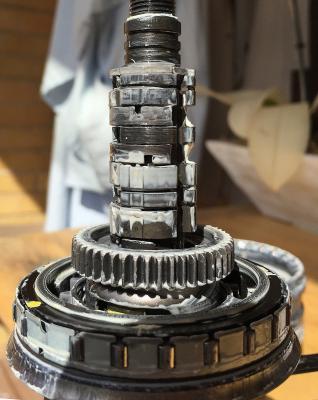

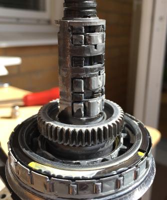

Разобрать ,  смазать и поставить звезду 20т.  ! Тут даже думать ничего не надо. После промывки оси , осомтреть кулачки на предмет сколов и тд ,сфотать кулачки  и выложить сюда.

Allex
#130
Осталось добраться до петушков.
Боялся здесь найти обгрызенные петушки , но на взгляд все выглядит хорошо

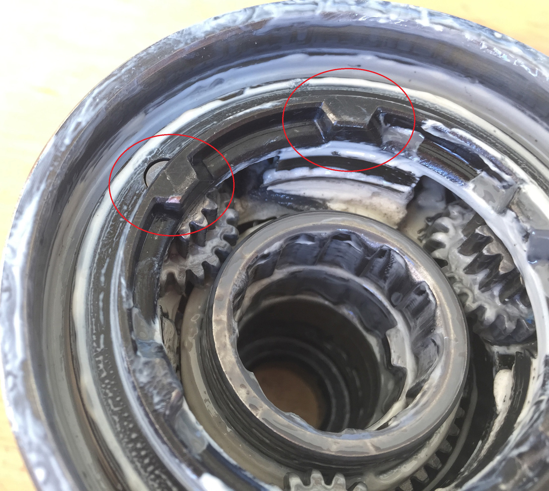

Короче мое подозрение это в сцеплении. Хорошо видно на фото, здесь как раз и происходило проскальзывание. Если оно так то никакие смазке конечно не  помогут, от большого момента сцепление вытесняет и происходит проворот. Как вам такой тезис?

peat
Всю эту белую шнягу с бензином и зубной щеткой нужно вычистить ! Дальше по методике с окунанием в ATF масло как я писал выше и давал видео.
Я сейчас проездил с ATF смазкой.. по ощущениям переключение очень четкое , собычки работают синхронно , быстро. Сзади ощутимый клик или щечок на переключениях. В  руку тоже ощутимо. КОроче поежжу еще.
Сейчас вырисовывается два варианта смазки - или хускварновые сопли или ATF.
По ATF есть нюансы - она жидкая и не держится на металле , хотя металл все время в этом масле . Тоесть всетаки держится как-то но не толстым слоем. Если налить 10-15 мл смазки на дно планетарки , то по идеи там будет ванна. У Хускварны ванны нет - она полупастичная.
КОроче пока поежжу. Надо будет через 500км еще раз залезть , посмотреть стружку в масле.
В той что подохло было много от того что пружина возратная от переключалки терлась об край седла в которром она сидела и стерла его немного. Я склоняюсь что планетарка изначаольно была с дефектом или своим редукторным маслом я не дал ей обкататься , особенно механизму переключения. Видимо бензин смыл старую смазку , а новая подсохла и скокожилась и больше этот узел не смазывался.
Пока не ясно до конца как все это работает . Это не сцепление а часть хитрого механизма КПП. Там так устроено что пока не провернешь колесо , собачки не переключат скорость. Тоесть защита чтобы на ходу собачки не меняли свое полоени иначе сразу будет кирдык. . Механизм довольно заковыристый и требует синхронной работы как собачек так и части которая нахолдится внутри шестеренки. Там 2 пруджины , диск с еще другими собачками , и еще один роллерный фривил.

Allex
Shimano Nexus Inter 8 Axle Unit: how does shifting work Schalten mit einer Nexus 8 Gang8
Вот здесь, с 5 передачи срабатывает "Clutch" она помечена желтой краской.
Kак раз Эти зубья заходят в планетарочку.
Кстати когда включаешь пятую то слышен совсем другой щелчок после четвертой, думал сначало что что то не так, но там просто притягиваются эти зубья.
Другого быть вроде не должно, это единственное место где есть небольшие следы от проскальзывание.
Тем более пазы под наклоном они естественно вытолкнут эту  звезду при  большом моменте...
peat
Тогда понятно для чего эти зубья. КОроче говоря некая глобальная перестройка системы.
Я бы на вашем месте посмотрел внимательно на эти зубья и если есть следы скосов в торцах зацепов то там бы шлифануть дремелем заусенцы на скосах  , чтобы зацеп был гарантированный.иначе эти вмятины из за заусенцев рано или поздно может произойти фатальный сбой.
У вас какой переключатель ? Ревошифтер или пальцем гонять туда-сюда по одной передачи ?
Там дело в том что от переклюка многое зависит и по диаграмме углов поворота барабана на втулке видно что между 4 и 5 передачами угол оболее. Этот угол определяет барабан в переключателе. Я бы снял переклюк и осмотрел его на предмет люфтов в барабане на который наматывается тросик. Если там люфт - то вот этой  важной  доли  градуса между 4 и 5 не будет и тогда этот клатч не совсем будет срабатывать..
