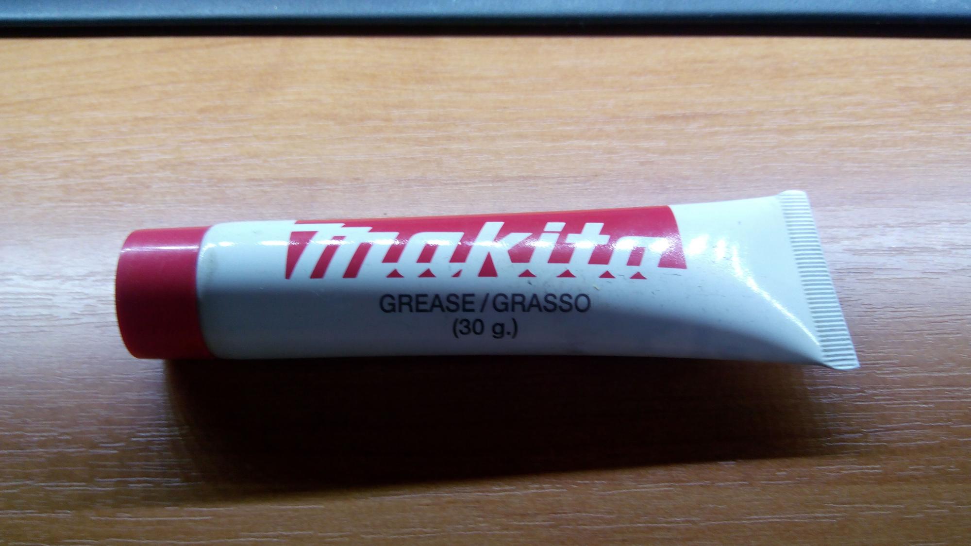

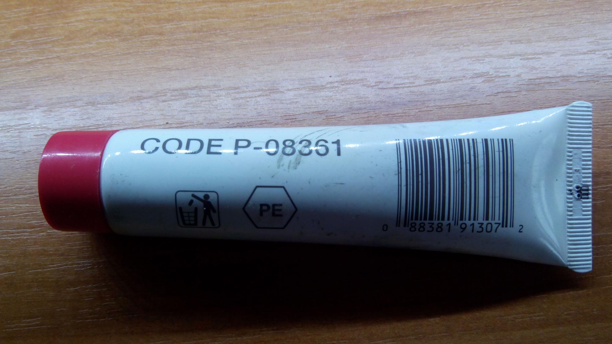

про 10-ку не знаю, из 8-ки избыток очень жидкого масла выходил с обоих сторон, более густое - чуть со стороны звезды.
Евгений
ferum
[user]ra6fnq[/user], из под пластикового пыльника, или из под переключателя? На цепь попадает?
ra6fnq
В общем нет, не попадает на цепь, но крышка переключателя грязная, изредка очищаю. Хочу попробовать масло от инструмента Макита оно полужидкое.
