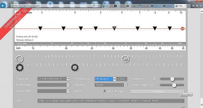

А подскажите плиз, какая у вас скорость на ХХ на максимальном ПАСе и какая при этом реальная. Никак не могу понять стоит еще шестерни заказывать или нет.
50км/ч максималки меня бы устроило.
ra6fnq
Какой у вас дисплей? Для С961, ограничение 50 км/час, хх за 70, до 55 Ольга разгонялась с педалями. 46Т/11Т
С965А, ограничение 60 км/час, на хх упирается в ограничение, 60 км,час, я мах разгонялся до 55 с педалями. 48Т/18Т
у меня на Альфине сейчас 18Т, лежит 20Т, хочу с ней поездить.
у нас 26 колёса.

У меня 965 без А, в той конфиге что на картинке до 70км/ч на холостом ходу.

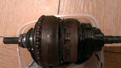

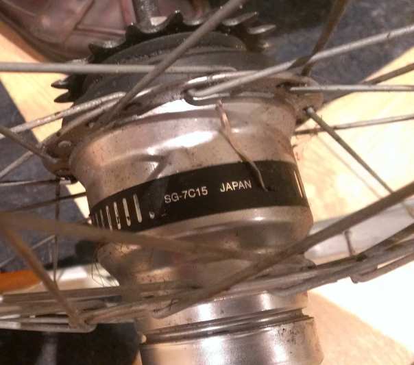

Не много не по теме. Собираю маме круизер, прикупил для него колесо на 7м нексусе б/у, вчера вскрыл. Зрелище то еще, все измазано ржавым гуано, разобрал и поставил отмокать в керосине если заведется и будет работать будет круто. В аркаде есть подшипники, вот думаю стоит их менять?
Uran
ЦитироватьЗрелище то еще, все измазано ржавым гуано
Эту бедную втулку наверное хранили на улице круглый год или часто купали.
lss
Она из Финки приехала а потом еще в гараже у мужика неизвестно сколько валялась. Отмыл в бензине керосине, ржавчину удалил окунанием в горячий раствор лимонной кислоты, подшипники на выброс, один конус то же лучше бы заменить, в остальном вроде все живо, пока разбирал нашел кучу мануалов, может будет кому полезно.
http://mmi.tudelft.nl/~wouter/publications/pasman12b.pdf как работает
http://mmi.tudelft.nl/~wouter/publications/pasman12a.pdf как разбирается
http://velobig.ru/fm/viewtopic.php?f=27&t=1079 еще одна инструкция по разборке

lss
2 тыс. за нее отдал, теперь понимаю что переплатил. С другой стороны будет мне уроком ну и если все заработает будет хороший велик. Опять же опыт по ремонту втулок получу.
