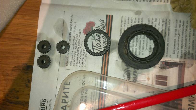

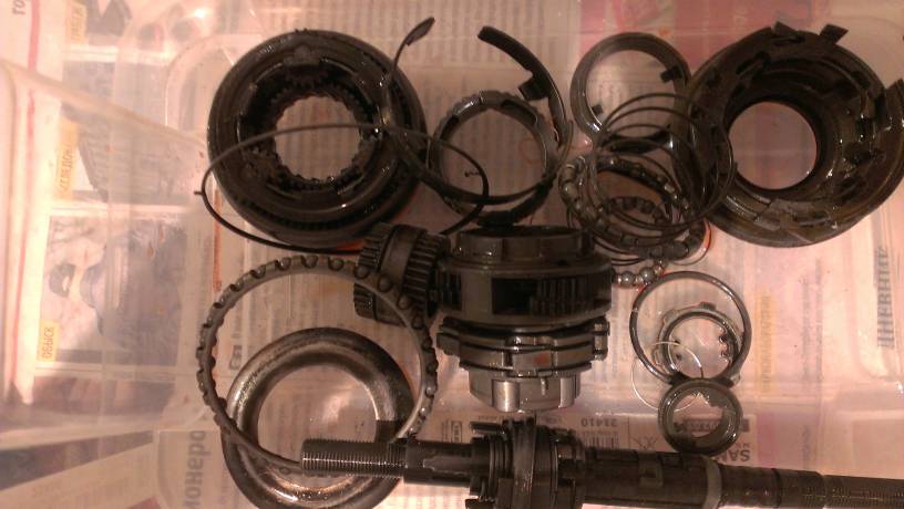

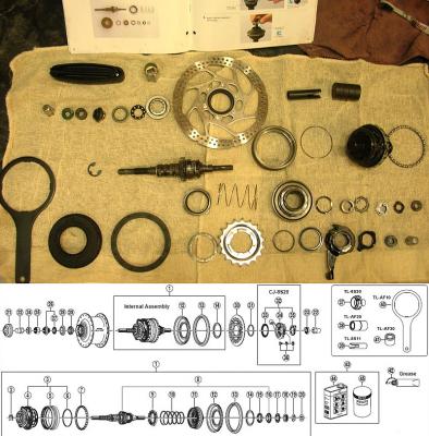

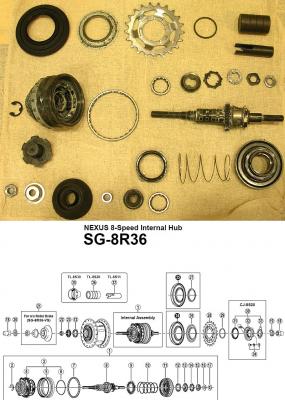

Чуть-чуть процесса.
После отмачивания в бензине.
Одна из частей разобрана до основания.
Одна из частей собрано после очистки.
peat

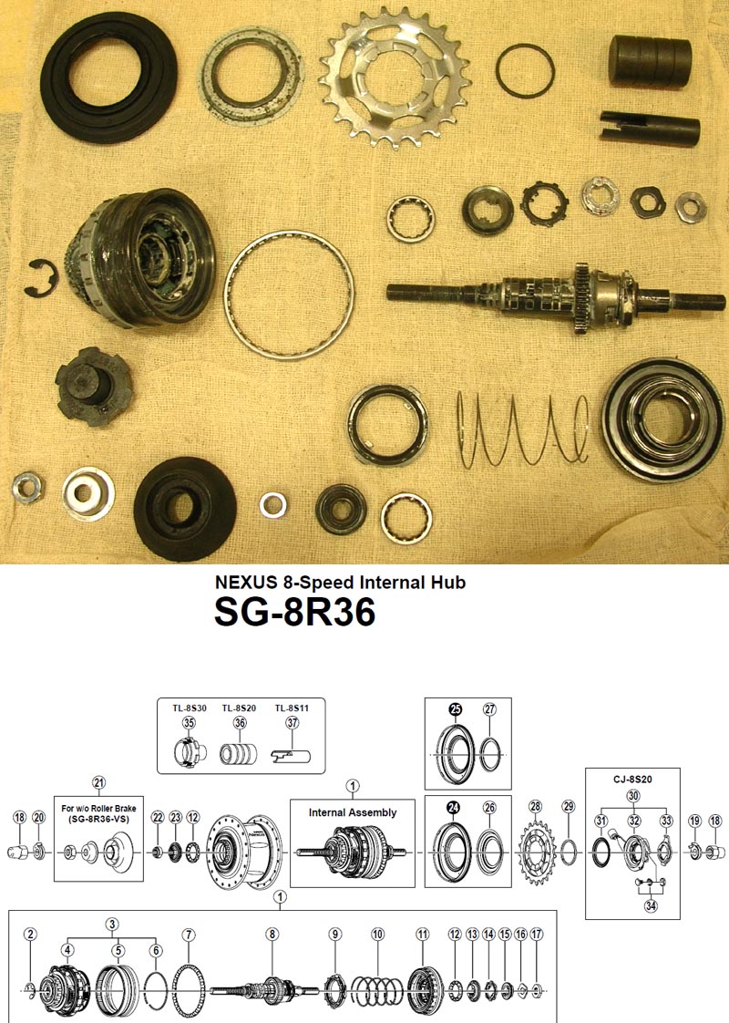

Вы уверены в своих действиях ?  Пока еще никому не удавалось собрать все это в обратном порчдке кроме нескольких человек в этой стране..там нужен видеомануал по сборке.
Dimak
Да ладно. От велобига отличный мануал на ютубе - у меня получилось за пару часов собрать.
lss
Собрал наконец то втулку со второго раза все получилось, правда целый вечер потратил на то чтобы понять что собрана она правильно (думал что передачи с 1й-4ю не включались, пока не попробовал со снятым корпусом и не понял как там все работает, оказалось надо было притормаживать втулку рукой, без нагрузки ее крутил более быстрый сателлит). Отдал колесо в спицовку.

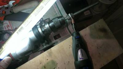

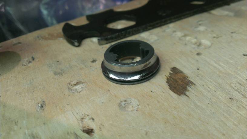

Пытался найти того кто сможет шлифануть конуса (они изрядно пострадали от ржавчины) в результате попробовал сам. Дрель + дремель получается не плохо, но нужно найти посту с зерном покрупнее чем зеленая гои.
До шлифовки, полировки
Инструмент
После шлифовки
После полировки

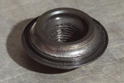

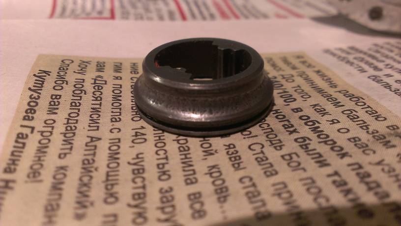

В-общем, рассказываю страшную историю на ночь.  :bored: Планетарка у меня Nexus 8R36 лайт, по-сути та же Альфина в ином корпусе. Юзаю ее два года круглогодично: полгода - педали, полтора - мотор. Прошла тысяч семь. Не разбирал, не смазывал  :facepalm: Работала без нареканий.  :wow: Периодически снимал колесо для ремонта камер - люфта не было... до этой осени. Как то писал уже, что однажды как-то по дороге стало носить. Обнаружил люфт во втулке - подтянул. Потом через какое-то время смотрю - опять люфтит немного: подтянул. Контргайка, действительно, как Чупа писал, ослаблялась периодически. Правда теперь-то, я думаю, это из-за износа подшипников происходило.  :cycle:
Ну и вот. Шум был при вращении подвешенного колеса последнее время, списывал это на роллер. И, наконец, передачи стали плохо включаться повышенные и с трудом.... Разобрал...  :~-(
:~-(Левый подшипник изношен - шарики вываливаются из сепаратора, конус подъеден. Справа все еще хуже: сепаратор полностью разрушен, шарики изношены, конус подъеден и самое страшное - уничтожена опорная дорожка на части driver unit, на которую крепится звезда. Нужно полностью менять деталь. O_O Удивительно, что шарики не провалились внутрь втулки. Вовремя подтягивал. :kidding:
Левый подшипник
Все что осталось от правого подшипника
Правый конус поеден
Опорная дорожка... от нее мало что осталось. Она тут была...
Левый конус сильно пострадал
Повторюсь: втулка НЕ обслуживалась, работала на заводской смазке - ее там есть, в отличие от подшипников.
