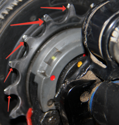

[user]peat[/user],
ЦитироватьИзнос виден. Советую поменять звезду и цепь махом, потому что под откос пойдет передняя звезда , если уже не пошла.
Специально позвоню Константину куплю новую звезду для сравнения. х.з., как вы по фото гадаете, если я в живую ничего не вижу...
Евгений
silayma2
[user]ra6fnq[/user],  на фото левая сторона зуба отличается от правой. Появился выступ, значит звезда чуть подъедена.
ra6fnq
Посмотрел на Ебее новую. Распечатал на одном листе обе. думаю, до зимы (1000 - 1500 км) пройдёт ещё.
