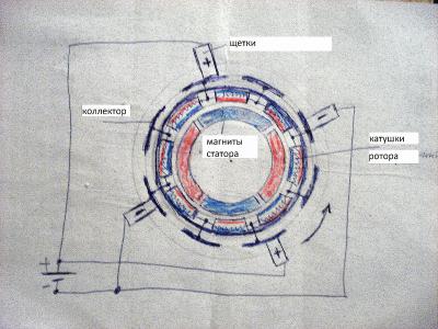

TOM
Цитата: TRO от 15 Дек. 2014 в 03:04
Ну так давайте сюда результаты ваших разбирательств, чтобы мы  то-же разобрались.
Вот схематическая картинка одной из первых разработок двигателя Шкондина, когда-то рисовал для себя, чтобы разобраться. Немного подредактировал, чтобы было понятнее.
В последующих версиях Шкондин уменьшал количество электромагнитов и изменял их взаимное расположение.
