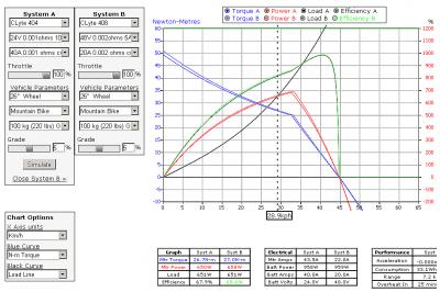

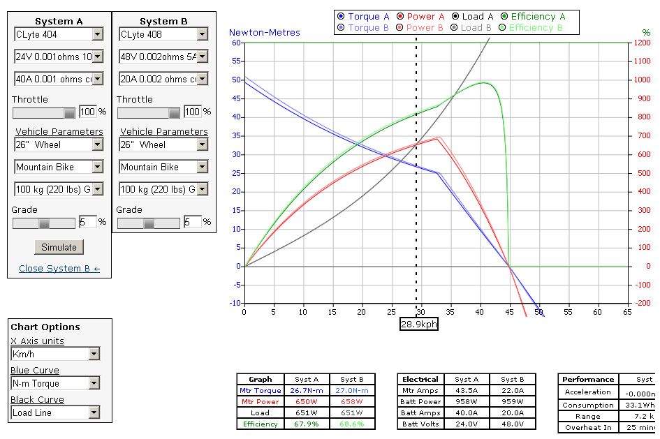

[user]DIVAS[/user], а
Цитата: DIVAS от 16 Дек. 2014 в 00:23
Нет тут ошибки. Это просто пояснение, что в двигателе на что влияет. Меньше витков - меньше момент (подразумевается, что ток при этом тот же, т.к. мощность предполагается та же, а оборотов уже больше, следовательно, момент меньше).
Походу вы вместе с [user]NUBITO[/user] пихаете мух впереди котлет.
Кто вам сказал что обороты уже больше? Сами такие условия придумали и с ними же спорите. Просто маловитковому мотору нужно меньше напряжение и больше ток. Момент сохраняется в том же диапазоне оборотов. И да, это будет другой двигатель, ведь у него витков меньше, и расчитан он под меньшее напряжение и бОльший ток, а не под бОльшие обороты как почему-то вы подумали (обороты это кстати тоже часть конструкционных ограничений, так что давайте этот форсаж пока в сравнении не трогать). Но конструктивно моторы одинаковы, и номинальные моменты у них одинаковы. Не перекладывайте проблемы питания на двигатель.
Вот скрин с самого популярного симулятора.
http://www.ebikes.ca/tools/simulator.html
Движки с различием лишь по виткам в два раза, вдвое разница по напряжению и по току, графики ноздря в ноздрю однако.
Что касается мощности... У мотора есть только два основных ограничителя, тепловыделение и механические обороты приводящие к разрушению (и опять таки к тепловыделению). Сама мощность для двигателя понятие скорее назначаемое для определенных условий чем константа к которой вы пытаетесь привязатся.
