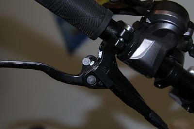

вот мой колхоз, геркон с автомобильной сигнализации и магнит с холодильника. Все приклеено на суперклей. Руками пробывал, держится хорошо.
Скорость 67,5 км/ч - дальше страшно
karlson041067
[user]smenipogodu[/user], Суперклей, да ещё и по наружке.... Не лучший вариант крепления.

Я использую геркон, он дает строго да/нет.
Я пытался приколхозить в эти Tektro более умный датчик Холла, но магнитное поле очень слабое, нормально оно не работало. Надо искать датчики с высокой чувствительностью.

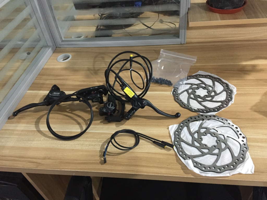

AVTimi
НЕ РЕКЛАМА  :-) Всем привет. Хочу поделиться с вами радостью и этим небольшим постом  :dance:  Возможно для кого то будет полезным почитать, и не искать по всем просторам интернета. Речь пойдет о гидравлике с датчиком отключения мотора. Вообщем на поиски ушло больше месяца, спросите почему так долго? Хотелось чтобы все присутствовало. А именно: гидравлика-надежность-удобство-электро-стиль-180mm роторы ну и почему то очень хотелось именно Tektro, запали они мне в душу  :laugh: Ну и цены у них конечно очень привлекательные что тоже не мало важно  :-) Вернусь к теме о поиске, искал очень долго, сравнивал цены в России - Америки - Китае - Германии да и вообще по всей планете, в России нашел только один более менее адекватный по цене вариант, вот передний (http://sportresort.ru/product_info.php?products_id=12337) а вот задний (http://sportresort.ru/product_info.php?products_id=12338) но мне никто так и не ответил да и роторы на 160mm для меня не подходили, возможно их отпугнул вопрос об отправке в Узбекистан  :laugh: либо не читают свою почту, а так вариант по началу был №1. Америка и Германия вообще не вариант, там как минимум в два раза все дороже, поэтому тоже отпадает. В один прекрасный день решил поискать что-нибудь на просторах старой доброй палочки выручалочки Aliexpress  :-D Поиск долго не понимал того что я хочу, в итоге так и не понял  :laugh: но, переходя по разным магазинам сталкивался с другими товарами других магазинов и в итоге вот оно счастье, вознаградили меня по полной, а именно Tektro Dorado HD-E710 передний + задний, роторы 180mm. Связался с консультантами и попросил чтобы добавили в комплект 12 болтов а также сделали переходник под электро-тормоз, так как не подходили коннекторы и длина, сделали без всяких вопросов  :exactly: Очень доволен находкой и покупкой, а вся эта прелесть обошлась мне всего за 206$ с бесплатной доставкой. Возможно для кого то эта сумма покажется дорогой и можно найти гораздо дешевле, но если бы вы жили в Узбекистане, то тогда вы бы поняли почему это дешево для меня и почему я так радуюсь  :-D
Фото от продавца и ссылка. Как только получу их, сделаю более детальный пост о них.
https://ru.aliexpress.com/item/TEKTRO-DORADO-HD-E710-HYDRAULIC-DISK-BRAKE-WITH-ECUTOFF/32767569457.html
Есть еще небольшой видеоролик об этих тормозах от канала ElectricBike
