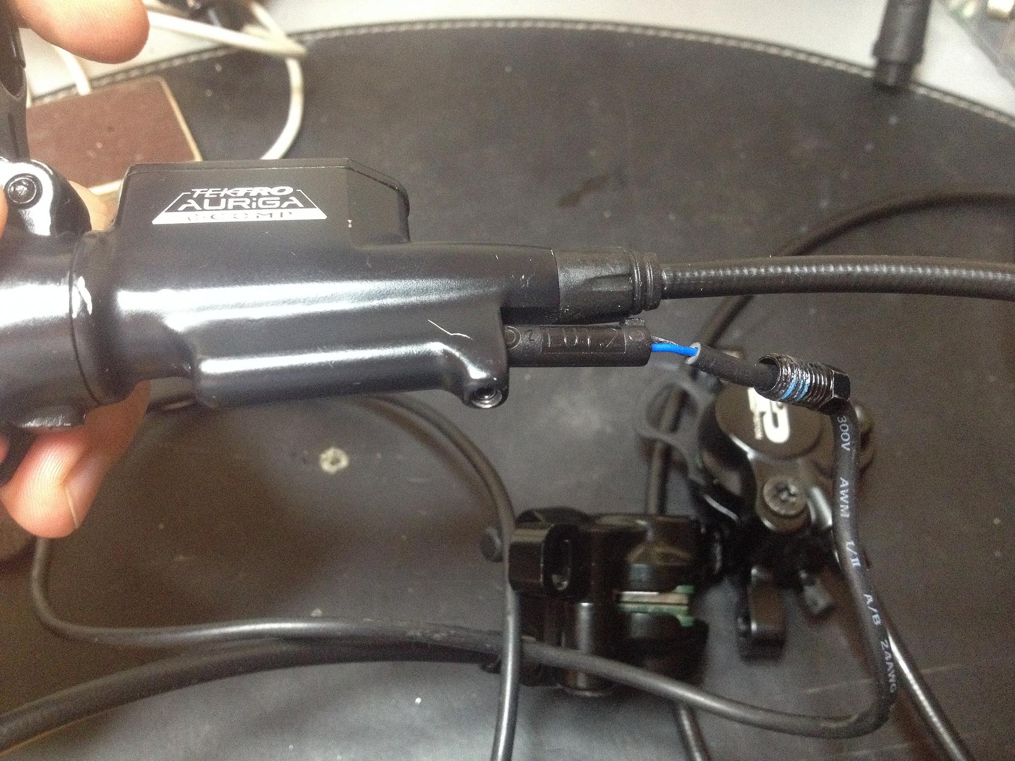

Наконец-то вчера приехали тормоза. Из-за того, что в них магниты, посылка вернулась пересыльщику, пришлось перевысылать, с поисками посылки и прочей драмой. :-)
В общем, я их разобрал, фото пока не будет, но опишу, как че. Там забавно устроено все.
Значит, от обычных тормозов они отличаются тем, что внутри поршня где-то спрятан магнит, и снизу под поршнем сделан отлив алюминия, никак не связанный с масляной системой, ни с чем. По сути это просто глубокое отверстие вдоль поршня. С одного конца в нем нарезана резьба, с другого глухой конец с пружиной внутри. Внутрь вставляется пластиковый такой контейнер, внутри него герметично залитый компаундом геркон, контейнер этот поддавливается пружиной с одного конца, а с другого (где выходит провод) накручивается штуцер, который двигает контейнер с герконом внутрь, сдавливая пружину, и через этот же штуцер выходит наружу провод. Штуцер этот зажимается отдельным маленьким стопорным винтом. Получается так, что место, где геркон срабатывает можно настроить, для этого надо ослабить стопорный винт и крутить штуцер.
Буду в ближайшее время экспериментировать, ну и менять геркон на датчики Холла.
Ликбез по датчикам SS49 приветствуется, я правильно понимаю, что они бывают какие-то униполярные, биполярные, и там есть разная чувтсительность и характеристики?..
То есть решение Tektro — это по сути такой же датчик, что и тремя постами выше, только спрятанный внутрь, и с грамотной системой регулировки.

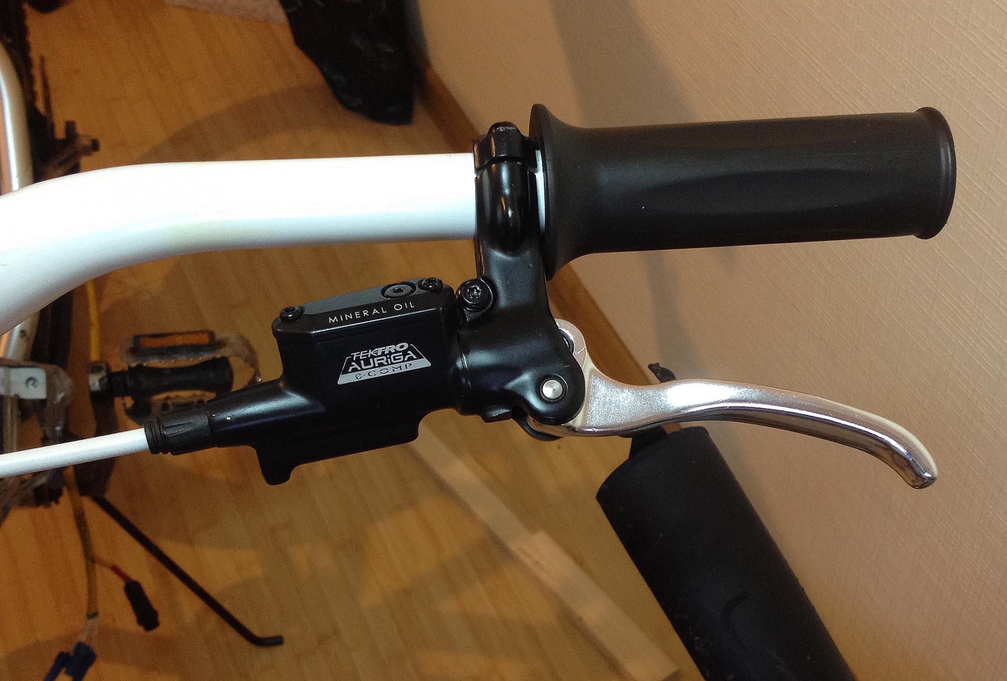

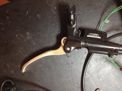

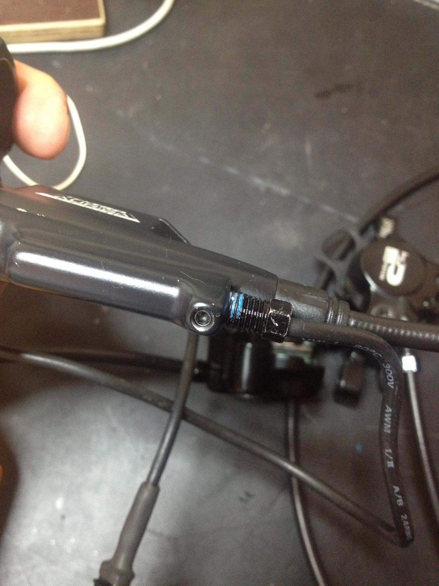

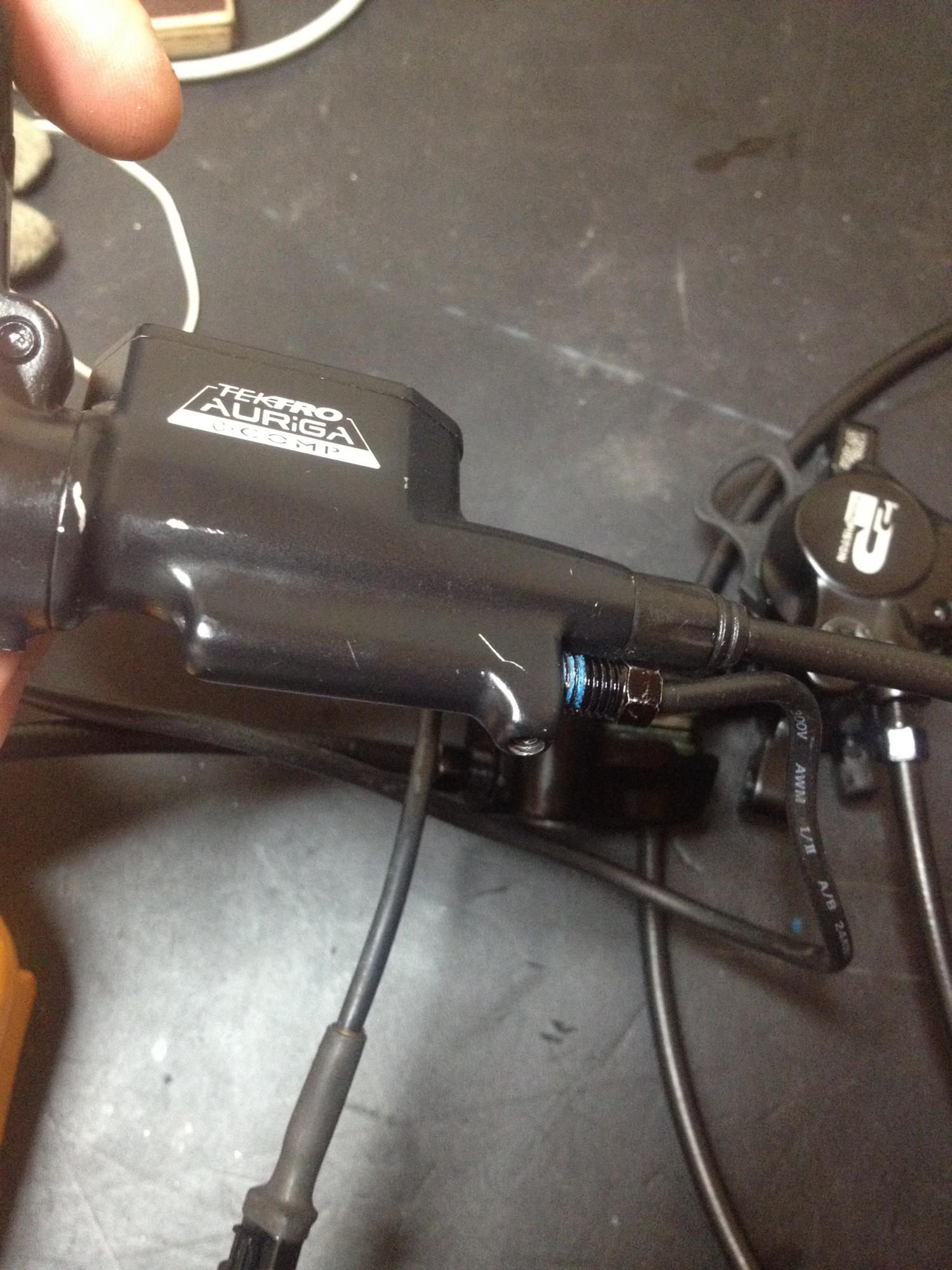

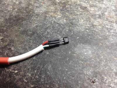

xek
Итак, обещаные фото.
Я померил, со штатным герконом можно настроить минимальный ход ручки 7мм по кончику.
Собираю мега-кастом

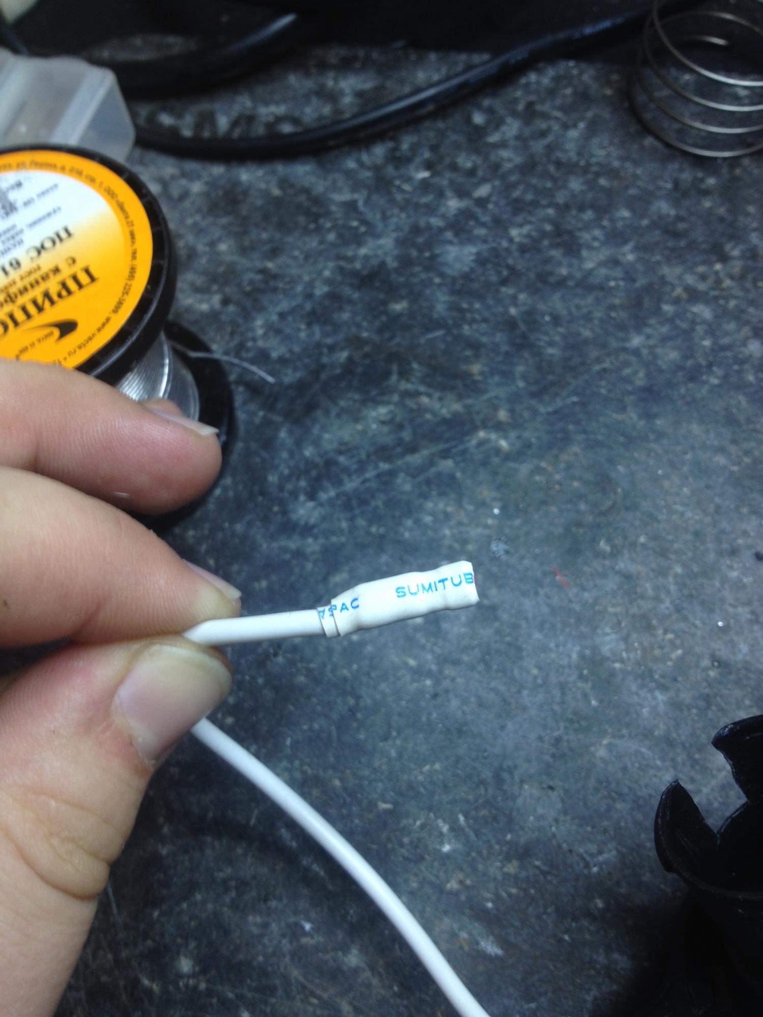

xek
Подробности проведенных выходных:
я достал два датчика SS-49 — оба биполярные, один менее чувствительный, второй более чувствительный.
Первая проблема — датчик биполярный, а магнит в тормозе развернут одним-единственным полюсом к датчику, так что какой бы ни был магнит, датчик хоит только между 0В и 2,4В.
Вторая — один датчик показывал совсем малые колебания, второй, более чувствительный я не смог дотащить, как ни настраивал даже до 1,8 В. Так что получаются мин-макс колебания между 2 и 2,4 В =(
1) Как подключить два датчика к одному входному каналу так, чтобы оба работали — для меня пока загадка
2) Я хочу еще приколхозить стоп-сигнал ко всему этому делу, как это сделать имея два аналоговых датчика, я знаю, но геморнооо.
Вывод — либо доставать очень чувствительные униполярные датчики и морочиться с усилителями, либо забить, и юзать штатные герконы.
Я в итоге все разобрал, заново перепаял на штатный геркон. Сделать стоп-сигнал в таком варианте сильно проще. Объединить сигнал с двух датчиков не в пример проще.
В итоге все работает, как я и писал — срабатывает на 7-8мм хода ручки, пока колодки только подходят к диску, очень круто.
на последнем фото датчик еще не установлен, провода нет
Спасибо за внимание.
