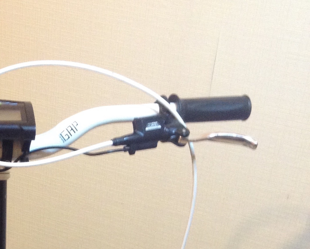

В установленном стостоянии это выглядит как-то так:

[user]xek[/user], подскажите получилось настроить срабатывания гидравлического тормоза, после срабатывания рекуперации ?
xek
Да, прекрасно работает, но у меня колодки немного б/у, и между ними и диском есть зазор, и он чуть больше, чем если бы колодки были новые. В принципе, я померял, получается, что толщина диска 2 мм, расстояние между колодками 3 мм, так что целый миллиметр у меня есть в запасе до того, как колодки начнут цеплять диск. Насколько прям новье толще, чем те, с которыми приехали тормоза — могу померять дома, если очень надо.

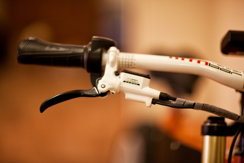

se80
[user]xek[/user], а как-то момент срабатывания гидры настраивается помимо шлифовки колодок ? ну т.е. грубо говоря можно настроить первый см хода ручки только для срабатывания датчика?
i79
Можно тормозухи чутка слить )) ;-D
Байк разобрал, сейчас: электроскейт Evolve Carbon All Terrain.
xek
Так и выходит, потому что если при прокачке масла раздвинуть поршни до упора, как положено по инструкции, то первые сантиметра полтора хода ручки колодки идут по воздуху, набирая этот миллиметр зазора до диска, и только к середине хода ручки начинается схватывание диска и резкое нарастание усилия.
Из моего опыта можно утверждать, что при прокачке можно зафиксировать поршни в недоразведенном состоянии, тогда зазор будет меньше (и все будет работать, просто сменится точка равновесия при отсутствии давления масла). У меня так случайно получилось сделать при первой прокачке, потом я исправил.

andreym
Кстати да, работать будет немного по-другому, но эффект нужный будет.
Ни в коем случае нельзя сливать тормозуху, большинство велотормозов самопрокачивающиеся, пока в бачке(хоть он и мелкий и не все о нем подозревают) плещется жидкость, все будет хорошо и тормоз самонастраивается на определенных ход ручки и колодок (заложенный производителем, иногда бывает крутилка хода ручки на модных тормозах, вот она действительно регулирует ход в небольшом интервале)
Так вот если слить тормозухи, то просто в бачке останется мало, и в один прекрасный момент поршень хлебнет воздуха, ну а что бывает от воздуха в гидролинии мы все знаем ))))
