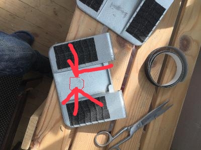

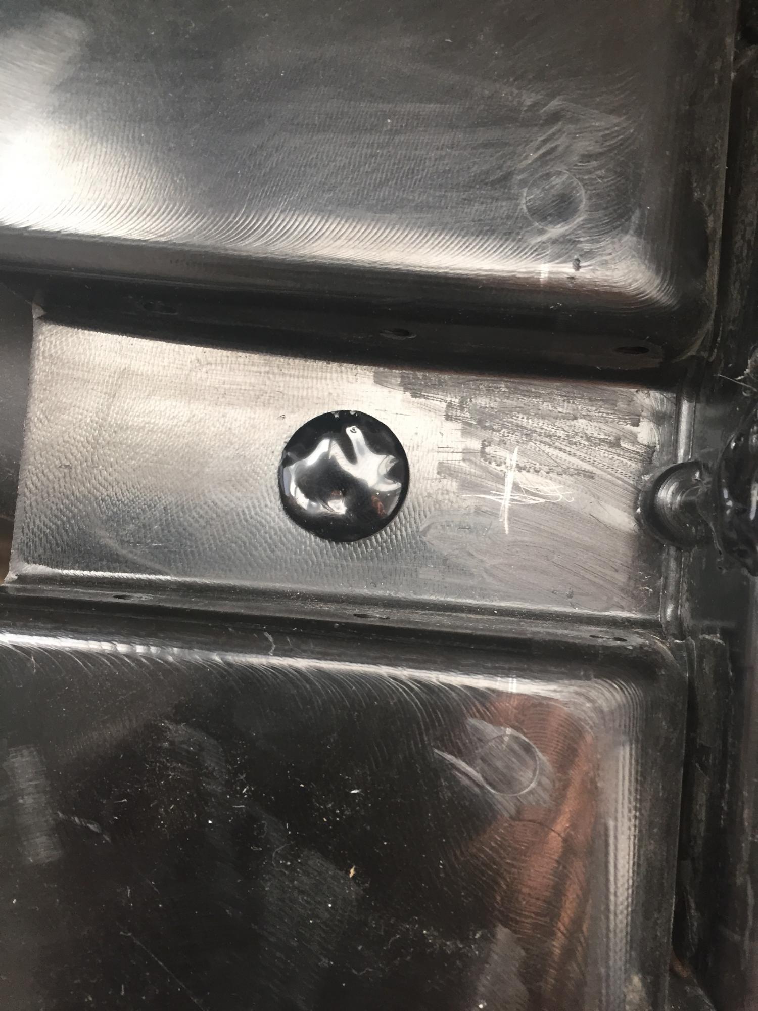

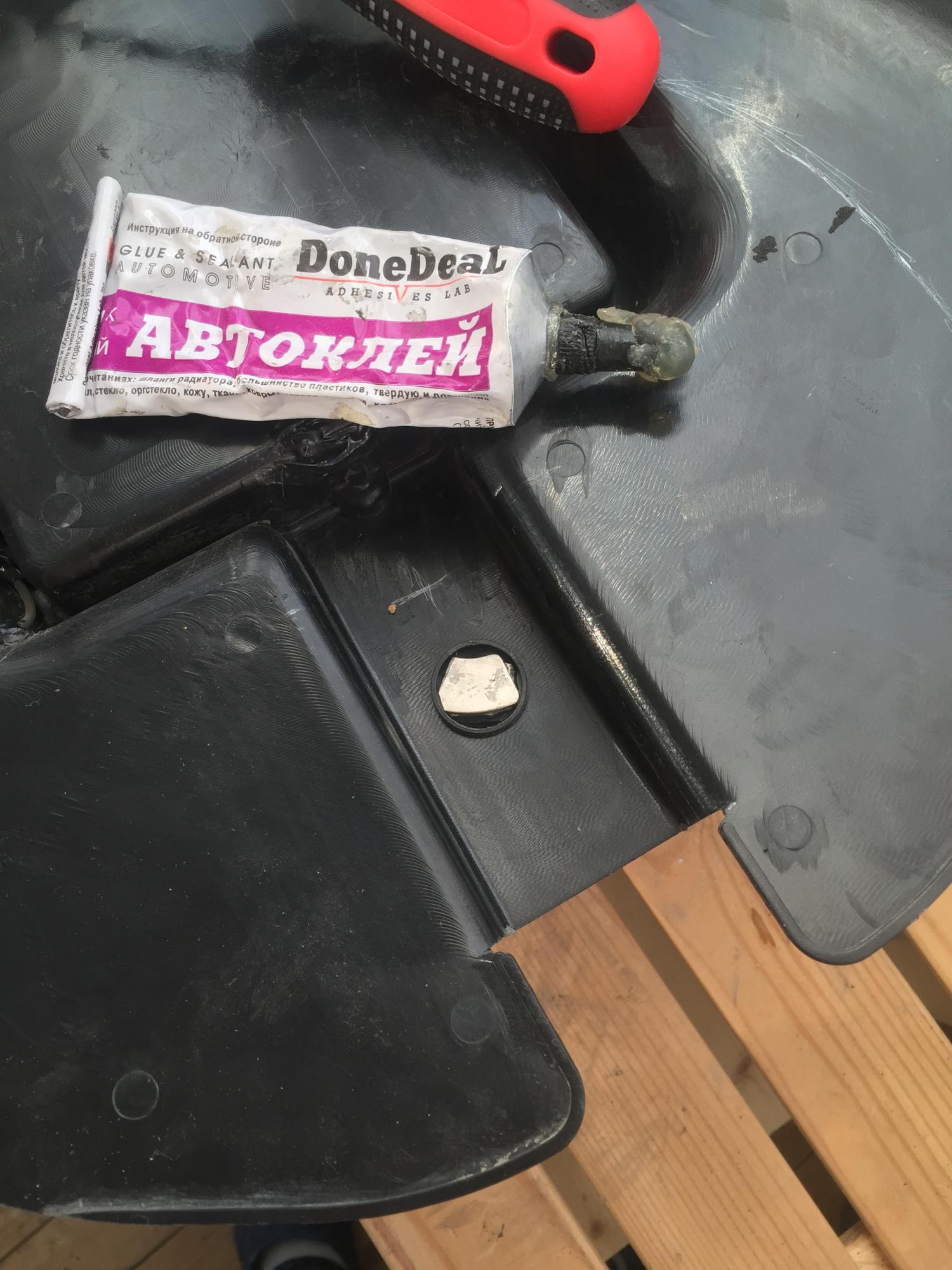

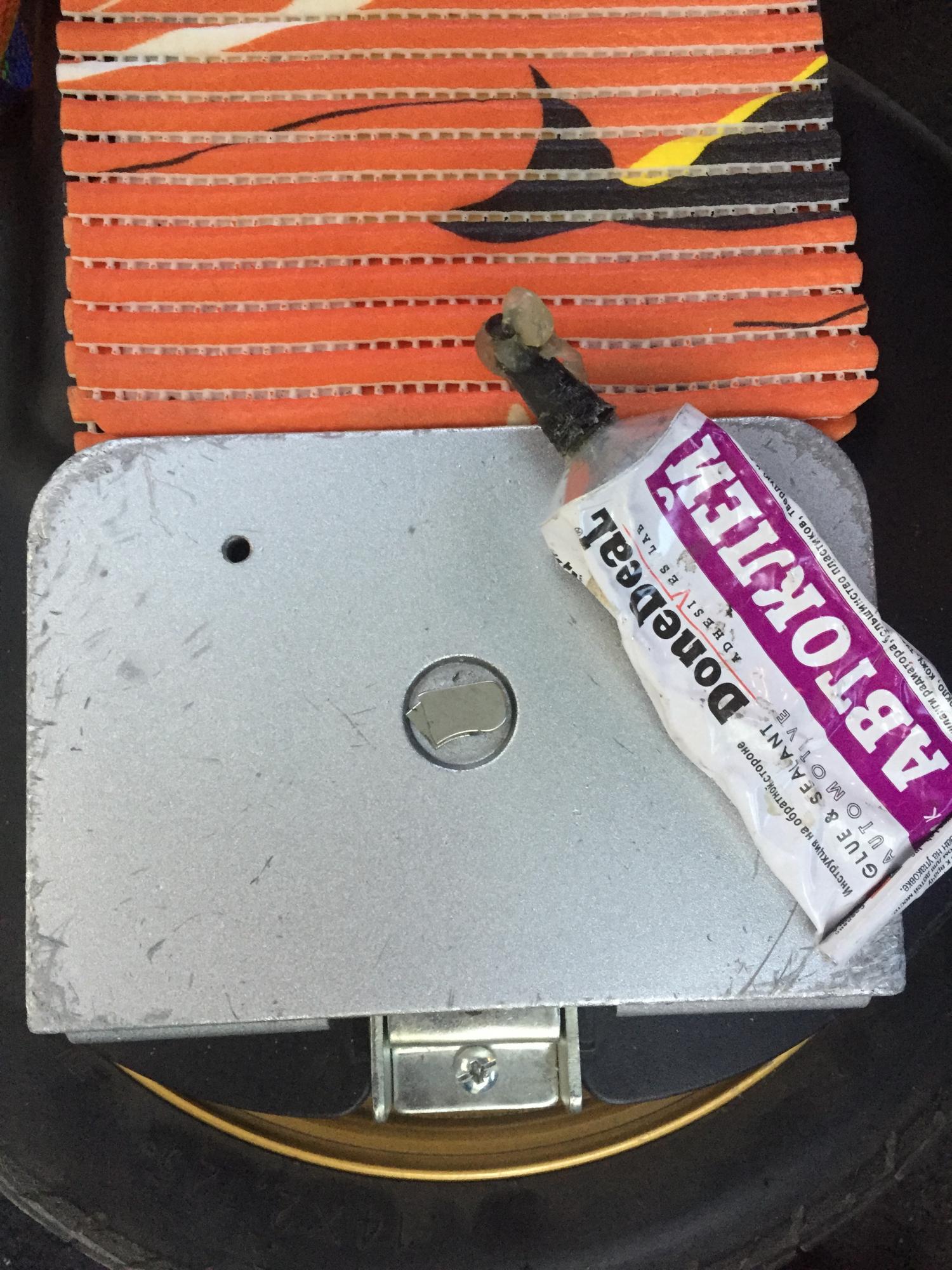

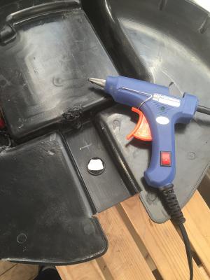

Поставил магнитики от хардов.
В корпус гламурно:
В педали не так гламурно. Понимаю, что вся эта бижутерия обдерется моментально, да и пофиг, если честно.

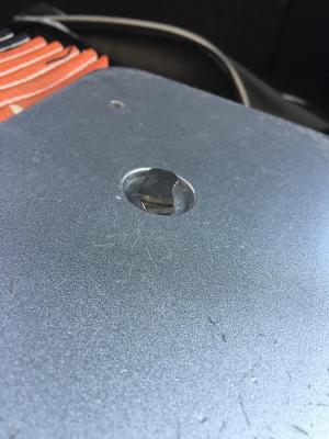

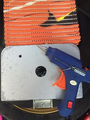

Плохо то, что хардовые магниты не круглые, пришлось вот так колхозить. Ну вроде держится, не очень сильно, но, думаю, хватит.  Цена вопроса - 0 рублей.

[user]zoot[/user], с магнитами удобнее и даже приятнее. Когда падает - обе педали чаще всего складываются.  Ровные магниты в общем то в Китае есть, но ждать целый месяц не каждый готов. Их заранее лучше заказывать, тогда при накоплении деталей можно будет сразу и поставить.
Из недостатков - с дороги собирает мусор, который намагничивается снизу на педали и налипший песок постепенно протирает корпус в местах прижима.
zoot
[user]Sergius.Media[/user], та ни, ну ясен арафат что с магнитами лучше. вышел, хрясьнул об дорогу, педали раскрылись :)
кстати, нормально получилось. эти наплывы об асфальт не шоркаются. я доволен. а на корпус мне плевать, если честно, это ж демо-версия :)
