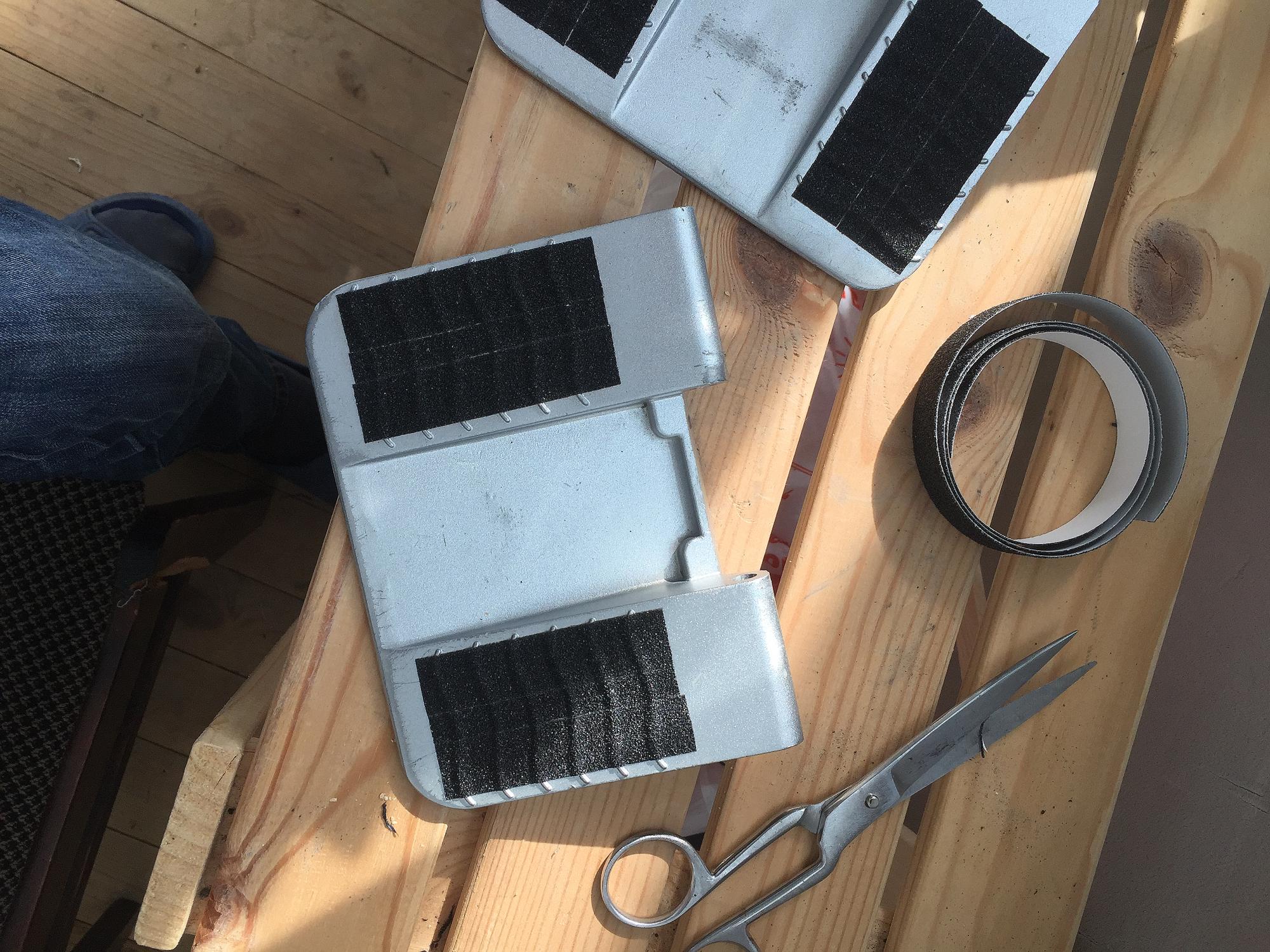

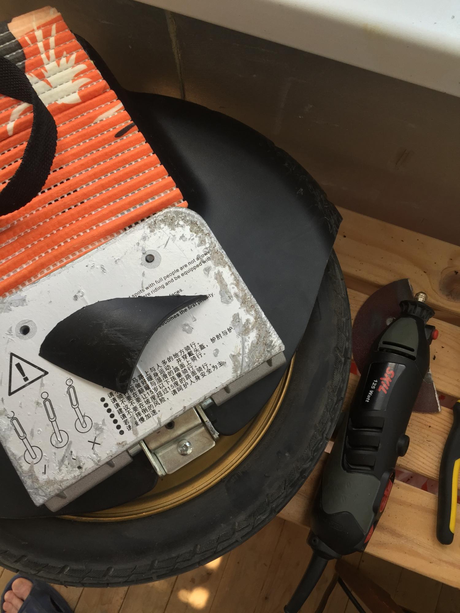

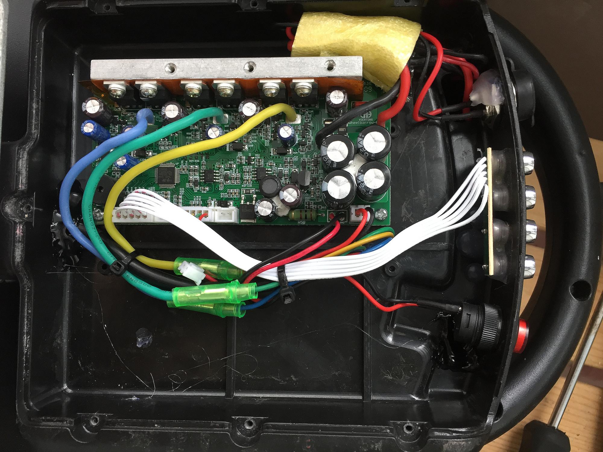

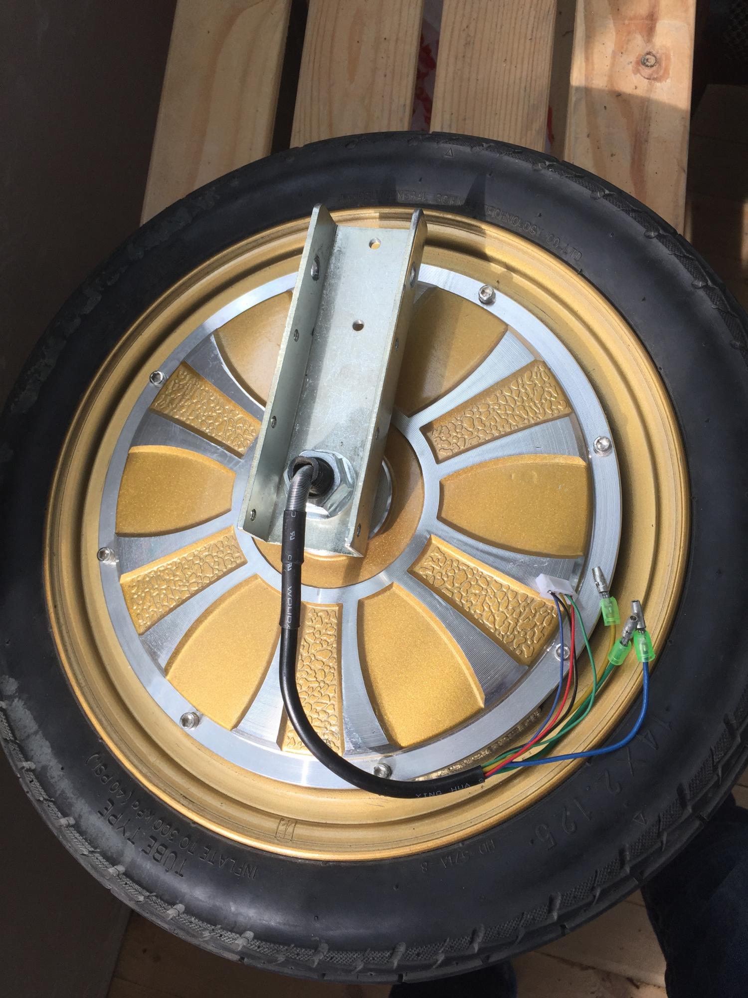

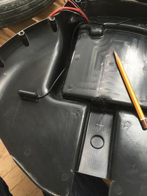

Отчет о проделанной работе.
Разобрал сегодня я всю эту машинерию. Пластик достаточно крепкий, саморезы и остальной крепеж - китайский кал. Качество металла ниже среднего. Мотор без каких-либо маркировок:
Ступичные гайки закручены нормально, без претензий. Педали тоже нормально прикручены, только почему-то то и сами педали, и их опорные оси были сильно гнутыми. Выправил молотком.

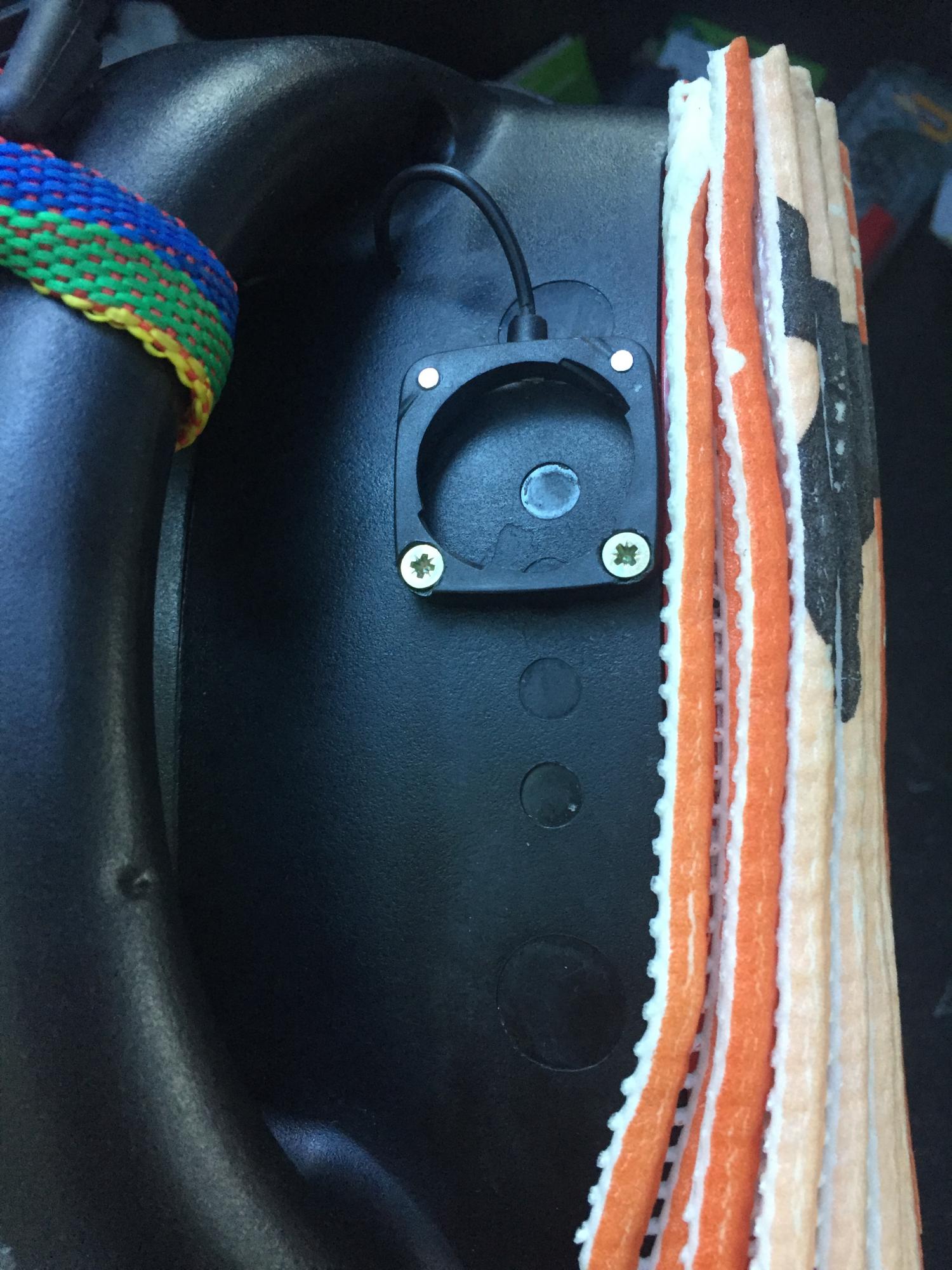

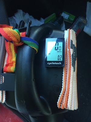

Купленный по случаю велокомп при установке проблем не доставил.

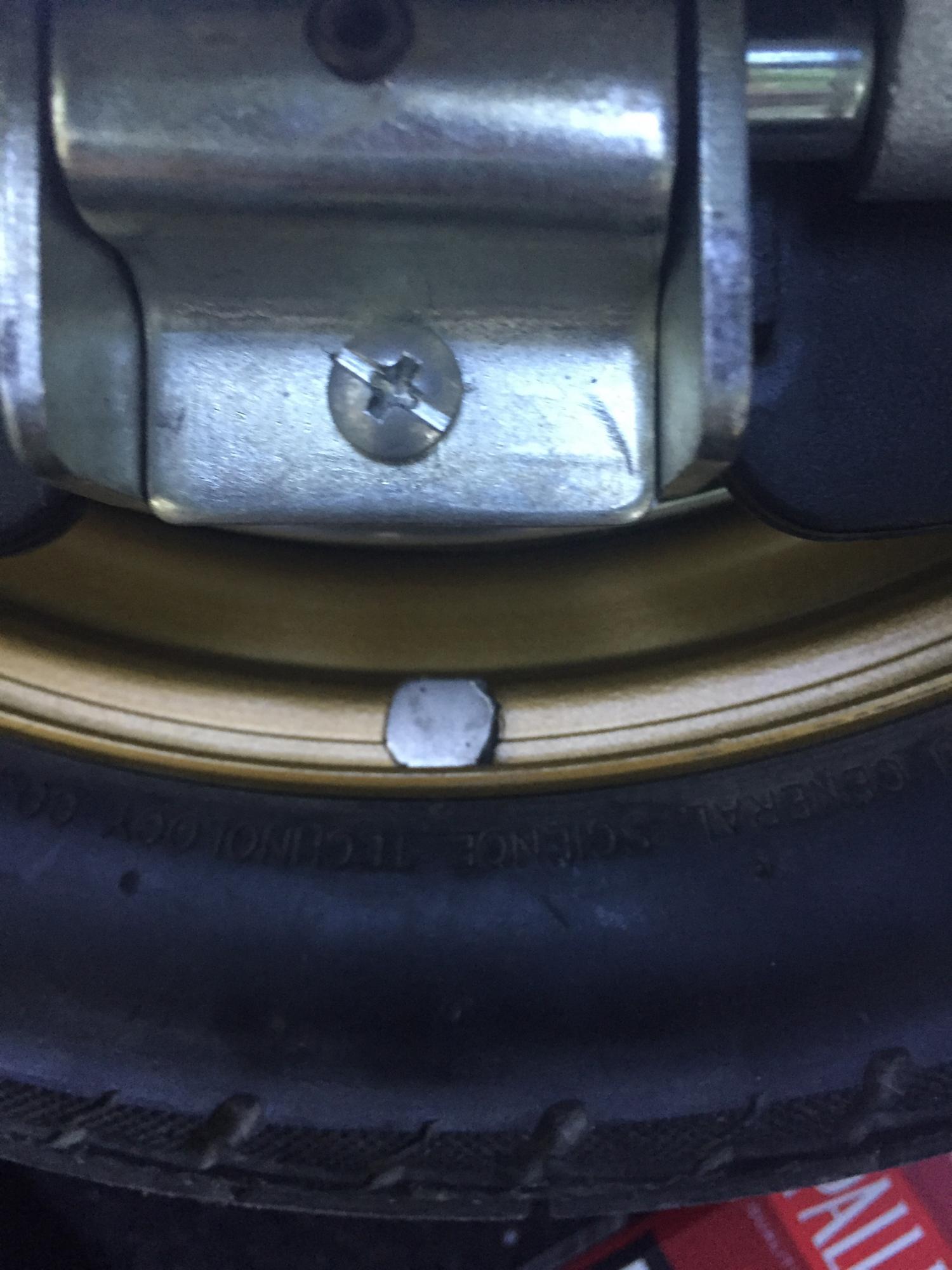

Магнитик я взял от жесткого диска:
Прибрал немного под капотом, поджал силовые разъемы,  задраил лишние люки:
Приклеил заново противоскользящую ленту на педали:
Собранное колесо и место установки велокомпа:
Сам велокомп:
Взял "штрих", замерил длину окружности колеса. Вышло 1050-1055. Вроде работает.
Вывод: не так все плохо, но разобрать нонейм, как и любой китаепродукт, все-таки желательно. Для успокоения души.
И последнее: пока не придумал, что же вставить между контрящими гужонами педалей и осью. Магнитов в педалях нет, а подкручивать эти гужоны, чтоб педали не падали, мне уже надоело.
Sergius.Media
[user]zoot[/user], педали отлично держатся магнитами, если их поставить, китайцы сэкономили.
На что/чем клеили датчик вело-ПК?
Ткните пальцем, как сделана конструкция в эйрвиле? Навскидку не нашел. Магнит в суппорте ступицы, или в самой педали? Как в алюминиевой педали, где нет места, разместить магнит, либо стальную вставку?
Датчик приклеен на обычный синткаучуковый клей, а-ля tytan classic fix, либо продукция higear в ассортименте. Дополнительно усилен не менее обычным этилвинилацетатным термоклеем (не смотрите пристально, просто стержни черные :D ). Наверняка и одного термоклея бы хватило, но я перестраховался. Остальное все - тоже термоклей. Магнит на колесе - синткаучук, хотя, по-моему, он и без клея неплохо бы держался.
Sergius.Media
[user]zoot[/user], в корпусе кружок видите? Это место под магнит.
А в педали место для магнита под наклейкой снизу.
ЭТИЛЕНВИНИЛАЦЕТАТНЫЙ КЛЕЙ - это Вы имеете ввиду обычные клеевые стержни для термопистолета или что-то другое? Как я выяснил, корпус у нонеймов из АБС, к нему обычный термоклей плохо пристаёт, а точнее быстро от вибрации отстаёт, хотя на первый взгляд кажется, что держится хорошо и просто так не отрывается. Обезжиривать тоже бесполезно.
фак. эта круглая дырка была заклеена наклейкой ) магниты же придется покупать большие, искать их еще, да и дорого, поди (((
Да не, нормально EVA к абске липнет, проверено не раз. там другая проблема - не надо на солнышке оставлять надолго - 80 градусов и салям алейкум. Ну и потом, я ж говорю, перестраховался. Да и китайчики много-много где оставили вам этот самый EVA на заводе.
