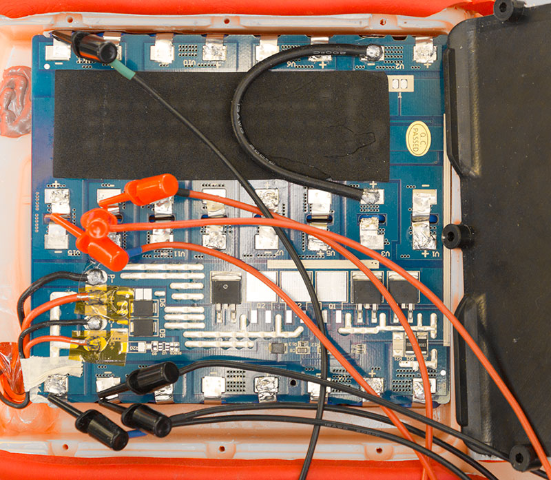

Шунт на BMS:
На счёт зарядки пока не уверен, может произойти блокировка ключом при попытке зарядить шунт, тогда конечно надо будет отпаивать транзисторы и микросхему, возможно и остальное для 3-го канала.
Sergius.Media
#1086
На батарее 15s с шунтом проехал больше 5км. Зарядка была внешняя до 4.2V, не штатным зарядным устройством.
Пока ехал, опасался что сбросит, поэтому ехал медленно, до подъёма педалей дошло всего один раз. Дорога была с постоянными выездами автомобилей, поэтому много раз пришлось съезжать на спуск и заезжать на пригорок. Опасался зря, работает как штатная батарея.
Индикация изменилась. Вначале было как обычно 4 диода. Уже через 1км  осталось 3 диода, пришлось сократить длину маршрута, чтобы доехать обратно своим ходом (и зря). На 3 диодах проехал ещё 1км. на 2 диодах ехать больше 2км и 1км ездил на одном диоде, пока не запищало.
Напряжение на банках после разрядки 3.8V. Так что полная зарядка имеет важное значение. Абы какое зарядное устройство без стадии CV или с урезанной стадией CV, может влиять на пробег не меньше, чем высокий порог уровня разряда 55.2V.

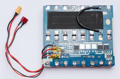

Кому интересно, так у меня выглядит небольшой процесс контроля напряжения во время зарядки аккумуляторов:
Установленный шунт не мешает заряжать батарею 15s штатным зарядным устройством для 16s. Остановка будет происходить как выше упоминалось при срабатывании защиты BMS от перезарядки. В данном случае не понадобилось больше ничего отпаивать.
Защита BMS по зарядке срабатывает при достижения напряжении на банках 4.275V. Но как только прекращается зарядка аккумулятора, напряжение на банках медленно падает до 4.16V. При этом BMS открывает ключ и снова начинается зарядка. И так в цикле блок питания попеременно включается-отключается. В итоге аккумуляторы достигнут величины около 4.16V, что выше, чем это было в конфигурации 16s (4.10-4.12V), но ниже, чем при зарядке устройством получше до 4.20V.

[user]Sergius.Media[/user],  если штатное зарядное устройство с вентилятором, оно, раз отключившись больше не включится, пока не произойдет отключения от 220.
vezu4iy

Все элементы подключены последовательно, не проще отпаять вывод 3й ячейки от БМС, тем самым получим 16ячеек без контроля 3й, вместо которой стоит шунт
всё время включает и выключает вентилятор, по звуку не глядя слушал как удлиняются периоды тишины. В какой-то момент наступила просто тишина. Если батарея 16s, то когда она заряжена вентилятор вообще не включается, если вынуть и вставить штепсель зарядного устройства в розетку. Сразу горит зелёный индикатор.
Шунт нужен для протекания общего тока на месте бывшей ячейки. Подключение к BMS здоровой ячейки на место сдохшей 3-й, приводит к блокировке всех ключей BMS. Соседние ячейки неизбежно соединены с BMS своими соседними полюсами. Тогда как можно соединить 3-ю ячейку в обход BMS?
У меня на данный момент нет банок сходной ёмкости, но было интересно узнать поведение колеса с батареей 15s и зарядного устройства. Пробег оказался совершенно одинаковый, а индикация даже порадовала, она была более адекватная. В штатном режиме индикация на первую половину пробега постоянно 100%, на вторую уже начинает реагировать.
Меня беспокоит бесконтрольный элемент, который потенциально будет сильно перезаряжен, т.к. остальные элементы будут подвергаться балансировке, а значит каждый раз меньше заряжаться.
