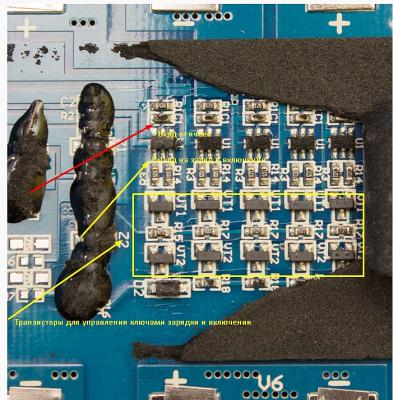

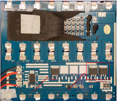

Нету больше BMS, она перешла в режим бесконечной защиты и по зарядке и по разрядке после того, как я разрядил 8 элементов, если считать от минусового контакта, до 2.5V. Внешних дефектов никаких нет. Плакали мои лишние $20. Без BMS одну банку уже убил после того, как она незаметно разрядилась до 0V. Заряжаешь её, заряжаешь, а напряжение всё не растёт.

Я до 2.5V разряжал снаружи, подключаясь к контактам банок. Ради этого колесо гонять не надо. После разрядки 7 банки колесо включалось и работало, а после разрядки 8 банки BMS вошла в режим блокировки, не заряжает и не отдаёт.
На всякий пожарный проверил себя, заменил сдохшую банку на рабочую - BMS всё равно не пашет. Судя по очень слабому току, который заряжает конденсаторы на плате контроллера, ключ(и) закрыт(ы). В общем сезон закрыт, колесо на доработке раньше плана.

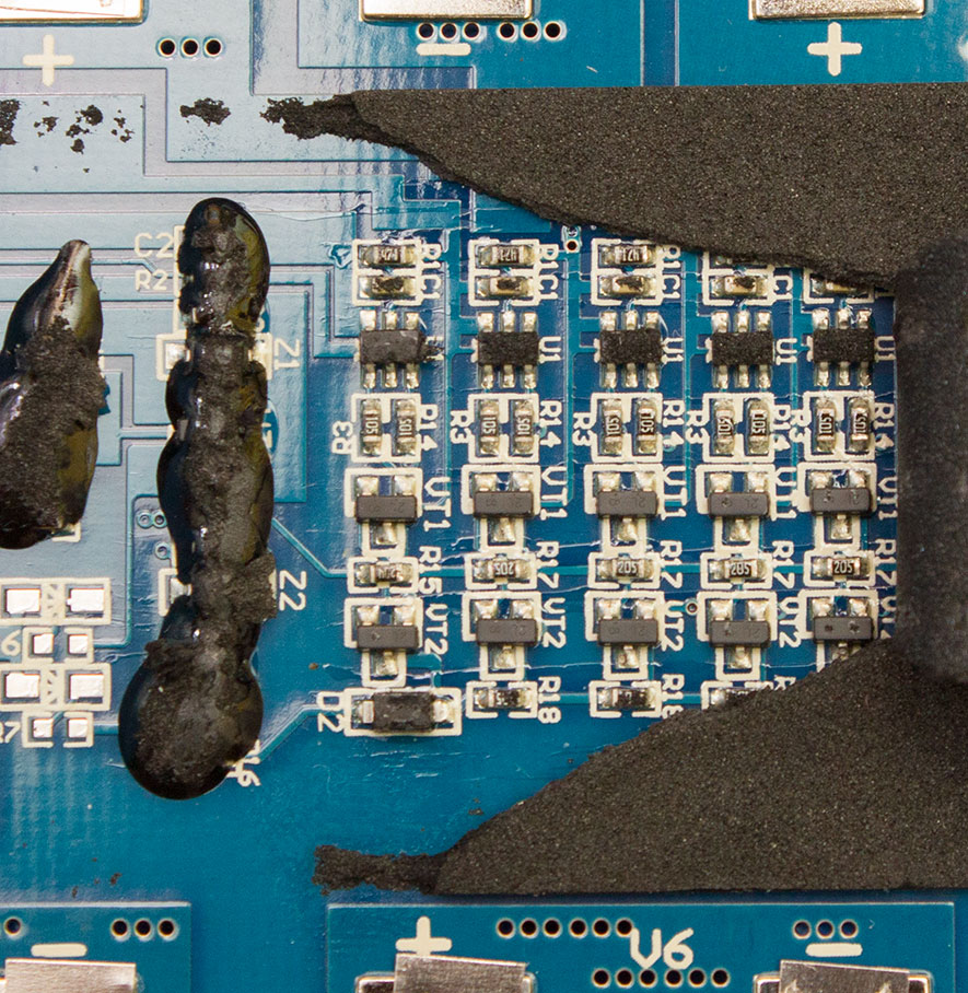

выпаяй блокирующую микросхему, их 16 на плате, выпаяй ту что отвечает за сдохший элемент и всех делов, я на своей БМСке 2 уже выпаял

Есть подозрение, что испорчен другой какой-то канал, совсем не тот в котором сдохла банка. Есть вероятность, что я мог по неосторожности щупом задеть контакт одного из пяти этих каналов (был момент когда он выскочил из рук и не хотел держаться).
Таким не занимался раньше, поэтому вопроса два:
Как определить какая микросхема в режиме блокировки, чтобы не выпаивать лишнее?
Какие условия пайки этих микросхем когда они под напряжением, чтобы не пожечь ещё что-нибудь?
И третий вопрос появился:
Как выпаивание микросхемы скажется на балансировке соответствующей банки?

Маркировка слишком мелкая, чтобы пробить по даташиту назначение ног микросхемы, сверху микросхемы вход от банок, ниже идет выход через 2 резистора, один на включение ключей и защиту от перезаряда, второй на на включение и отключение разряда через ключ. Опытным путем меряешь напряжение на выводах микросхем и ищешь где отличается, также могут быть пробиты транзисторы управления ключей, один ряд отвечает за управление выходом, второй зарядом, их легко выпаять феном, но учитывая риск перегрева банок лучше проводить выпайку паяльником
vezu4iy
Проверь напряжение на ключах, для включения зарядки должно быть порядка 12в, для включения выхода порядка 12в тоже на ключах, если напряжения близки 0, то ключи будут закрыты, соответсвенно зарядка или выход будут выключены

Ключи умеют пропускать входной ток через РАЗрядный выход?
Между ножками всех ключей - ~0V
Между минусом и ножками ключей - ~0V
Карту напряжений по BMS рисую, уже видна разница как раз в канале с вылетевшей банкой, но вместо неё сейчас стоит другая.
