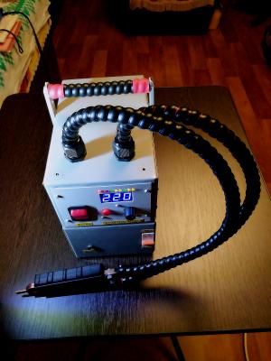

Но  делать надо по уму. Как писал выше. Я свои два трансформатора мотал впервые и ещё не определился как их использовать. Толи сделать два сварочника, толи один. Уже и две платы управления купил (разные) и трансы выбрал мощные. Но попробовав на макете увидел, что потери тока не маленькие и запаса на одном трансе фактически нет. Перематывать и переобжимать это ещё время (деньги). Поэтому получилось так.

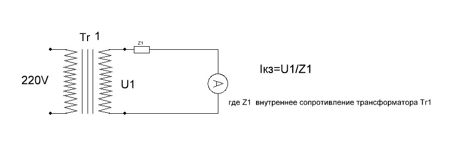

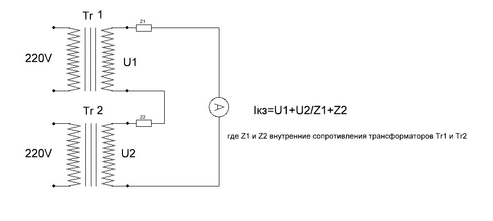

Набросал два рисунка для лучшего понимания. Всё сильно упростил, оставив главное. Итак при закорачивании вторичной обмотки трансформатора подключённого к сети 220 вольт получаем ток короткого замыкания. Он будет зависеть от напряжения на вторичке и от внутреннего сопротивления трансформатора, которое в свою очередь зависит от диаметра провода вторички. Чем толще провод, тем больше ток. Смотри рисунок1.
Если мы возьмём два одинаковых трансформатора и соединим их вторичные обмотки последовательно, то общее напряжение сложится, а ток короткого замыкания останется таким же, из-за того, что внутренние сопротивления обоих трансформаторов тоже сложатся. Смотри рисунок2.
Где же выигрыш? А он в том, что в окне каждого трансформатора можно разместить только часть необходимого количества витков, но зато более толстым проводом. Тем самым увеличив максимальный ток сварки.

Цитата: Belogrost от 01 Дек. 2020 в 02:17выигрыш в том что варит не ток, а мощность, а мощность будет в два раза больше. так как напряжение в два раза больше
С радостью бы с вами согласился, но вот парадокс. Когда я это сделал с моими двумя трансформаторами (прекрасно работающими по отдельности), мощность возросла на 10% -получили пшик. Ещё раз повторюсь, если бы я намотал вторички своих двух трансформаторов не проводом 35мм. кв., а проводом 70мм. кв. и его бы влезло не по 5 витков, а по 2,5 витка на транс, то получился бы аппарат в два раза мощнее, чем на одном трансе. Увеличение напряжения с 5 вольт до 10 вольт ничего не дало и поэтому, чтобы не перематывать трансформаторы я использовал параллельное соединение вторичек (что увеличило ток в 1,5 раза).
Для точечной сварки ( не споттер) необходимо напряжение в порядка от 4 - 5 вольт, поэтому его надо обеспечить. Как? Можно одним трансформатором, а можно и несколькими соединив последовательно их вторичные обмотки, чтобы в сумме получить требуемое напряжение.
«Практика - критерий истины»
P.S. 1. Ток сварки при последовательном соединении вторичек у меня не изменился (использовал показания токовых клещей).
      2. Сопротивление участка по которому протекал сварной ток не изменилось априори.
      3. Напряжение на участке сварки не может измениться, смотри закон ОМА для участка цепи.   I = U / R      U=I*R
      4. Мощность по этому же закону в зоне сварки также не изменилась.   P=U*I

При несложных вычислениях через коэффициент трансформации получим мощность 6355 W. Т. е почти по 3200 на транс. А мои трансформаторы 1300 W каждый.

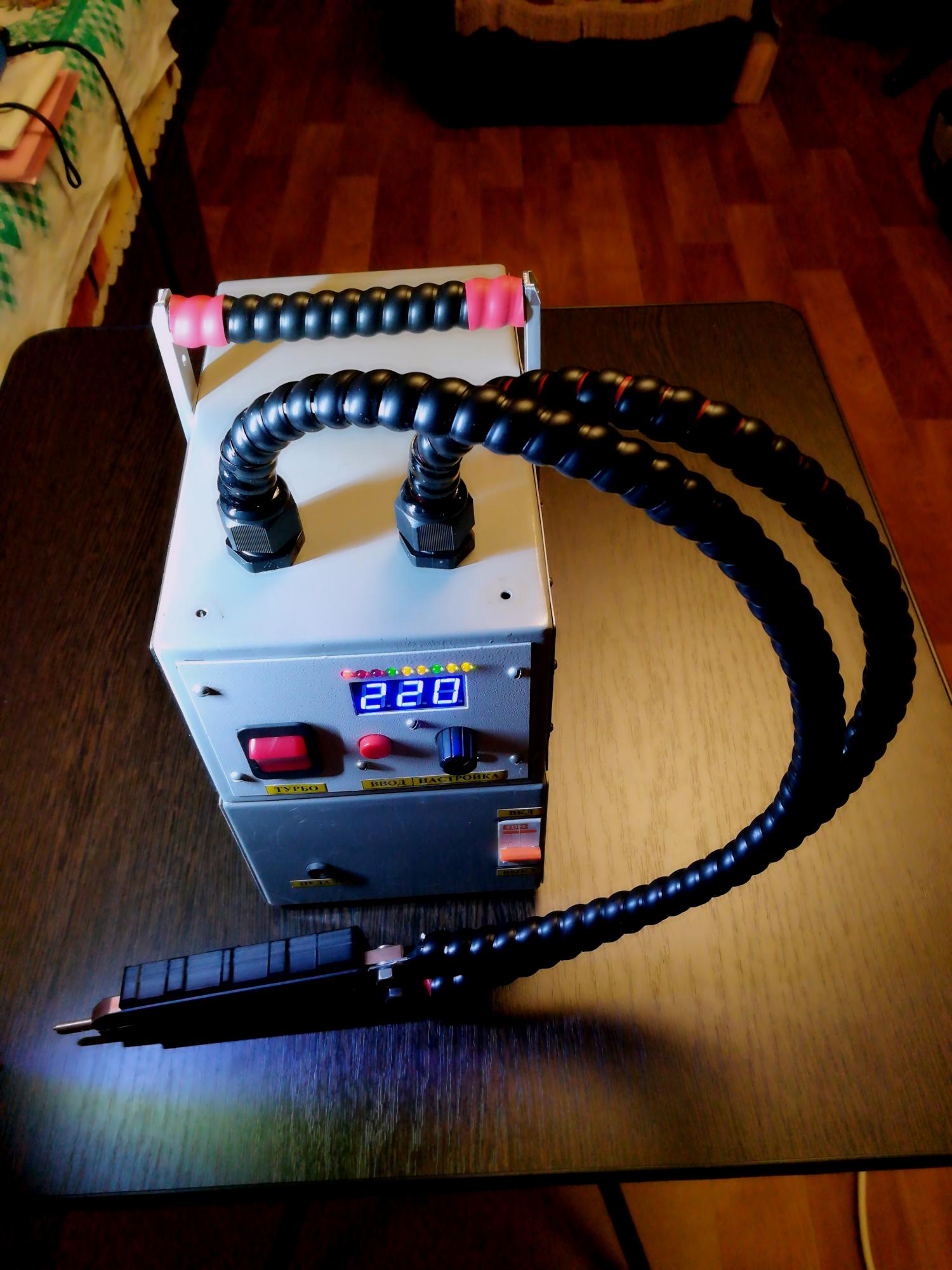

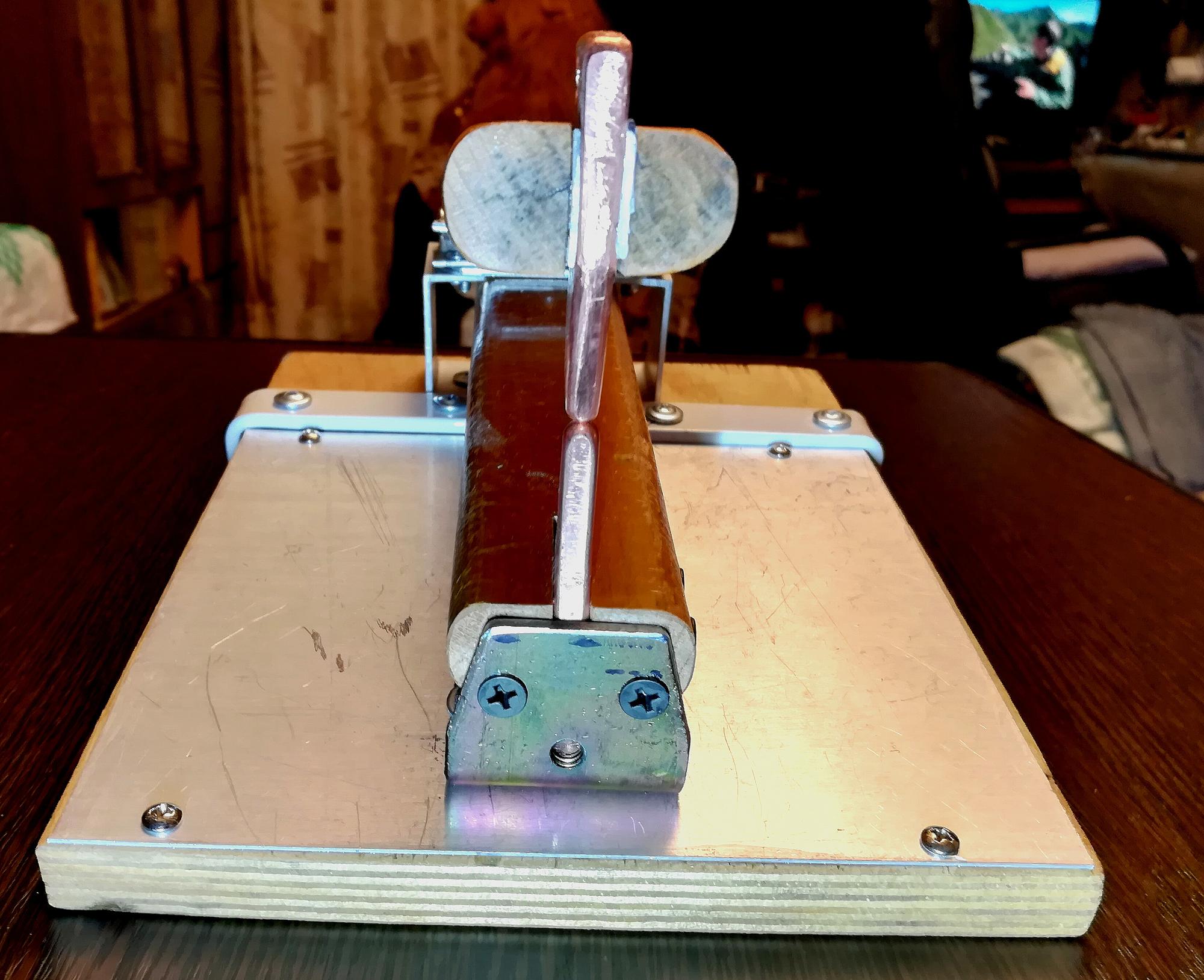

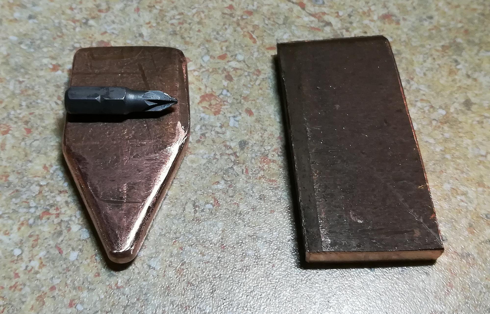

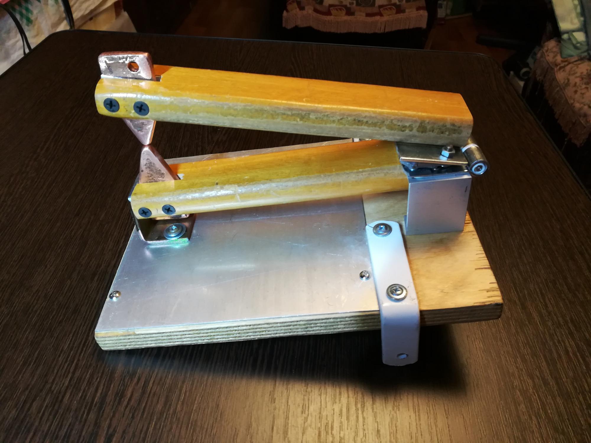

Решил сделать на пробу к своему сварочному аппарату клещи. Делать пришлось из овна и палок (сижу на самоизоляции). Электроды выпилил из 6 мм медной пластины.
Вот, что получилось.
JACK HOT PRO II
Cronus SOLDIER 1.5 29er (2016), BBSHD, 13S5P
user723
Ранее я писал:
..."На двух импульсах и двух трансформаторах в режиме: 1_100_10_2_100 ток 1300А.
Более длительные режимы не пробовал, т.к. трёх миллиметровые электроды не выдерживают такие токи."

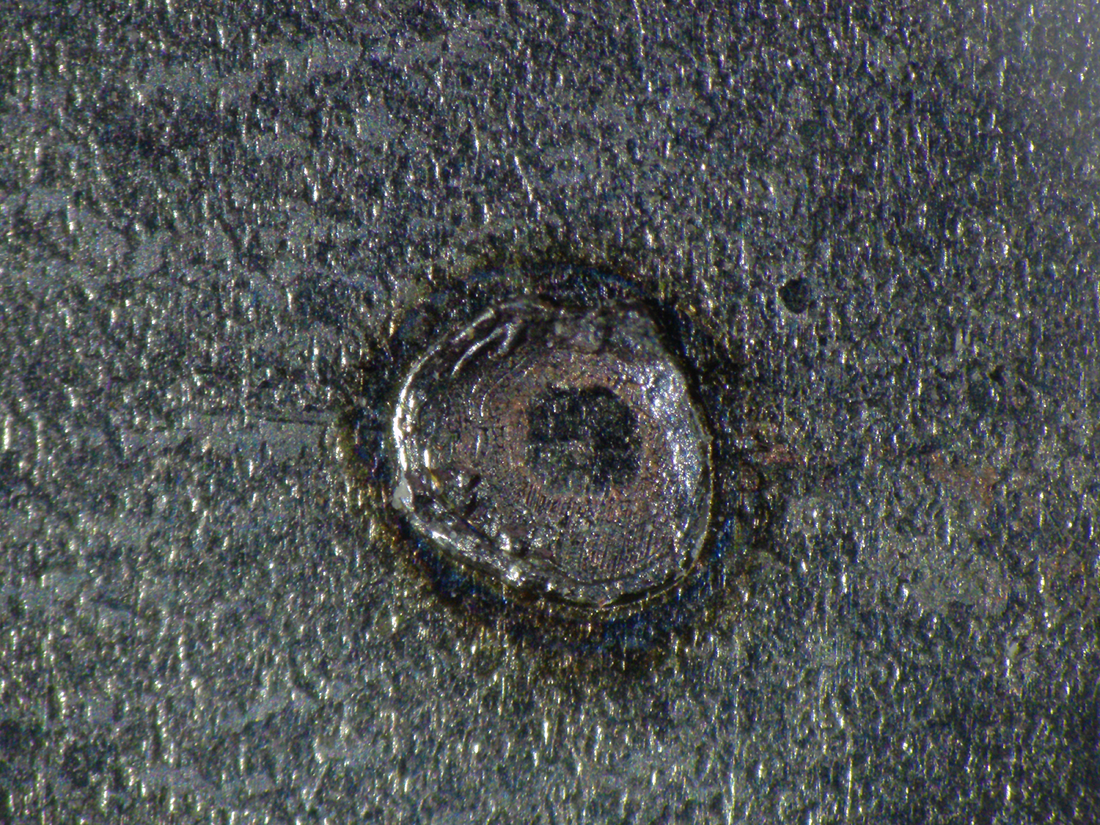

А на таких мощных электродах можно будет проверить и более тяжёлые режимы моего сварочника.

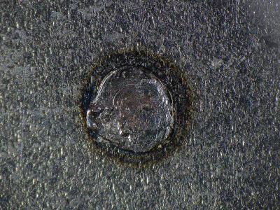

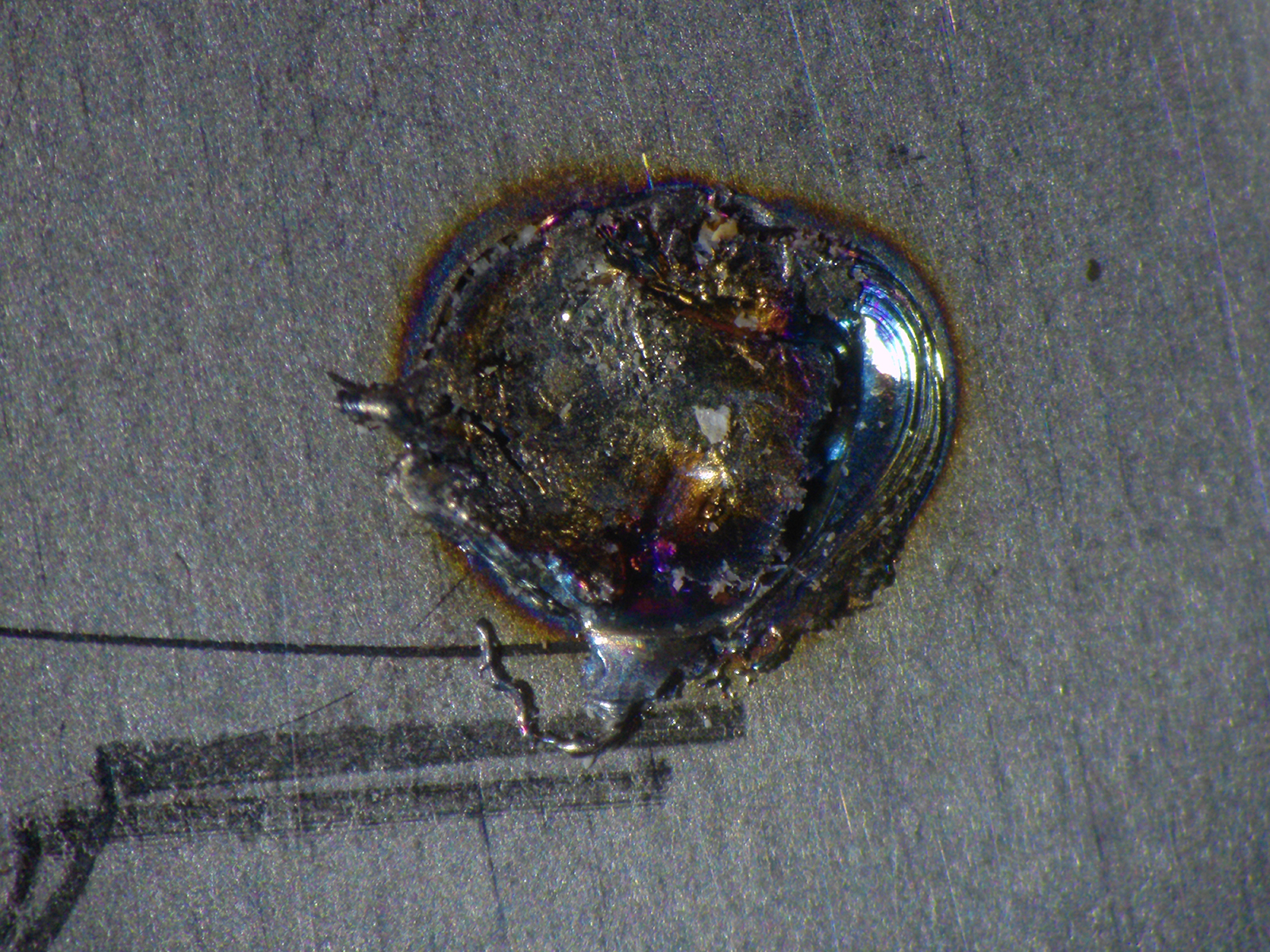

Выяснилось, что в домашних условиях (фактически сидя на диване) без "фейверков" можно сваривать железо. Я пробовал варить до одного миллиметра включительно. Ток при этом был такой:
в режиме 1_100_5_2_100 ток 1400А.
в режиме 1_100_5_3_100 ток 1500А.
в режиме 1_100_5_4_100 ток 1600А.
Вот примеры:

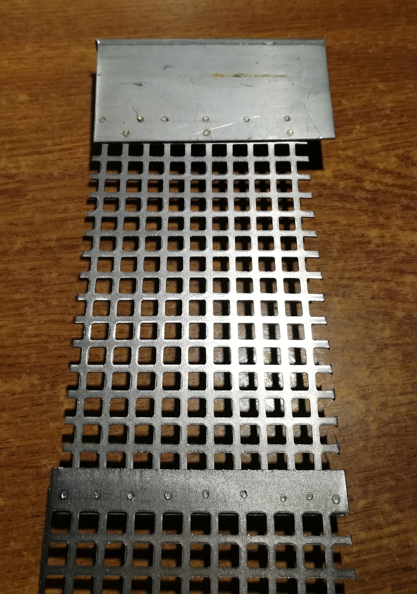

user723

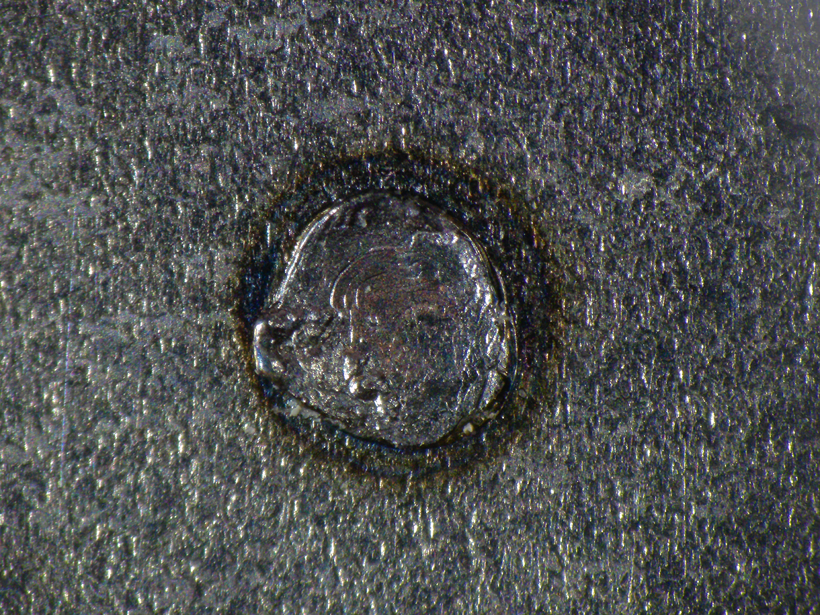

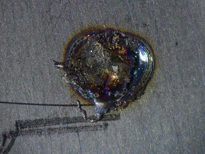

А вот фото:
и точки сварки под микроскопом:
Длительность сварочных импульсов 40, 60 или 80 миллисекунд.

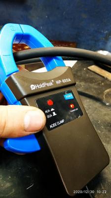

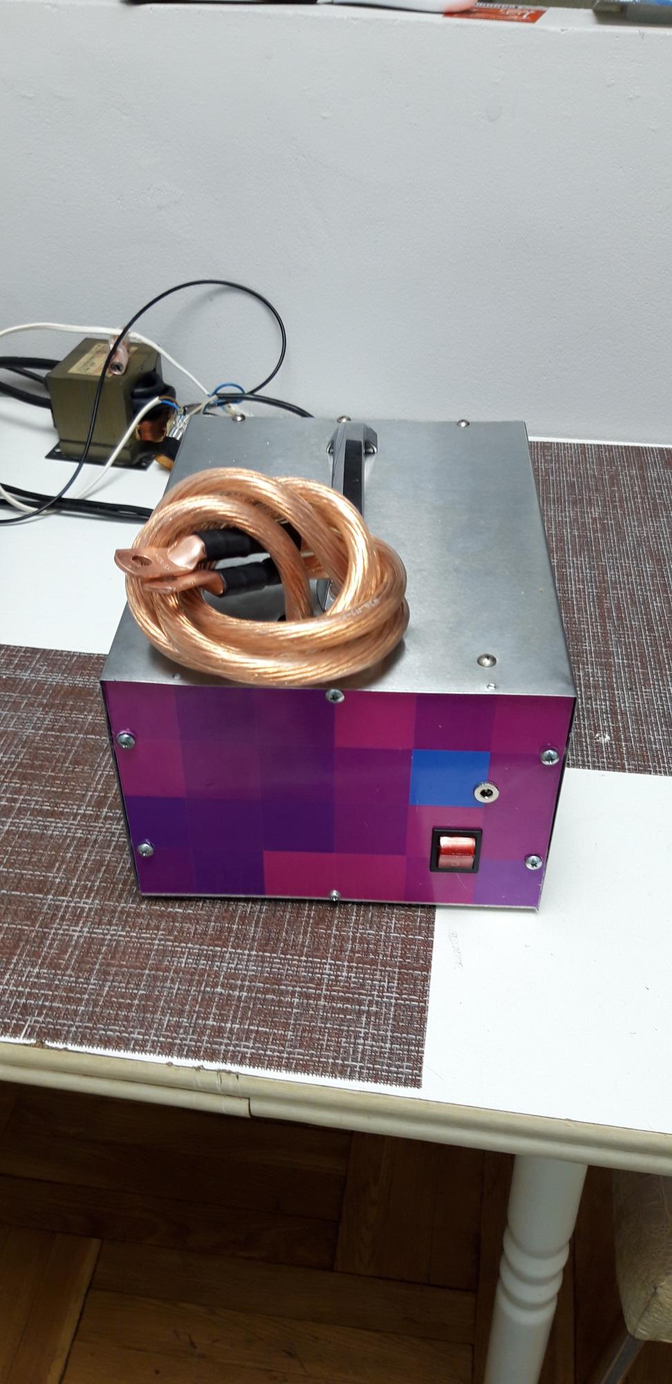

чем мерили токи такие? просто смотрю 870клещи на них до 1000А. написано или они в ин раше мериют 1400А?
Добавлено 07 Янв 2021 в 16:55
[user]user723[/user],  еще хотел спросить эта оплетка на проводе чемто помогает в гибкости? или как защиту провода используете?

user723
Цитата: Дублер от 07 Янв. 2021 в 16:53чем мерили токи такие? просто смотрю 870клещи на них до 1000А.
Ими и мерил. Прибор на диапазоне 1000А работает и показывает величины тока больше 1000 ампер (в отличии от стрелочного прибора у которого стрелка упрётся и всё). Согласен, что погрешность в этом случае возрастёт. Насколько - не знаю, но ведь показывает! Больше 1600 ампер мерить пока не приходилось.
Цитата: Дублер от 07 Янв. 2021 в 16:53еще хотел спросить эта оплетка на проводе чемто помогает в гибкости? или как защиту провода используете?
Эту оплётку использовал для того, чтобы спрятать синхропровод, который идёт от сварной ручки внутрь корпуса сварочного аппарата. А надел оплётку на оба провода - для симметрии.

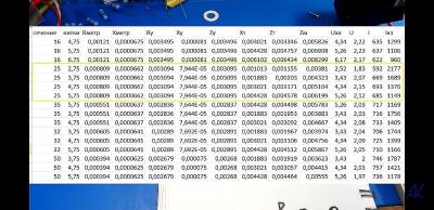

user723
Цитата: Дублер от 10 Янв. 2021 в 01:24но при кз ток больше всего на 3 витках 25 квадрат провод.
И на 4-х витках 35 квадрат провод. У меня 35.
Ток КЗ это конечно хорошо.
А вообще вы не тот столбец этой таблицы смотрите. Смотрите не последний, а предпоследний столбец. Это ток сварки, а перед ним это напряжение на вторичке в момент сварки. И видим, что максимум будет на пяти витках.
JACK HOT PRO II

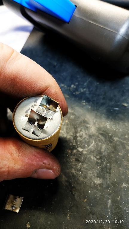

topolys

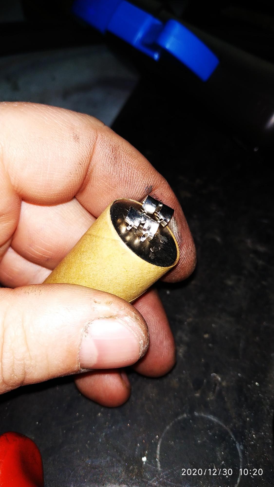

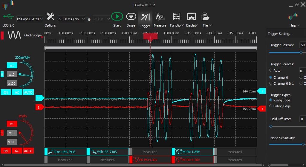

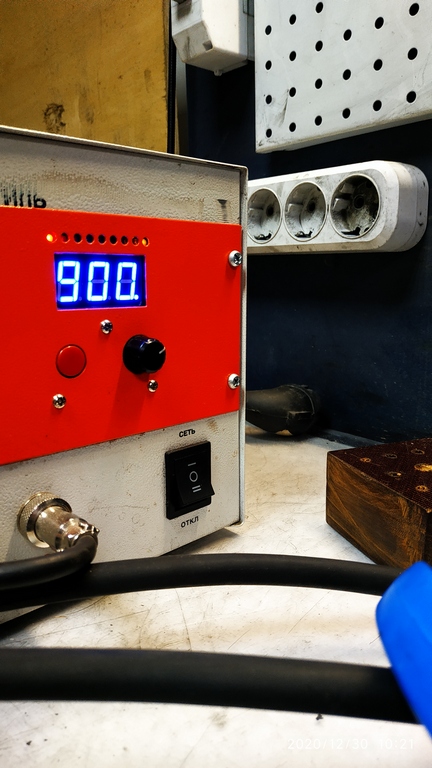

Не так часто собираю сборки.Но все же .Один спот под 0,15 ленту второй на двух трансах под 0,20 Крансная графа напруга с щупов / голубая с клещей 1мв=1А
Дублер
у меня на таком трансе 0.3 без проблем варит. хотя провод 35квадрат намотал 50квадра не было в тот момент.
мой тел. +375445436737
topolys
Если не сложно укажите время сварки (периоды мощность  /напряжение холостого хода) и фото сварочных точек 0,2  и  0,3мм
