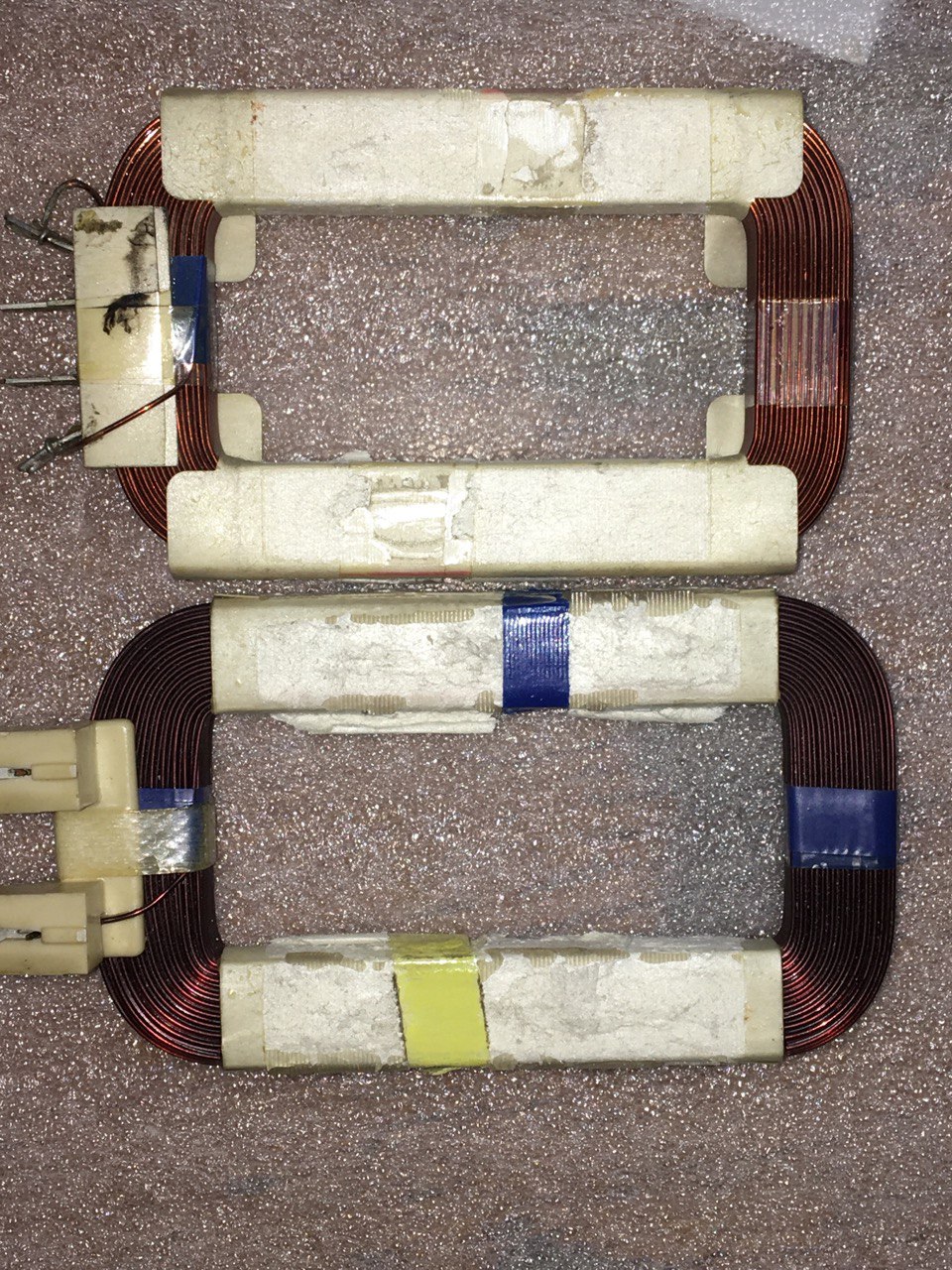

user723
Трансформатор работает доли секунды с многократным превышением габаритной мощности и расчёты тут не нужны. При параллельном соединении вторичных обмоток двух и более трансформаторов необходимо одинаковое отношение витков на вольт и одинаковое количество этих витков во вторичках трансформаторов.

user723
Цитата: ivinn от 29 Нояб. 2020 в 02:19Два одинаковых трансформатора или трансформаторы  с одинаковыми первичками.
В лучшем случае одинаковые трансформаторы, это очевидно. Потом идут трансформаторы с одинаковыми первичками, а если точнее с одинаковым числом витков в первичках. Это даст одинаковое соотношение витков на вольт для трансформаторов. Поясню. Если первичка 220 витков, то соотношение витков на вольт у этого трансформатора равно единице. Если 240 витков, то 0,916. При намотке одинакового количества витков во вторичках разных трансформаторах получим в этом случае одинаковые напряжения. При параллельном соединении вторичных обмоток разных трансформаторов общий ток сварки в них распределится.

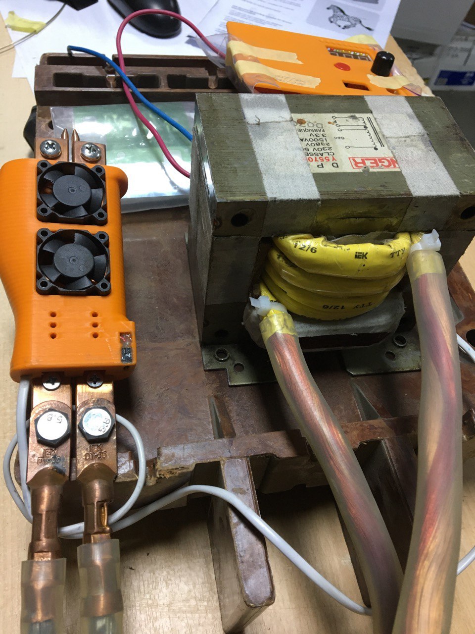

[user]user723[/user], я уже имею (собрал) один сварочник
Да и варит вроде так ничего
user723
JACK HOT PRO II
Cronus SOLDIER 1.5 29er (2016), BBSHD, 13S5P
ivinn

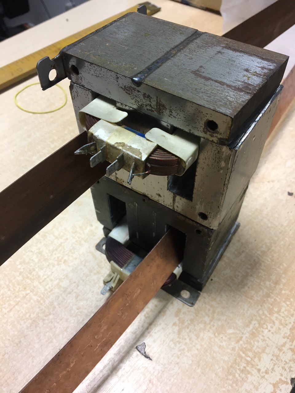

Но хочу "возобновить" один из первых проектов
аппарат на двух трансах. изначально хоте - вторичку последовательно, но теперь засомневался
есть (остались) два по резаных транса  105*90*70 и 105*90*65 (окна большие).  мощность - х.з.  но по размеру " тянут" на 1К.
и готовые медные шины к ним 35*1500*1,1 мм.
первички сняты, сопротивление 2,3Ом на каждой. Медь, но толщина провода, диаметр - где то по 0,8 мм.
Вот и в роздумии - доделывать или искать другое решение.
user723
Цитата: ivinn от 29 Нояб. 2020 в 16:44и готовые шины к ним 35*1,1.
Такой шиной только последовательно, по одному витку на транс. И как результат, напряжение для точечной сварки будет маловато. А вот если на четырёх трансформаторах....
JACK HOT PRO II
ivinn
уточню, раньше планировал на каждый транс по шине
медная шина 38,5 квадратов (35*1,1мм), длинной 1,5 метра
под/для  5ти витков
