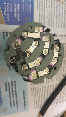

professura

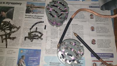

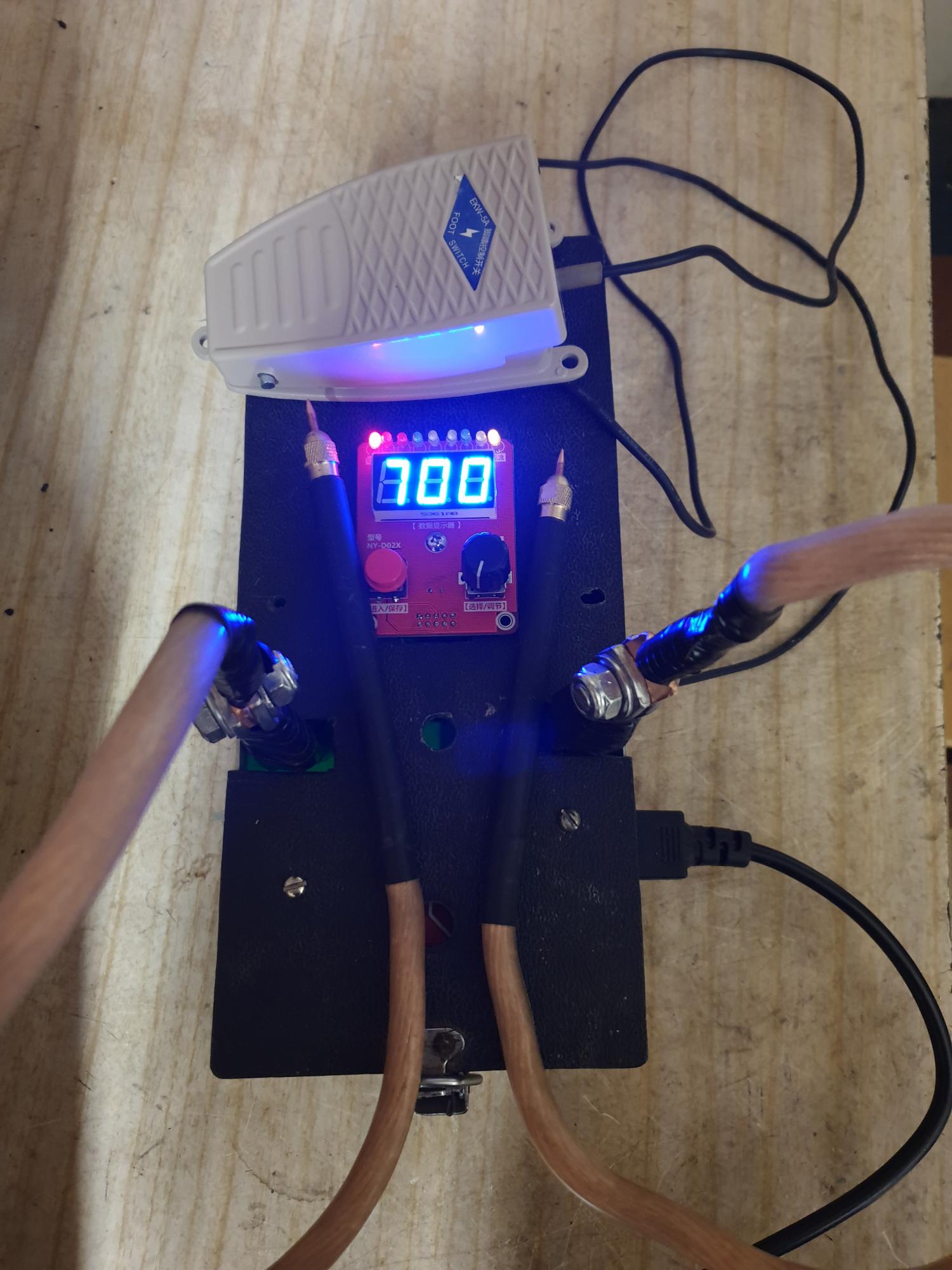

Мой первый опыт. До этого паял сборки 18650.
Сварочник собрал на плате с Алиэкспресс, там же заказал педаль и электроды с проводами.
Трансформатор от старой микроволновки 900 вт.
Считаю что в идеале нужен трансформатор мощнее или  2 ставить последовательно. 0.15 еще варит, толще непроваривает. Ток выставил максимальный, выдержку надо было чуть уменьшить. Прожегов ленты нет, но посиневшие места это нехорошо.

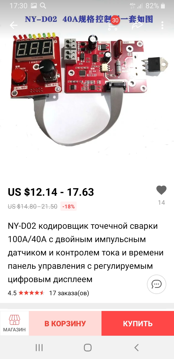

Цитата: struav от 02 Авг. 2020 в 15:47Подскажите, пож-та, какой контроллер лучше заказывать с али для сварки (транс от сварочника) такой:
ссылка
или такой:
ссылка
Я буду брать верхний. Про нижний много негатива в отзывах на Али.
Например пишут: "Один раз сварка зависла, всё кончилось плохо. Ручка управления работает не в ту сторону. Пуск не работает по нажатию, только по отпусканию. где то читал, что можно сделать по нажатию, но как, на нашел. " Или вот: "...однако-иногда экран трескается во время сварки, я думаю, что фильтрация питания недостаточна и вызывает дефект отображения." (машинный перевод с французского).

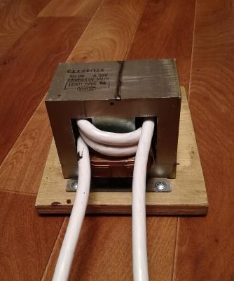

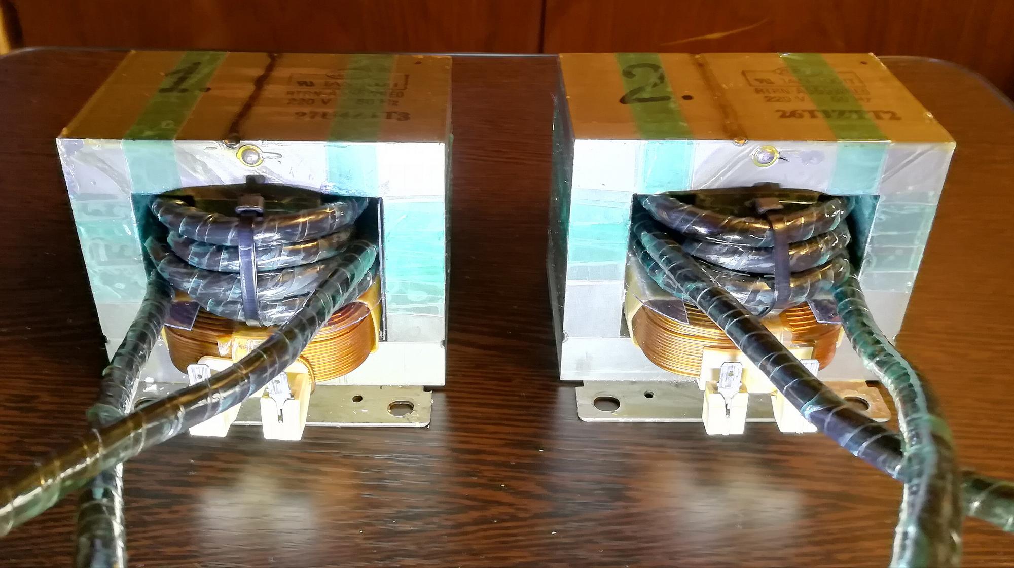

Цитата: Belogrost от 04 Окт. 2020 в 21:32Хватит ли 2,5 витка проводом 35 квадратов или нет
мне не хватило, даже следов на ленте не оставлял, надо 5-6 витков минимум, я пока забросил это дело, влом, зимой займусь, но вы держите в курсе, как и что получилось, ибо родной трансформатор никчёрту не годится, даже 0,15 толком не проваривает, а уж 0.2 ... бугага, хотя подключал напрямую к электрощитку в подъезде, бесполезно, лампочки аж мигают, а он всёравно не проваривает :(
p.s. вот такое Г. я купил на али  https://cache3.youla.io/files/images/720_720_out/5d/36/5d3687cf074b3e7dd2172379.jpg
user723
Цитата: Belogrost от 04 Окт. 2020 в 21:32Но тут многие пишут что провод 16 квадратов это не гуд...

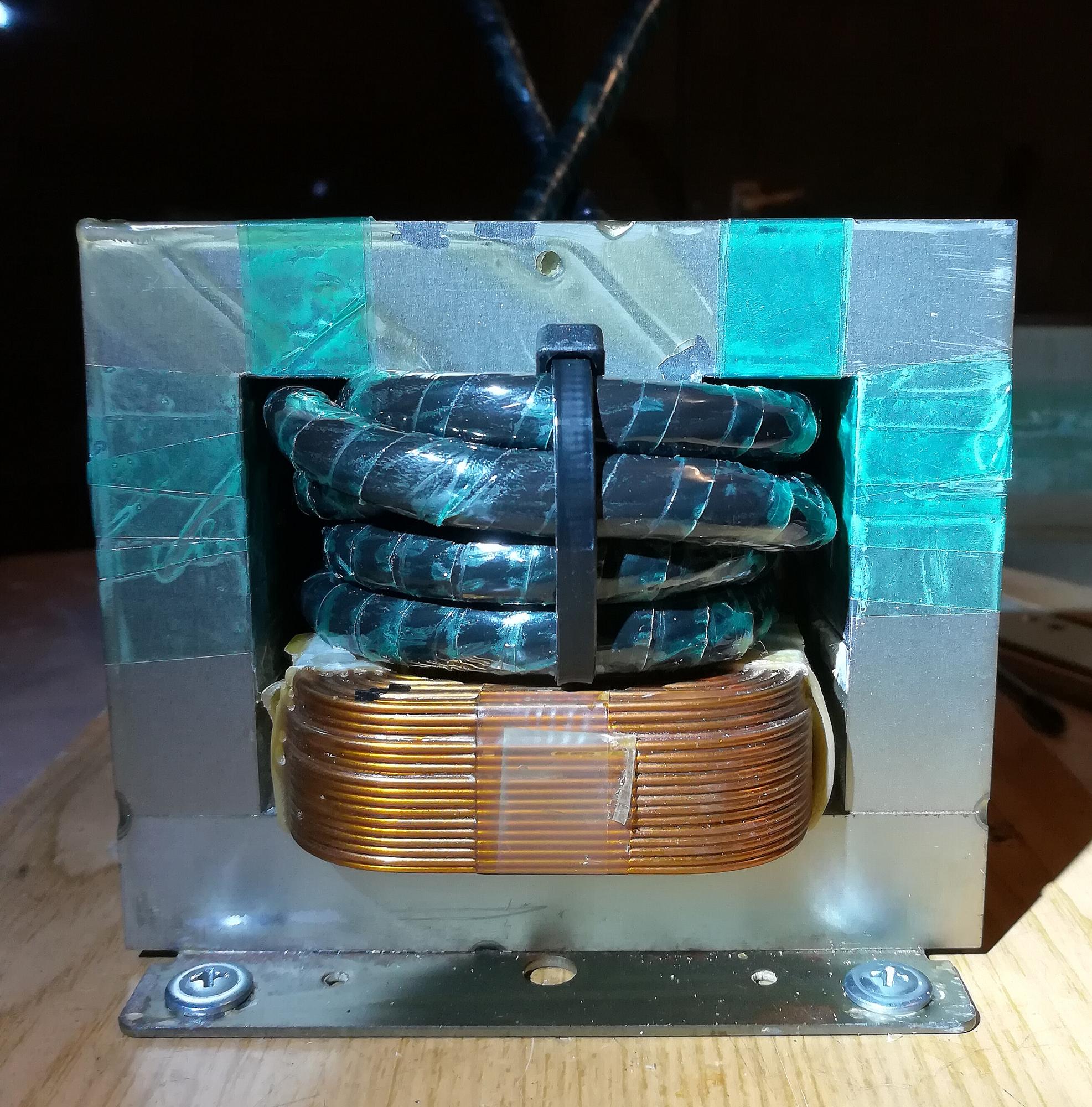

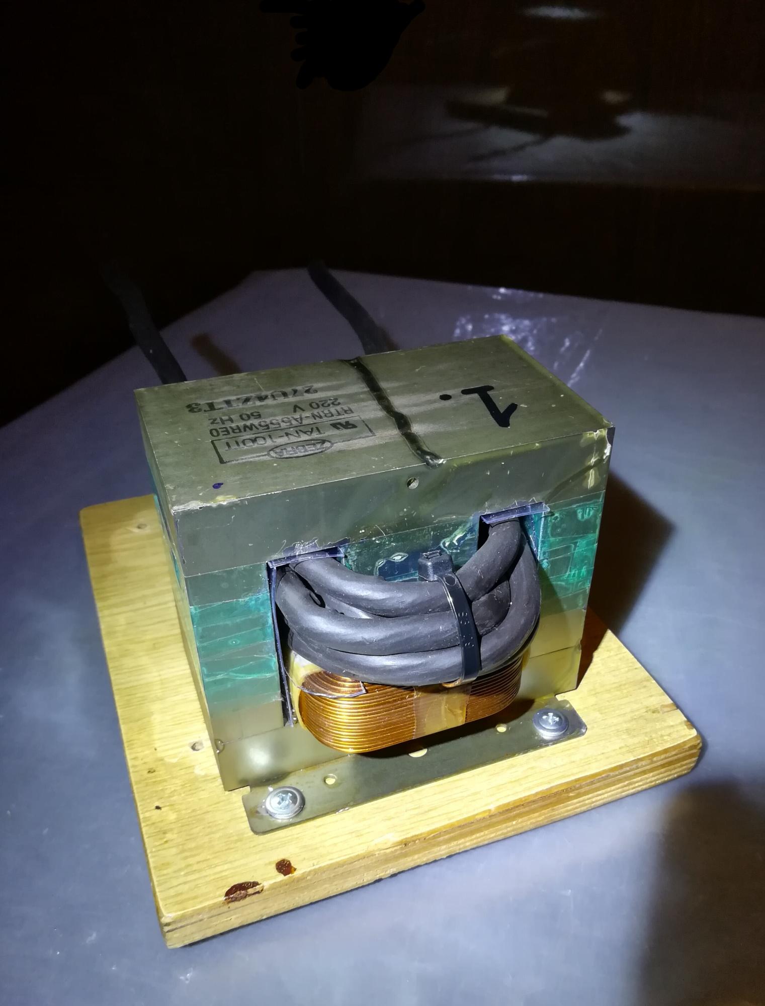

Чем толще провод, тем больше гуд, при условии, что будет намотано 4-5 витков. Если мотать больше, то возрастут потери в трансформаторе, если меньше, то может не хватить напряжения для компенсации переходных потерь в контактах и проводах. Я взял кабель КГВВ 1х35 мм^2. Он оказался 13 мм в диаметре. Снял верхнюю резиновую оболочку - кабель стал 10 мм в диаметре. Попробовал намотать.
Легко влезло три витка, но этого мало. Поднатужился и засунул четвёртый виток. А хотелось бы пять. Да и делаю то сразу два трансформатора для эксперимента. И каждый хотелось бы сделать по-максимуму.
Пришлось снимать и вторую оболочку и одевать кабель в термоусадку. При этом он стал 8 мм в диаметре. Легко влезло пять витков. Но при натяжении кабеля, чтобы витки как можно ближе прилегали к центральному керну трансформатора (для повышения КПД) термоусадка легко повреждалась об острые углы, хотя их я обточил и обмотал термоскотчем.
Было принято решение обмотать и термоусадку тем же термоскотчем. Это дало хорошую механическую защиту при минимальном увеличении диаметра кабеля, а также уменьшило трение. При намотке первого слоя вторичной обмотки использовал две проставки из фанеры (по высоте окна), которые заузили окна трансформатора вдвое, при намотке второго слоя эти проставки убрал. Это позволило плотно уложить витки. Оболочка кабеля при минимальной толщине изоляции реально стала как в броне.
Намотав таким же образом второй трансформатор, опрессовал наконечники на выводы вторичек. Произвёл поочерёдно измерение выходного напряжения и тока короткого замыкания каждого трансформатора. Напряжение получилось 5,25В на каждом. И хотя трансформаторы совершенно одинаковые и намотаны одинаково, но токи К.З. получились 1300А и 1500А соответственно.
Причём 1300А показал трансформатор под номером №1. У него и витки немного более рыхло легли. Может это повлияло.
