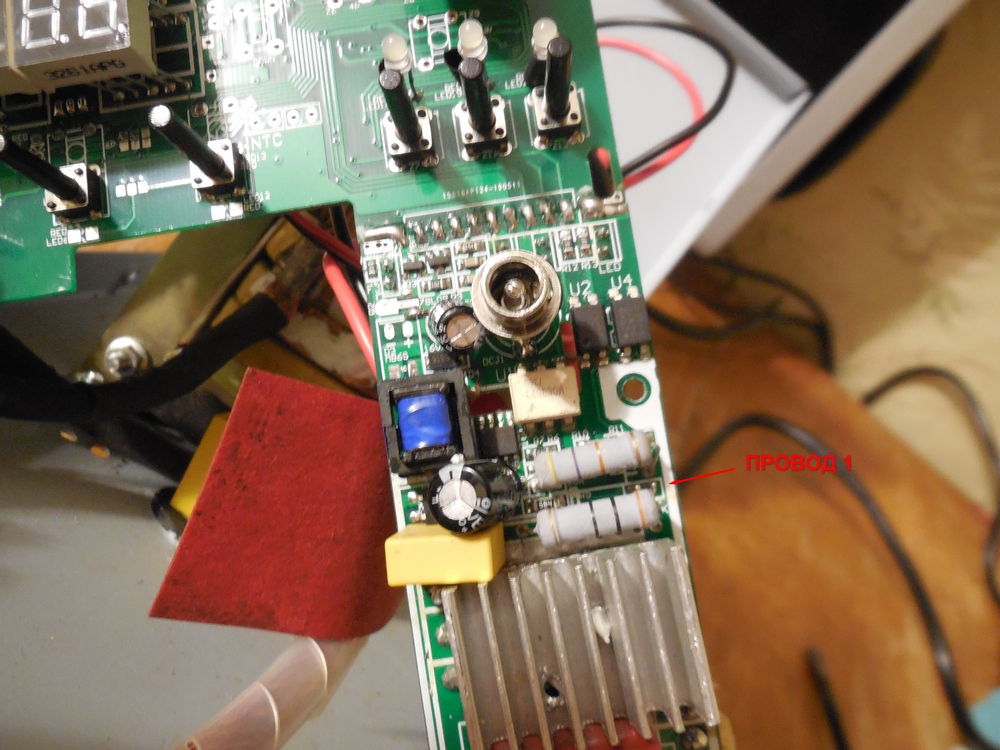

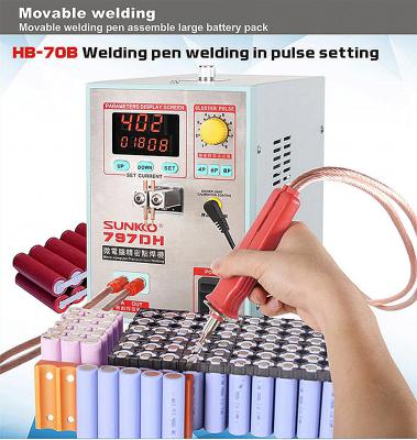

Доброго времени суток. Так вышло, что приобрел заводскую точечную сварку SUNKKO 797DH для сборки литий-ионных батарей. До этого пользовался самодельной из трансформатора от микроволновки, варила она хорошо, без перегрева и темных точек, но ленту толще 0.15мм не варила и была достаточно неудобной из-за толстых проводов.
Так вот, у этой SUNKKO сразу из коробки имеется какая-то непонятная неисправность. Со встроенных электродов варила отлично, но при работе с выносной ручкой время импульса увеличивается автоматически, причем сварка постоянно меняет его независимо от настроек. Как итог: лента либо перегревается, либо прогорает вместе с аккумулятором, оставляя в нем дырки. То же самое происходит, если выносную ручку подключить в разъемы встроенных электродов. То есть, простое подключение проводов заставляет сварку автоматически увеличивать импульс, который не получается регулировать.
Я подумал, что это может быть связано с бОльшим сопротивлением при использовании выносной ручки и пропаял все соединения - не помогло. Потом сложил провода вдвое, увеличив тем самым сечение - ничего не изменилось. В итоге и при сварке через встроенные электроды время импульса стало меняться автоматически - 5 раз дает малый импульс, на 6 раз дает большой и прожигает аккумулятор насквозь. Сила прижатия здесь ни при чем, даже в холостую, когда электроды ни к чему не прикасаются, чувствуются эти изменения - у сварки проскакивают длинные импульсы.
В радиоэлектронике я ничего не понимаю, но хочу попытаться выявить причину, возможно здесь сможет кто-нибудь помочь с этим. Чтобы хотя бы понять, в каком направлении двигаться. Сам я планирую отдать её в ремонт людям, которые ремонтируют радиоэлектронику, но так как это достаточно редкое устройство в быту, то любые советы будут очень полезны.
Итак, внутри сварки 2 основных элемента - это трансформатор и плата управления. К трансформатору от платы подходят 3 провода: термодатчик, провод 1 - он просто заведен за обмотку, на его конце находится какая-то "деталь", её видно на фото. И провод 2 - имеет 2 жилы и экран. Насколько можно увидеть под герметиком, черная и красная жилы припаяны к среднему витку трансформатора слева и справа, а экран припаян по центру на медную фольгу, которая оборачивает средний виток.
Далее фотографии, на которых видно, куда припаяны провода на самой плате. За что они могут отвечать? И в чем может быть причина неисправности?
Буду благодарен любой помощи.

Контроллер достаточно сложной конструкции, какие функции китайцы туда запихнули сказать сложно. Кроме поломки можно выдвинуть версию, что включен автоматический подбор параметров сварки, переключающий режим работы.

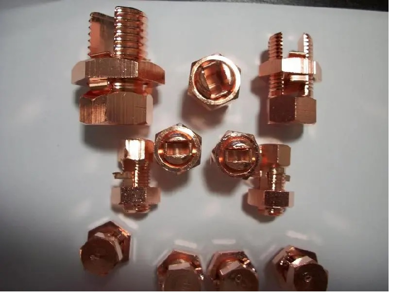

Планирую стыковать с проводами вот такой клеммой , правда отверстия под болты надо сверлить и резьбу нарезать, будет стягиваться, клемма будет иметь большую площадь контакта с проводами и шиной.

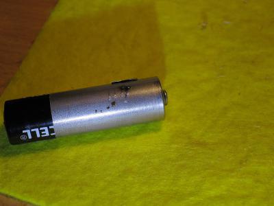

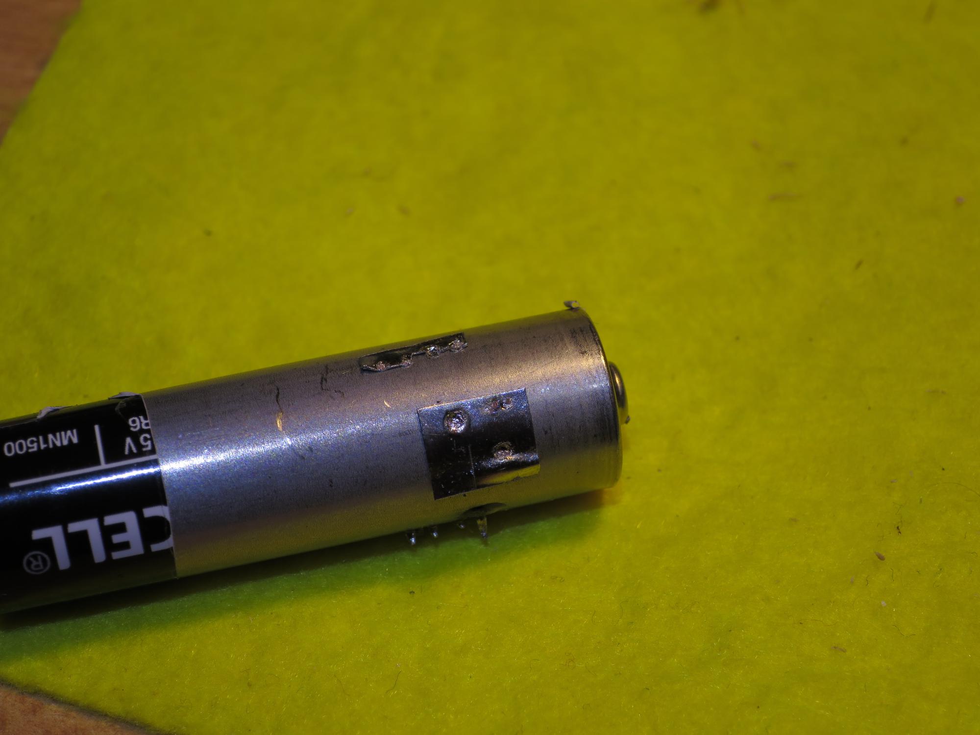

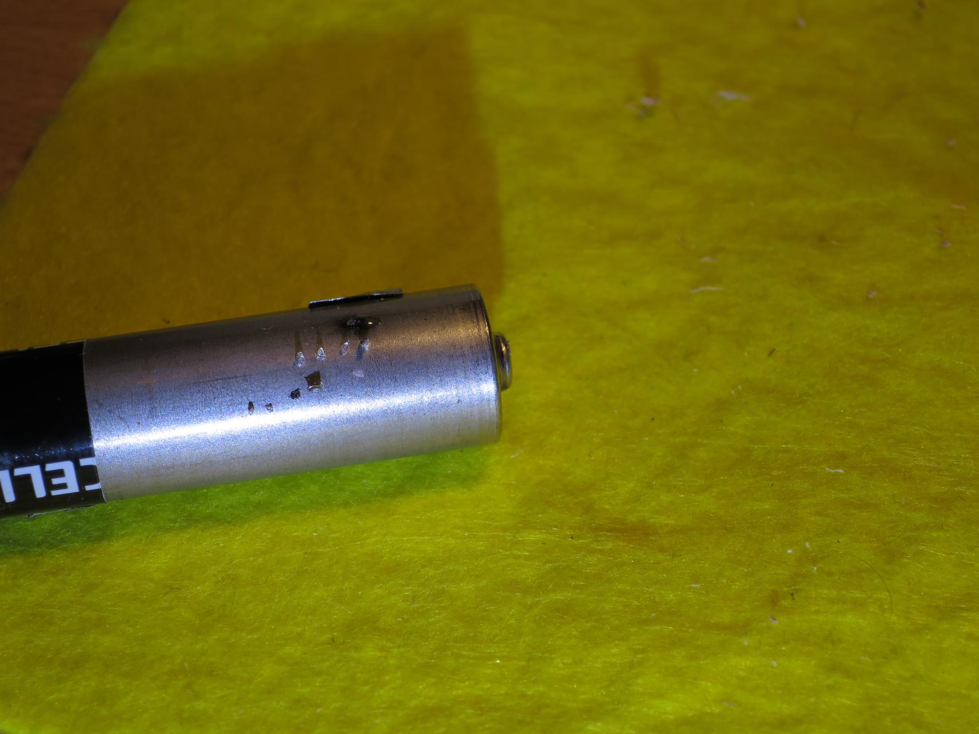

Заметил что лента хорошо варится когда она ровная (разглаживаю пластиковой ручкой зубной щетки, поверхность к которой приваривал тоже должна быть ровной.
если плохо прижать -  то прожигается лента, а если сильно прижать -  уменьшается плавление точек. тренировался на батарейке АА и лента 0.15 х 8 , ток 5 амп и два импульса
отрыв ленты с мясом.  Электроды затянул выше, что бы сопротивление меньше было. (проверял на родном трансе)

 Крепление проводов - хорошая китайская задумка     https://ru.made-in-china.com/co_cowin87703083/product_Importd-Bolt-Type-Copper-Connecting-Clamp-Brass-Split-Bolt-Connector_euiesooog.html
https://russian.alibaba.com/product-detail/storage-boxes-bolts-and-nuts-copper-nut-and-bolt-copper-alloy-bolts-and-nuts-60214935486.html
Еще хорошую клемму можно сделать из медной трубки, один конец сплющить и просверлить отверстие, другой можно потом обжимать или паять.
