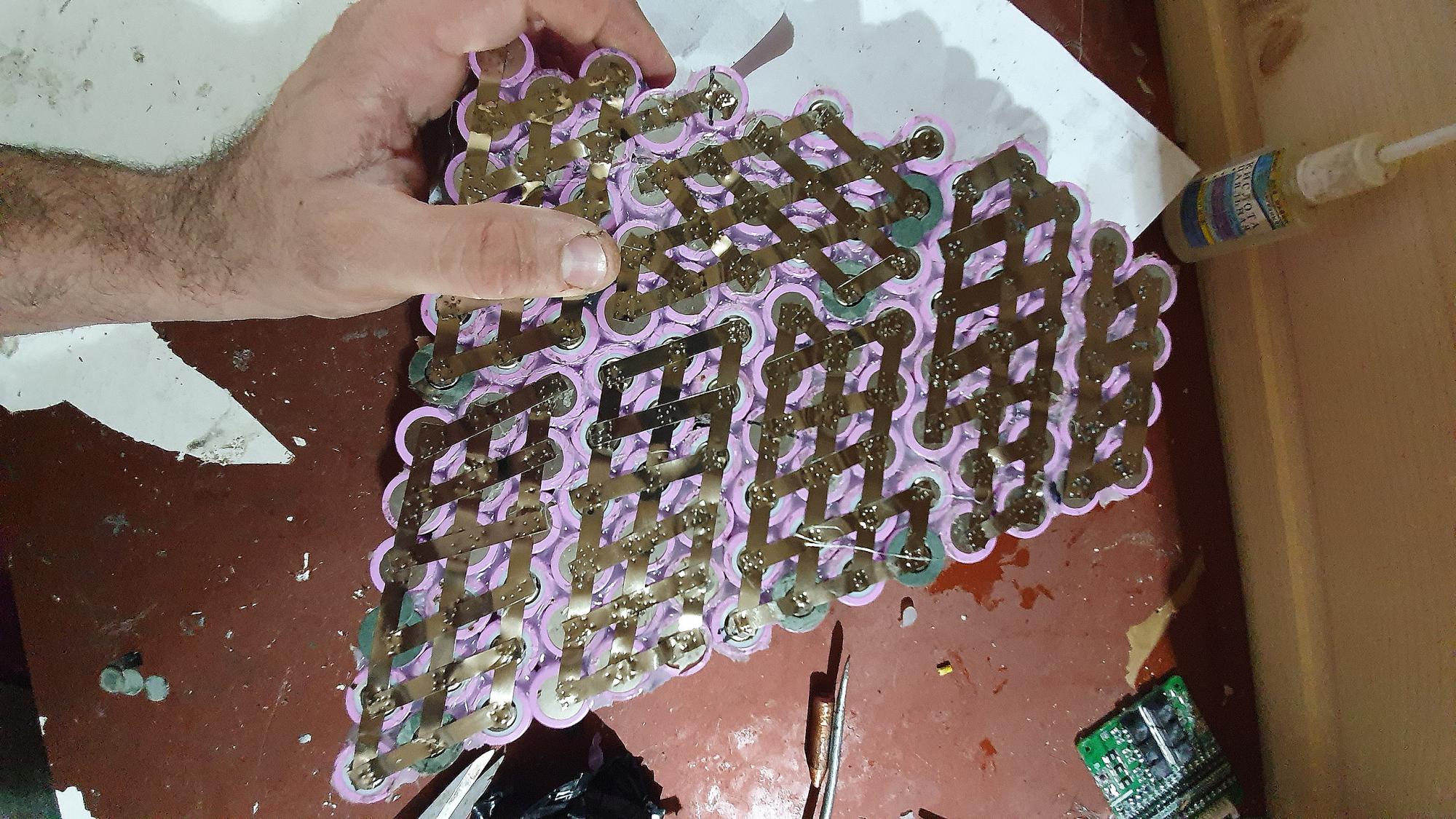

Току все равно какая лента используется, если в итоге будет обеспеченно то же необходимое сечение. Это достигается правильной компоновкой, с обеспечением нескольких путей для протекания тока или сваркой в несколько слоев тонкой ленты, либо одной толстой.  Так же и материал не важен, хоть никелированная сталь, хоть чистый никель - не важно. Кстати сталь даже лично мне нравится больше, т.к. она более жесткая :) Да и разница по сопротивлению на самом деле не такая уж и большая, что бы при одинаковом сечении и расчетом токе, были сильно больше потери
В общем нет смысла упарываться и трахаться с привариванием 0,3мм, если мощности транса хватает только для качественной сварки 0,15мм. У меня например сварочник нормально варит 0,3 на 70% мощности, но такую ленту использую редко и в основном когда нужно сделать длинную шину (батареи сложных форм), а так я предпочту либо в два слоя, либо пару путей сделать)

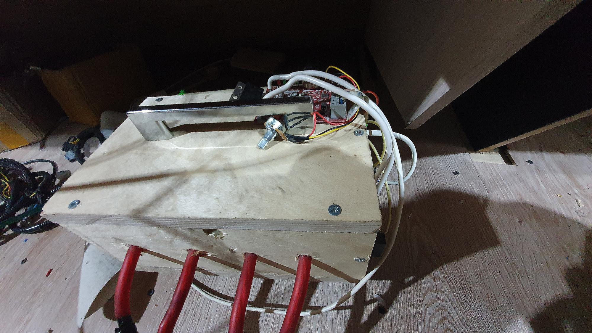

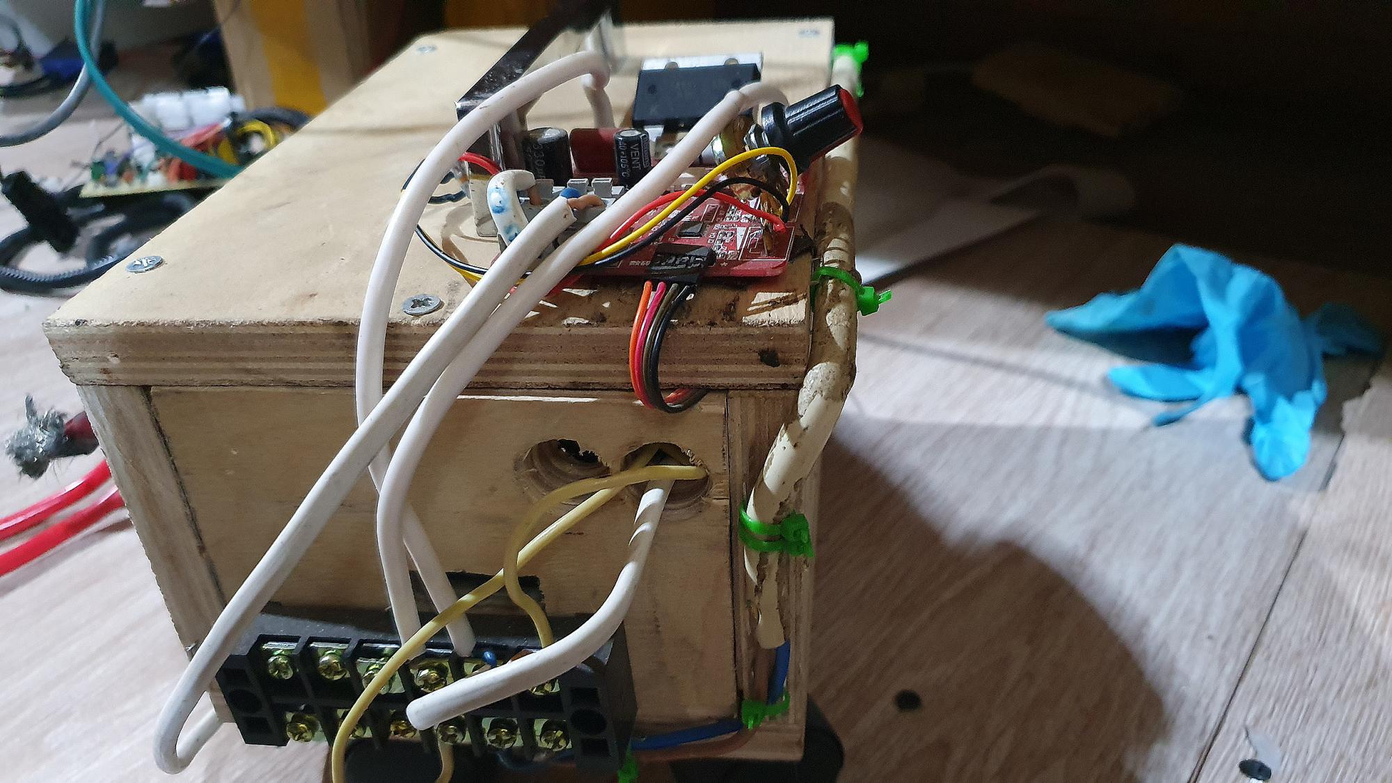

привет ребята. ДАвно себе сделал тнасфер сварочник. Но вот задался вопросом . Вы решите что не так , а что так .
Так как все наверное столкнулись с проблемой что более 3х витков тяжело провести толстым кабелем, я решил сделать два транса и заппаралелить их.
Плата стоит с али которая милисекунда дает импульса. Но чуствую что не хватает тока.
Как думаете стоит ли может заппаралелить таких 3 или 4  по той же технологии?
Еще кстати странно, что если брать левый и левый  , а потом правый и правый вывод , они замыкают друг об друга. , нужно соединять левый крайнмй с правым крайним, и центровые два вместе.

Даже не представляю, что может быть не так, 2! трансформатора!!! три с половиной витка! Зачем это все? У меня полтора витка на самом небольшом трансформаторе и все варит суперски. У Вас явно допущен какой-то косяк. Шунты не выбиты или ещё что-то...

Выбил...  сколько милисекунд у вас стоит для варки?
у меня 99 мощь  01 млсек

18650 если варю - то 2 импульса 40мсек. мощность у меня кроме, как длительностью импульса никак не регулируется. Может дело в 01 мсек? это мало... Попробуйте больше длительность. Только 3,5 витка это очень большое напряжение может прожигать резко начать,если сразу большую длительность выставите. Будьте осторожны.

Мне не нравится когда идет прожиг! Я люблю как на заводе, чик и все. Чтобы за счет силы тока сразу схватывался . Поэтому и нарастить хочу ток

Мощность 99, время подбираю опытным путём - пытаюсь приварить и оторвать, если держится плохо - увеличиваю время на 1. Для 0.15 ленты и 18650 где-то 3-4 уже варит на отлично. Никаких прожогов, если плотно прижимать электроды. Если прижать не плотно, то может образоваться дуга и сгорит кусок ленты, но на элементе опять же без прожогов.

Касательно вопроса объединения плат - да, можно. Но лучше не три платы на два транса, а каждую плату на управление своим трансформатором. Вторички трансов либо параллельно, либо последовательно - по вкусу.

на транс один плату? У меня на 2 транса 1 плата сейчас.
