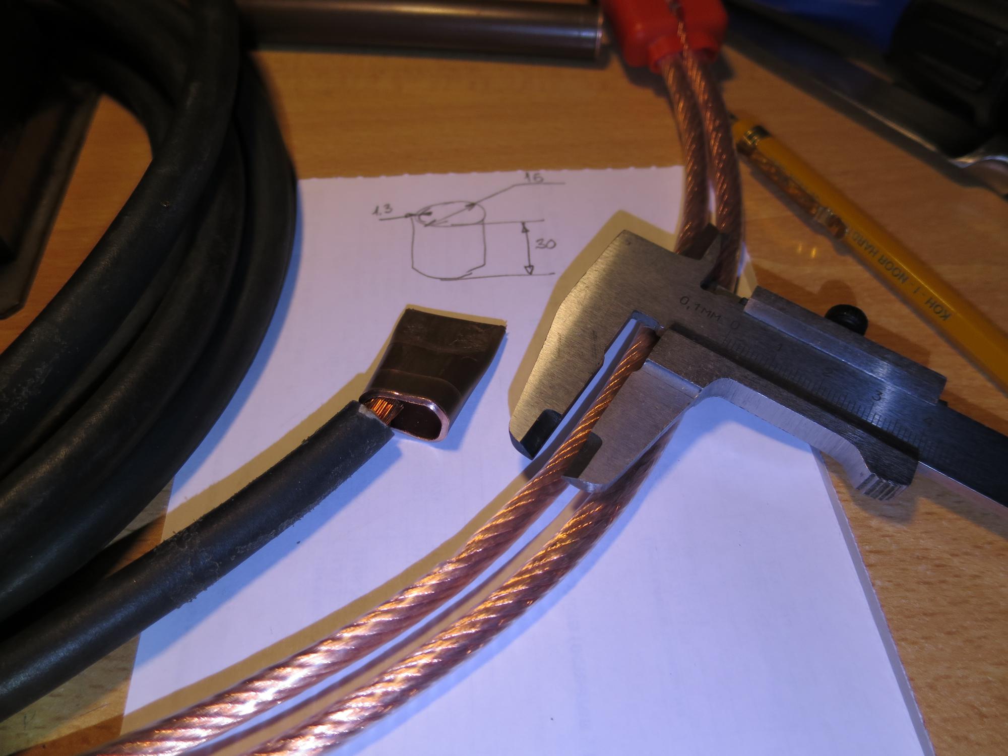

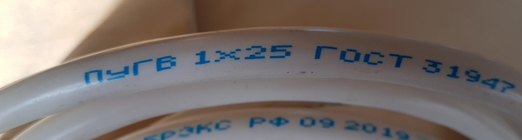

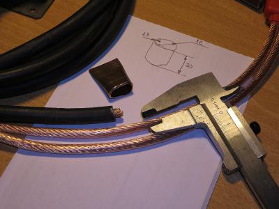

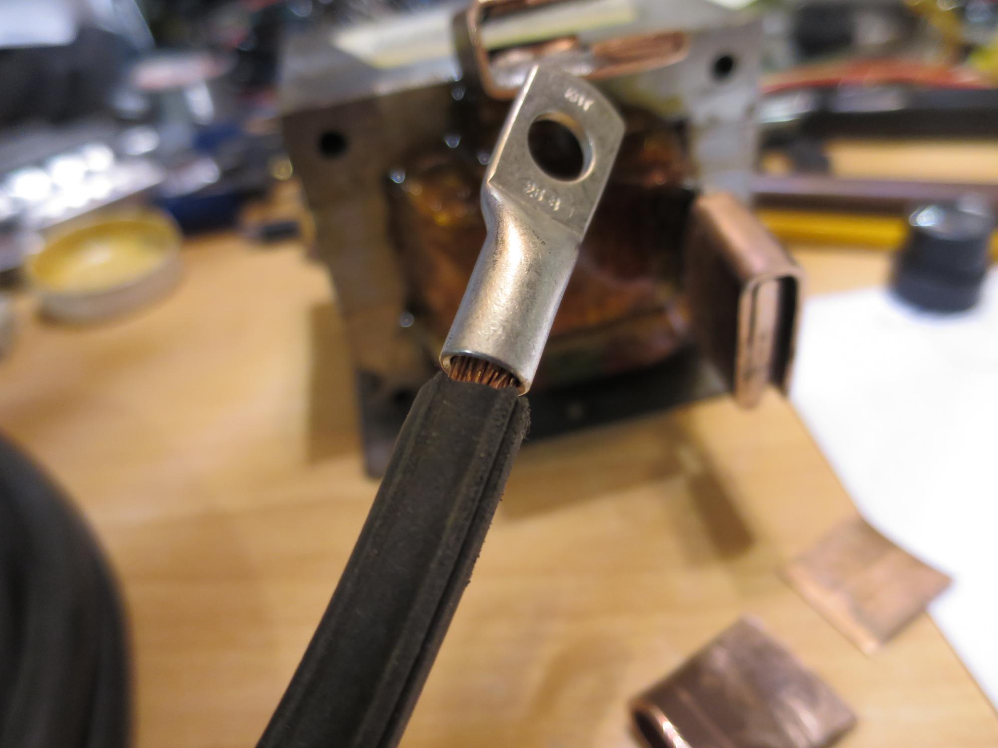

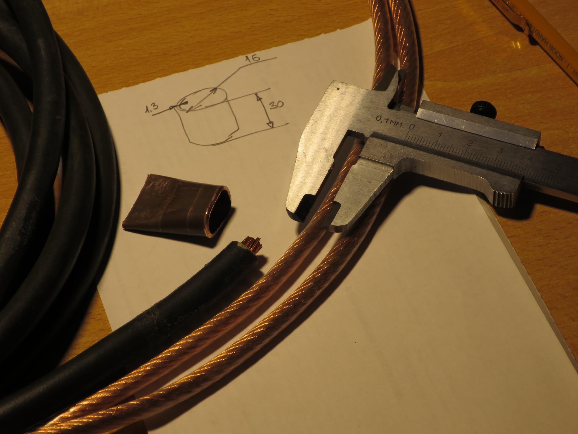

Провода идущие со сварочным аппаратом вроде как 25 мм квадратных (диаметр с изоляцией 6 мм. , точность примерная, так как гибкий и диаметр плющится).
Купил сварочный провод в резиновой изоляции 25 мм квадратных (диаметр 6 мм без изоляции, чистая жила размером больше китайской, проводки жирней, гибкость кабеля меньше, но достаточная .
клемму можно изготовить из трубки 16 мм наружный диаметр, толщина стенки 1,3 мм, обрезал 3 см. (отпилил, заплющил и просверлил отверстие крепежа.) Влезет три провода 25 мм квадратных этого черного провода. цена за метр 285 р. (мне обошлась)

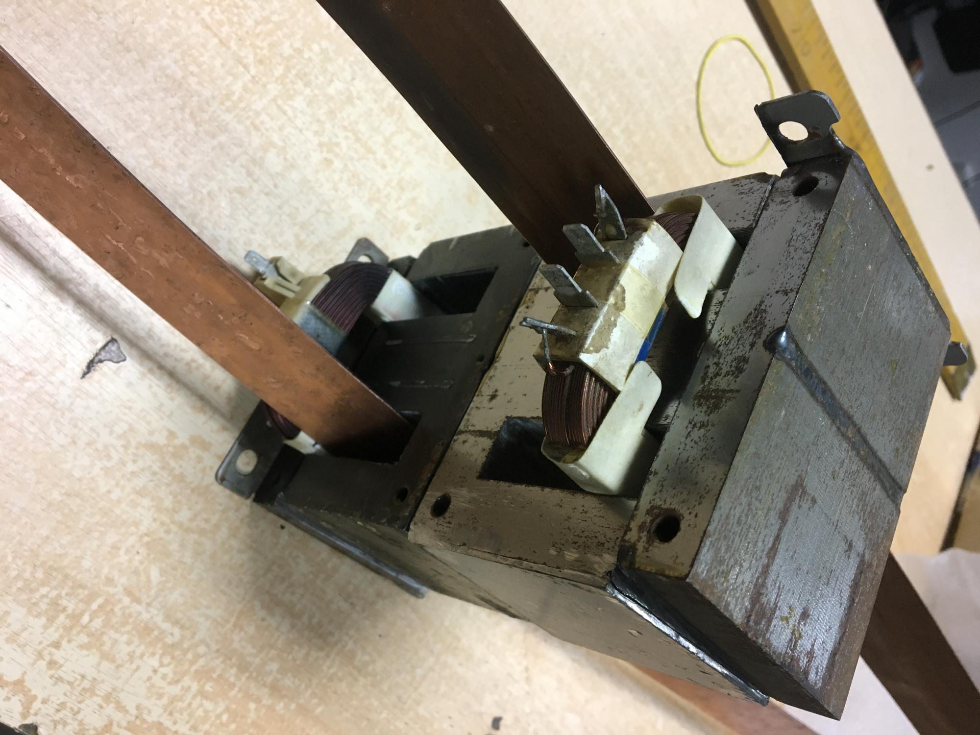

pravodel

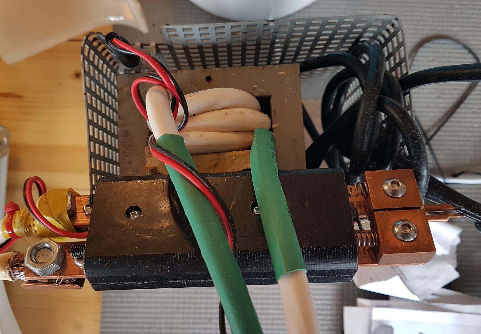

 :hello: были советские микроволновки у них трансформатор больше, окна шире, у меня влезло 4 витка 75 квадрат. Много раз перематывал, начинал тоже с 25, тренировался на полосе от ламп киловатных, она вообще не варилась.  В результате получилось 3, 5 вольта, ручка китайская, управление тоже от них. Варит отлично, китайскую ленту даже к меди, меньше напряжение хуже будет варить.  Если интересно, могу фотки скинуть, что было и как оформилось.
volodiaa
pravodel фотки скинь, интересно посмотреть. , у меня трансформатор получился 3 витка и 80 мм квадрат, думал что 100, но толщина жилы оказалась 3 мм. и ширина 26,5 мм

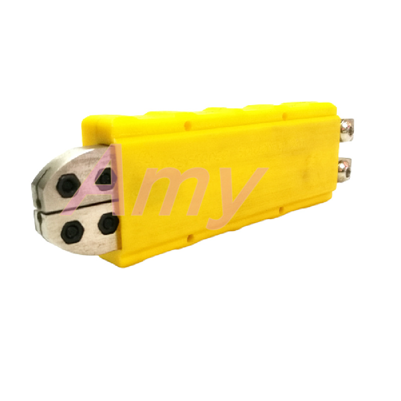

Китайскую ручку надо покупать мощную типа такой, моя с аппаратом в комплекте не очень качественная, хлипкая, некудышная.
   https://aliexpress.ru/item/4000419328353.html?spm=a2g0o.cart.0.0.66713c00X8CB3U&mp=1
греться не будет, а значит сопротивление стабильно и долго можно работать без отдыха на остывание. щупы хорошо зажимаются.

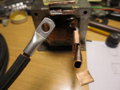

volodiaa
замена китайскому.
кабель 285 р. метр + клемы 150 р. за 5 шт. в чип и дип. ( 33р. за штуку в розницу). ( на фото видно что за клемма) итого получается 435 р. за провода такого типа (китай цена примерно 1000 р.)
провод по размеру идеально в эту клемму. клемма медь оцинкованная.
acyd
Только модельный силиконовый гнется гораздо круче сварочного , причем за счет того что и сами жилки меди сверх тонкие и сама изоляция гибкая.
А сварочные тоже разные бывают, но те что продаются  местной рознице - жесткие, сама изоляция толстенная и жесткая. И она термостойкая условно. только за счет своей толщины в отличие от силикона.
pravodel
Ручка такого же сечения как и провода примерно, когда тестировал, вторичку замыкал, в первичке ток был 14 ампер, нагрев был равномерный вторички и проводов с ручкой.
Если на клеме 25 цифра, то кабель 25 квадрат в нее так свободно входит, в 35 клему можно 50 квадрат впихнуть с трудом. Паять не стоит, под оплеткой сильно окисляются до 7 сантиметров в длину. Первый раз спаял)

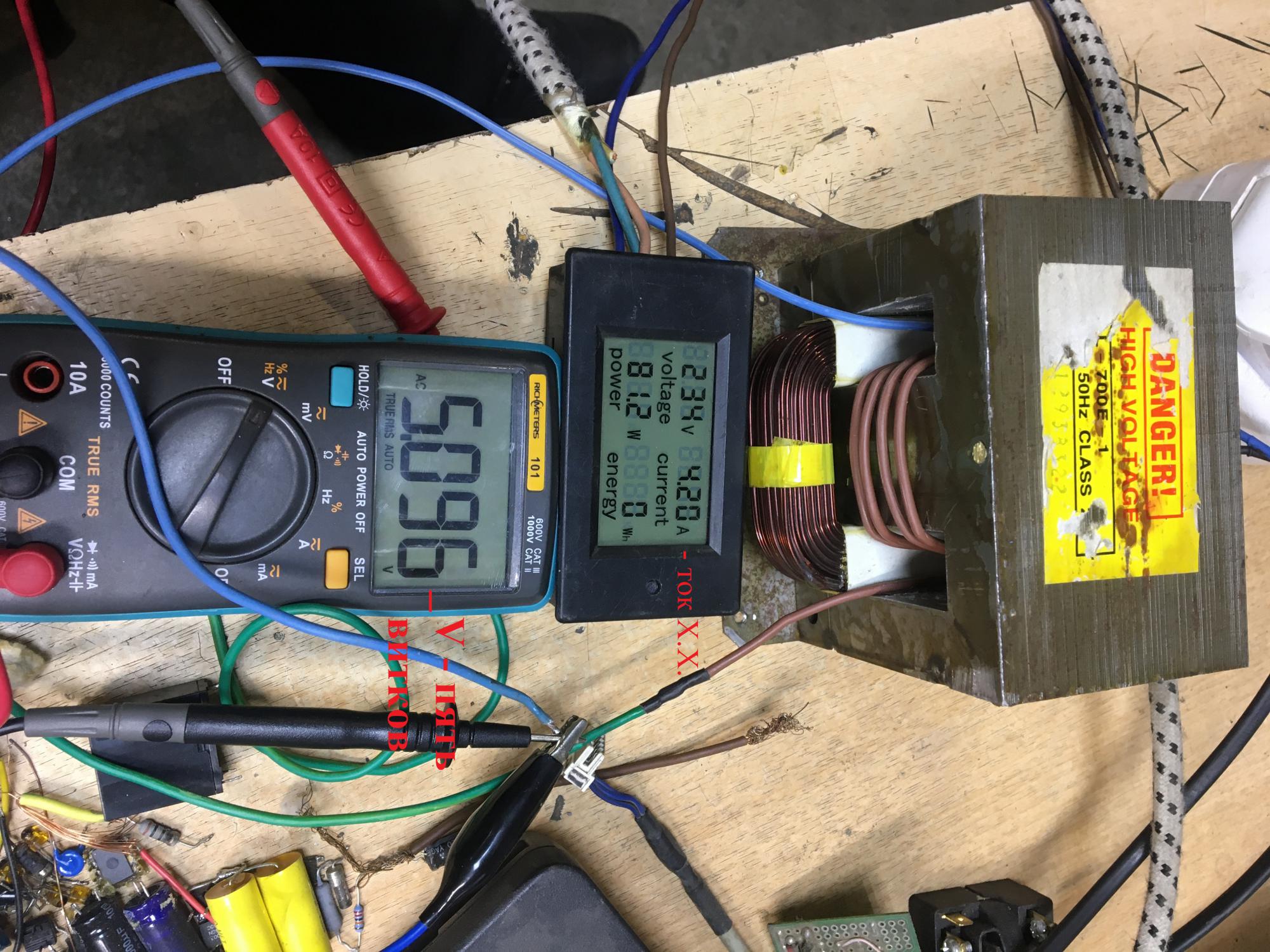

Цитата: volodiaa от 02 Фев. 2020 в 18:23Итого 2,3 вольт, на холостом греется первичная обмотка до примерно 25 градусов за 4 мин. (измерял рукой по ощущениям    ) так же греется железо, но гораздо медленнее, потребление на первичке при холостом ходе 0,01-0.04 амп.,
[user]volodiaa[/user], очень (подозрительно) маленькое потребление (ток первички) ....

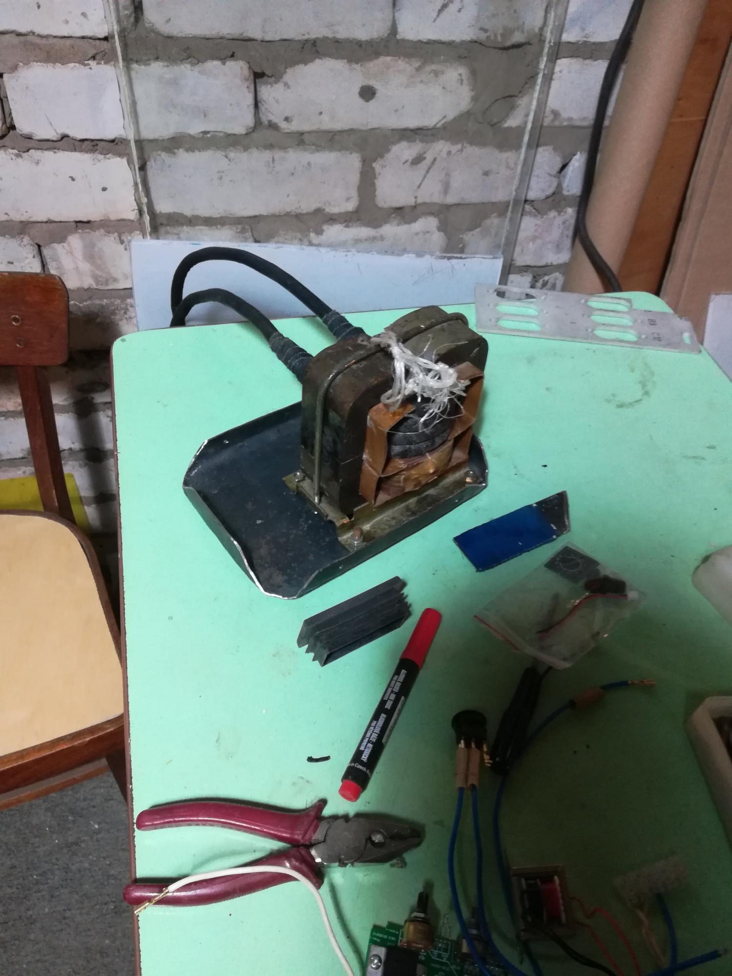

ivinn
один из моих трансов
"моя" сварная ручка
новый проект под 35 квадратов с разпилом железа трансов

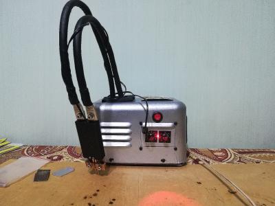

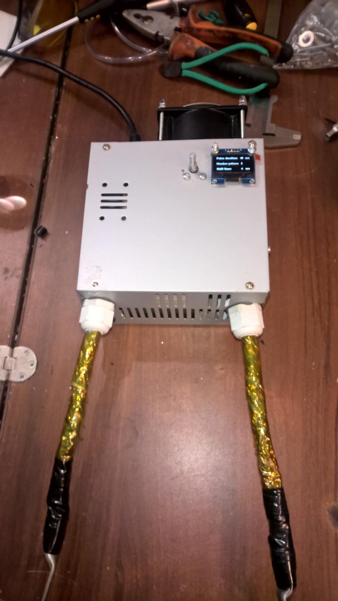

Alex380

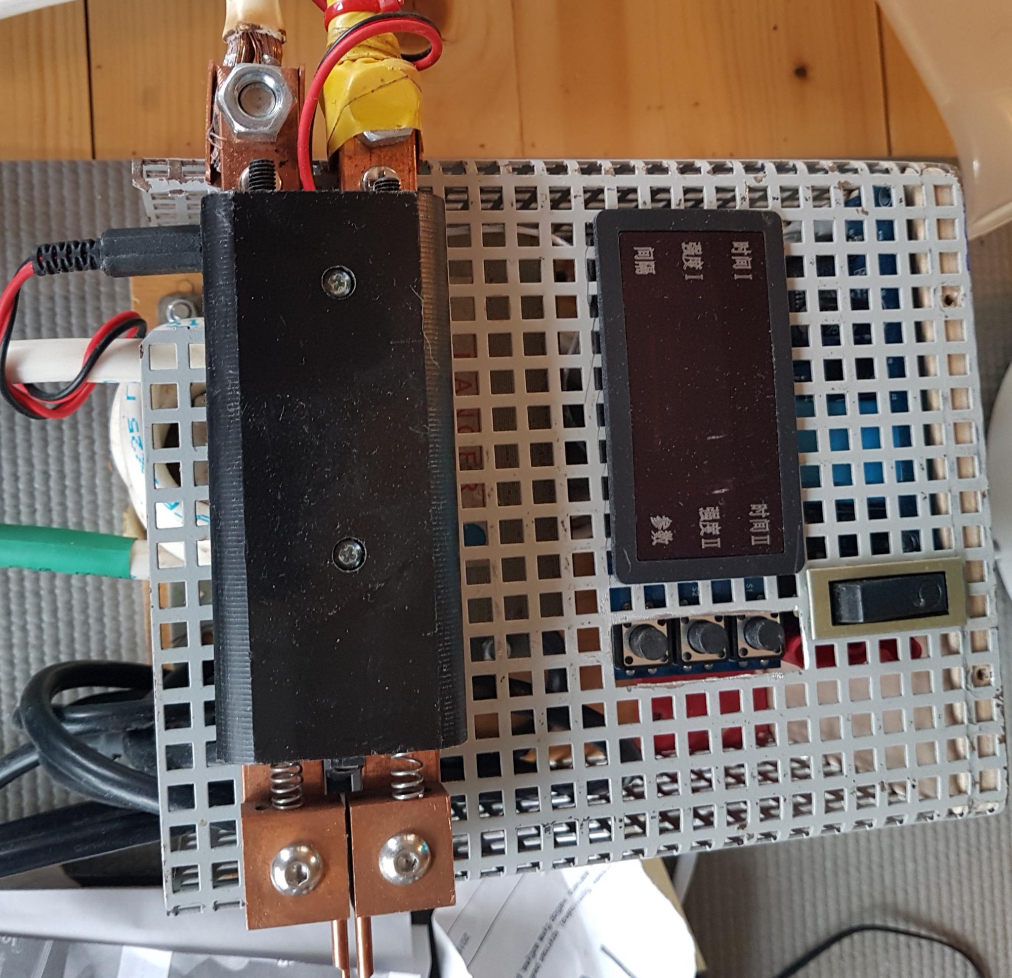

Из трансформатора от микроволновки на 700 или 800 вт получился достаточно компактный сварочник, на 100% удовлетворяющий мои нужды по сварке аккумуляторов.Ленту 0,1 пока не пробовал, 0,15 варит на отлично при 1 полупериоде и мощности 30%. Сложенную вдвое ленту 0,15 приварил на отлично при 3 полупериодах и максимальной мощности.
Мои выводы:
Только качественный провод, и тогда 25 кв при 4 витках вполне достаточно. (первоначально использовал более толстый провод от автоприкуривателя, варило плохо).
Применительно к подобным трансформаторам 2 витка не о чем, 3 витка мало, оптимально от 4, но больше 6 думаю не стоит.
Очень важны хорошие электроды. Оптимальны китайские, с тонкими концами, они обеспечивают оптимальное пятно контакта и не требуют заточки вплоть до выгорания до перехода к более толстому стержню.
Очень удобен подпружиненый держатель с автоматическим включателем, позволяет получить однообразное давление.
Контроллер с Али, двойной импульс.
На последних двух фото сварка 0,15 ленты сложенной вдвое и что получилось при ее отрыве.

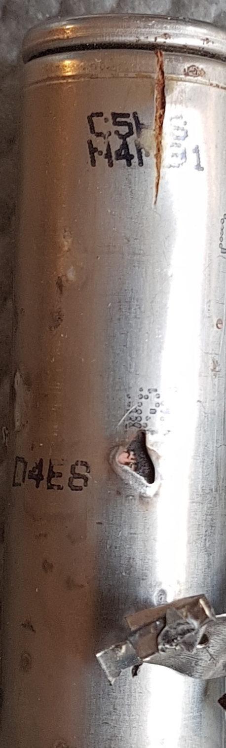

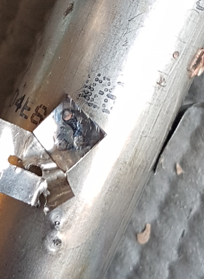

На сколько критичен прожег банки? 18650 литий ион, при сварке контактной сваркой на минусовой клемме прогорела насквозь, выковырять этот элемент большая проблема
Доброго времени суток! Нашли ответ на свой вопрос? Я тоже прожег минусовую клемму. Вонь была страшная... Тоже проблемно доставать. Вот сижу, думаю что делать :bn:
acyd
Дремелем отрезным диском аккуратно спиливай ленту с поврежденной банки с обоих концов, отгибай, извлекай. Если термоклей, то спирт в помощь. Если не получается, можно термоусадку расколупать и извлечь без термоусадки, а потом выколупать остатки для установки новой банки.
Короче то еще занятие, поэтому для себя любимого правильные холдеры и усы рулят- ус отпаял, отогнул, банку заменил.

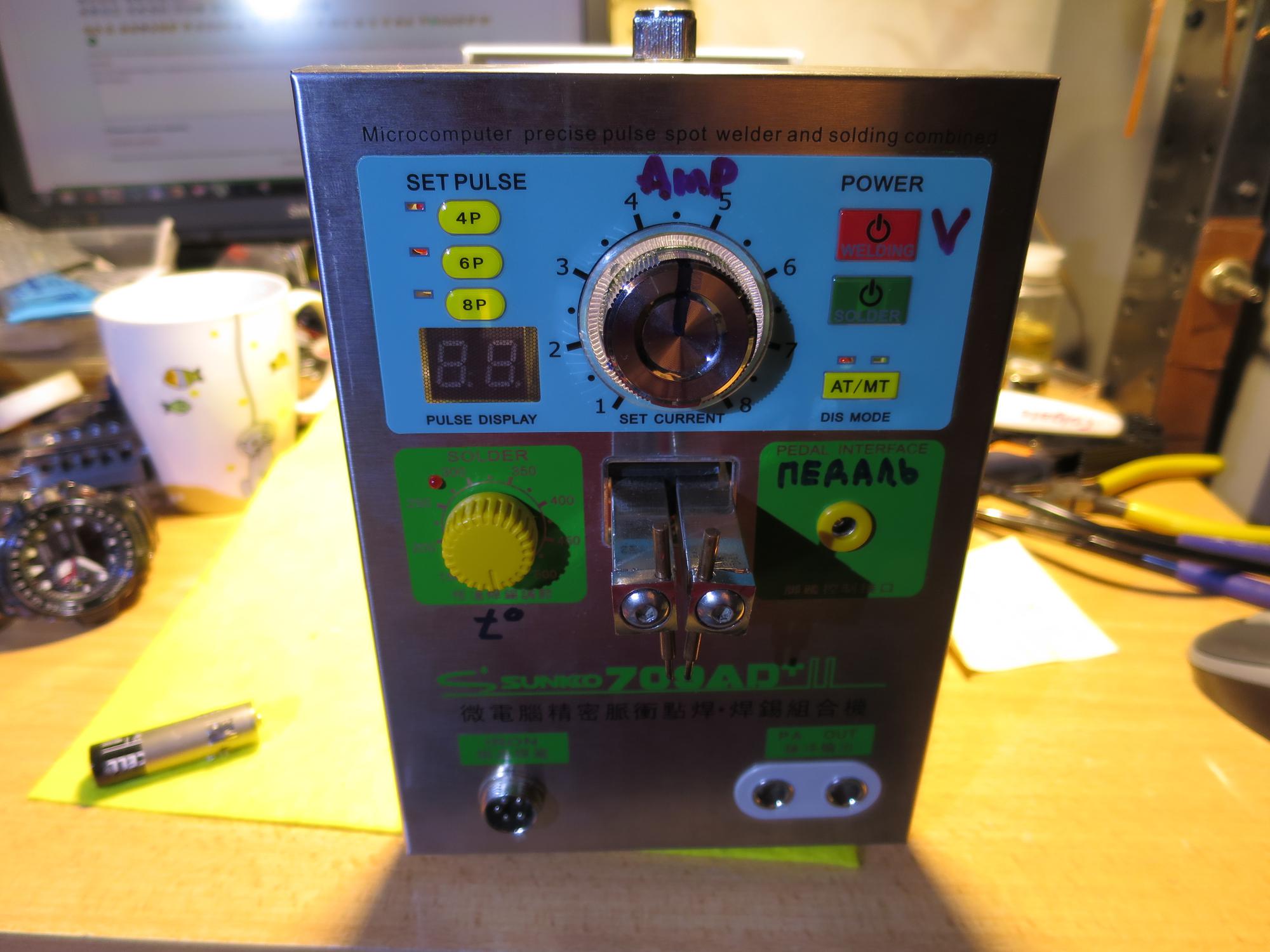

а что за нижний параметр precompression? я крутил, ничего не меняется...

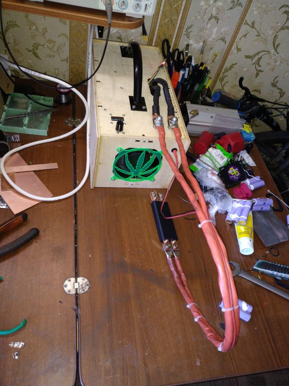

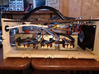

Ghozt

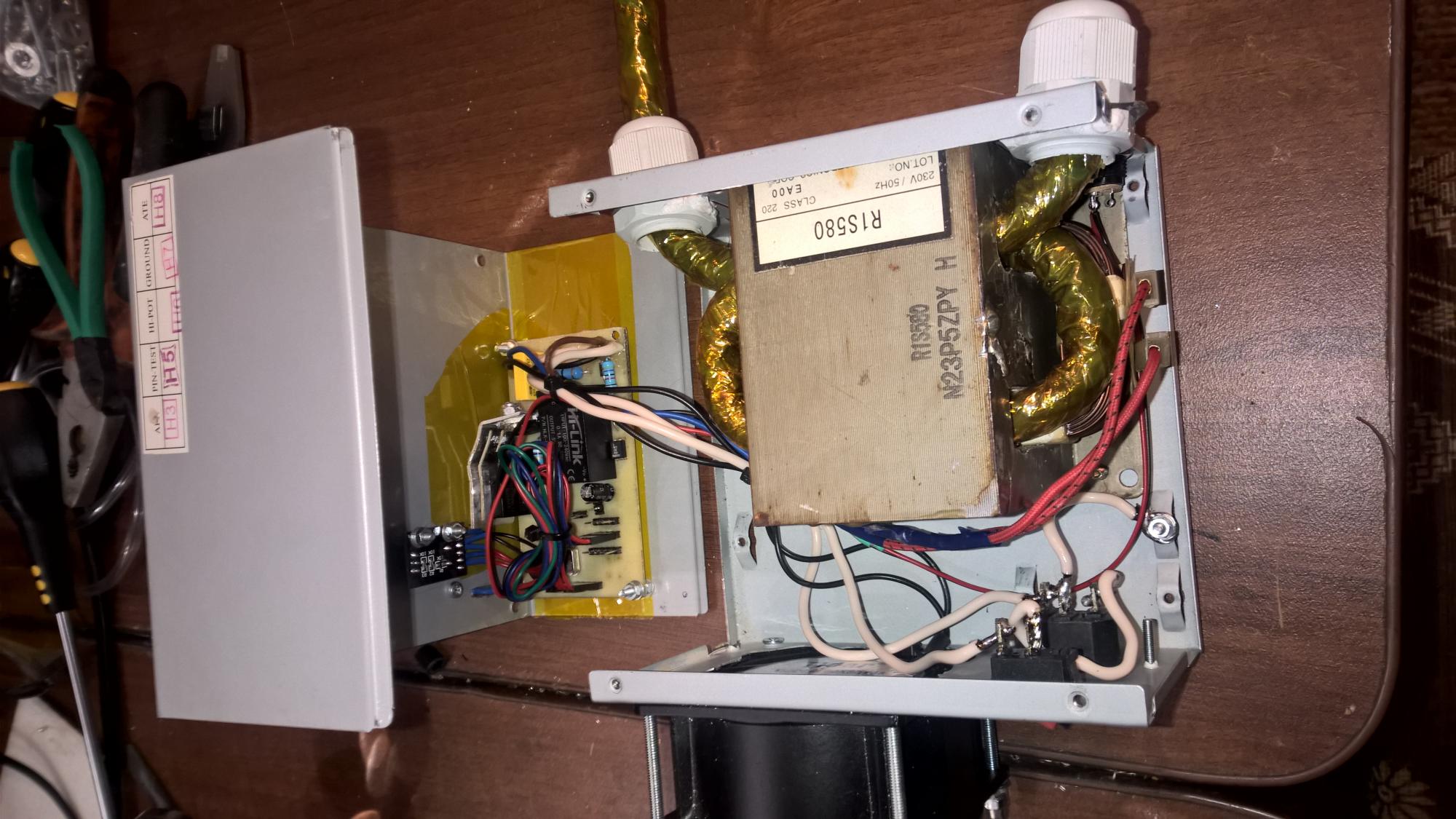

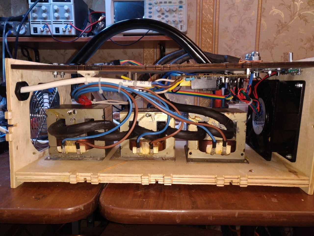

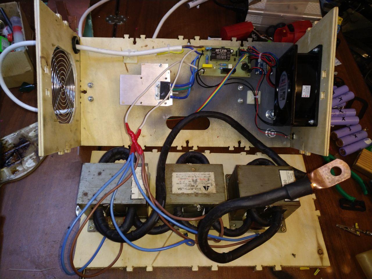

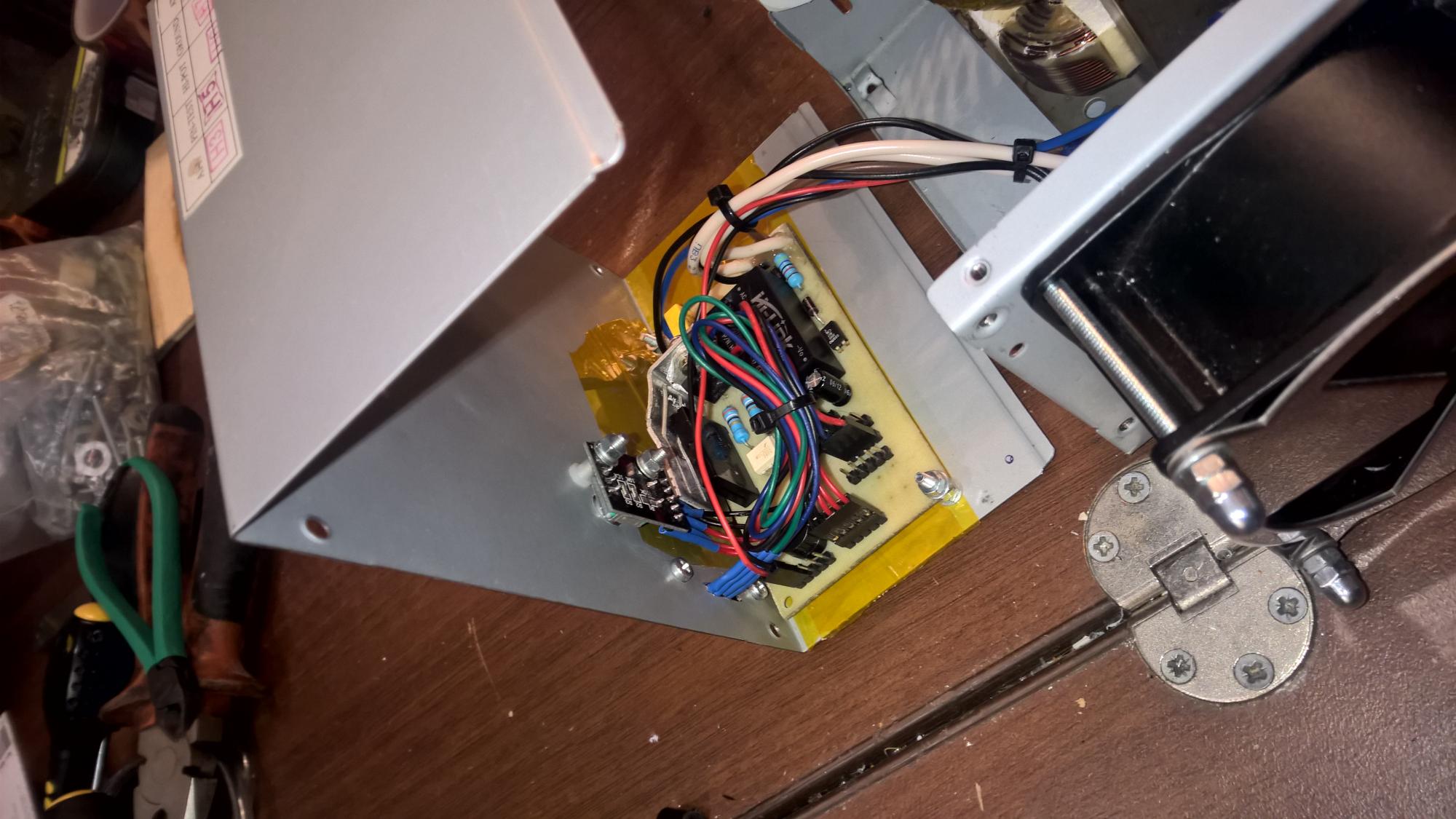

Поведаю о своём наконец-то завершившемся долгострое. Около 2 лет назад я увидел пост [user]acyd[/user] о сварочнике в этой теме и схеме управления от yurok с mysku. Сделал всё то же самое, повторил схему, взял один трансформатор от микроволновки, выпилил вторичку, и намотал 1 виток 95-квадратного провода. Выглядело это примерно так:
Варить оно не захотело ни под каким видом. Грело ленту докрасна, но сваривать не желало. После этого эта недоделка болталась в мастерской наверное примерно год без движения. Я всё же решил  достроить начатое, поскольку слишком часто приходится заниматься ремонтом батареек, паяльником не напаешься, да и неправильно ячейки паять.

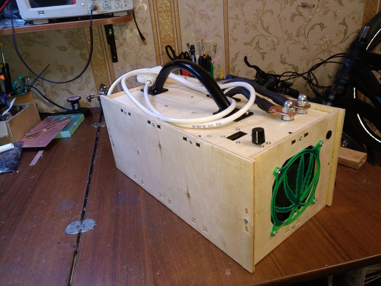

Опять же в этой теме у кого-то увидел 3 трансформатора. И решил, что плевать на массогабарит, пусть будет оверкилл по всем статьям. 3 трансформатора маломощных (700вт), первички параллельно, вторичка последовательно одним переодетым в термоусадку 70кв проводом (2,5м), по 1,5 витка на каждый транс, чтобы целиком забить окно. Напряжение ХХ 5,1в. 40А-симистор обиделся на такое издевательство и пробился после первых же точек , потому был заменен вынесенным на отдельный радиатор 100-амперным BTA100-800B.

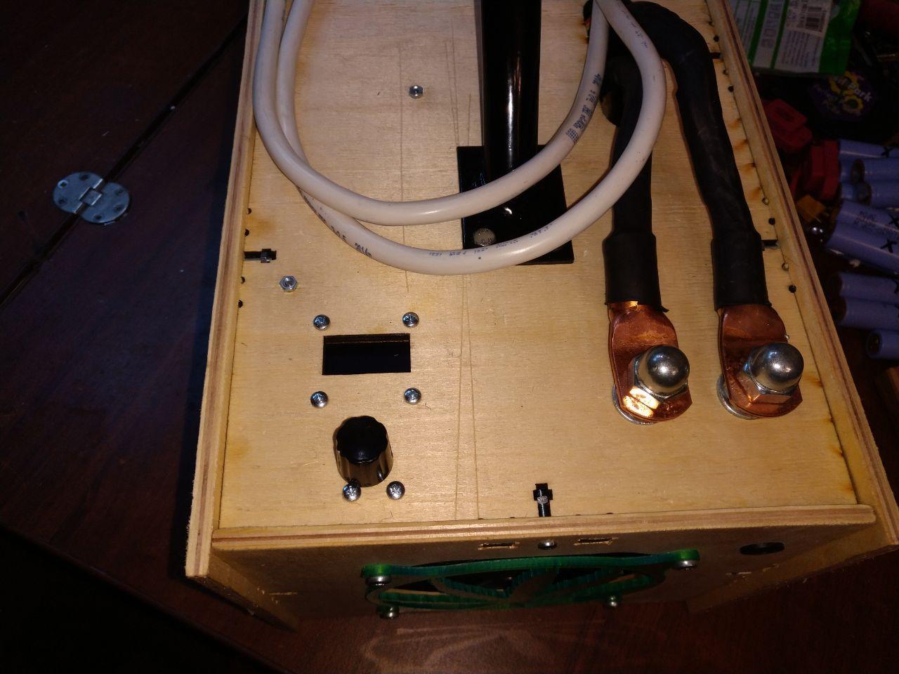

Разумеется встал вопрос об удобстве транспортировки этой махины. Потому был на скорую руку нарисован корпус из фанеры, предусмотрена ручка для переноски. Весит это хозяйство порядка 15кг вместе с проводами и сварочной ручкой.

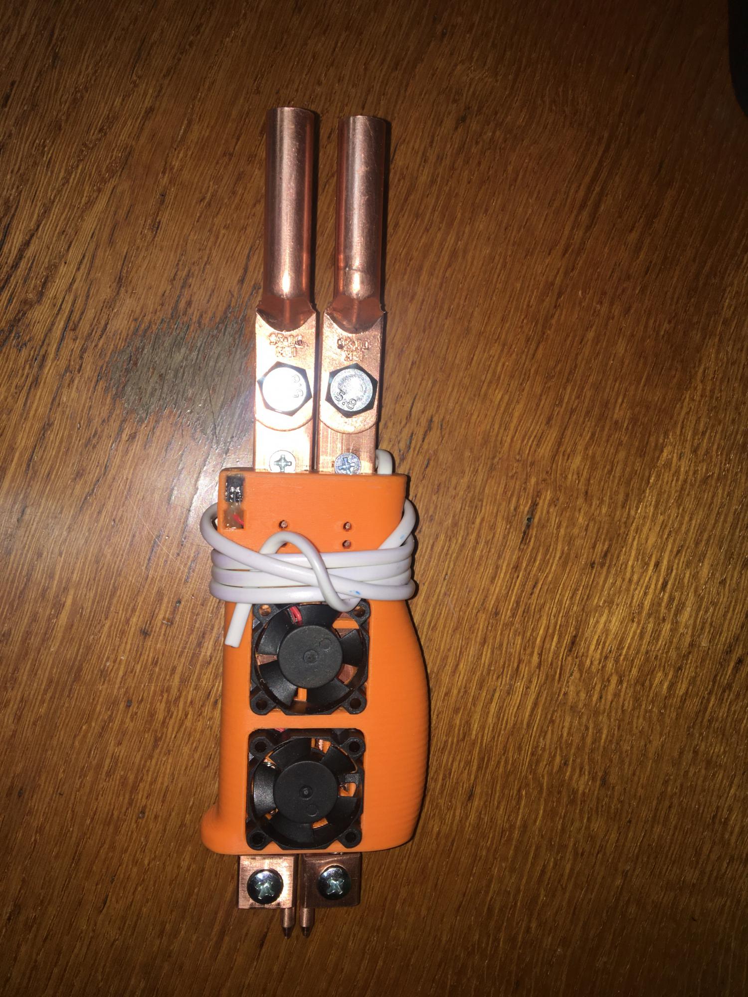

К слову о сварочной ручке, с ней тоже история была непростой. Сначала это были 2 электрода, которые надо было держать двумя руками, но к моменту первых испытаний уже появились эти ручки с микриком внутри. Я заказал с деревянной ручкой. Всё  с ней было нормально, но пока у меня дошел ход достраивать сварочник, дерево в ручке рассохлось так, что электроды просто перестали внутри двигаться. Пришлось ручку расколоть, отмоделировать и отпечатать на 3д-принтере. Печатал из абс, т.к. греется она достаточно ощутимо, хоть и не фатально. С проводами для ручки поступил просто: взял остатки вторичной обмотки из первой версии сварочника (те 95 квадратов), и распустил кабель надвое, оконцевал  наконечниками, затянул в термоусадку. Жестковаты, конечно, зато дешево и сердито. Силиконовые провода 35-50 квадратов стоят каких-то совсем неприличных денег. Саму ручку и все болтовые соединения собрал на пасте КВТ, чтобы проводимость была максимальной.

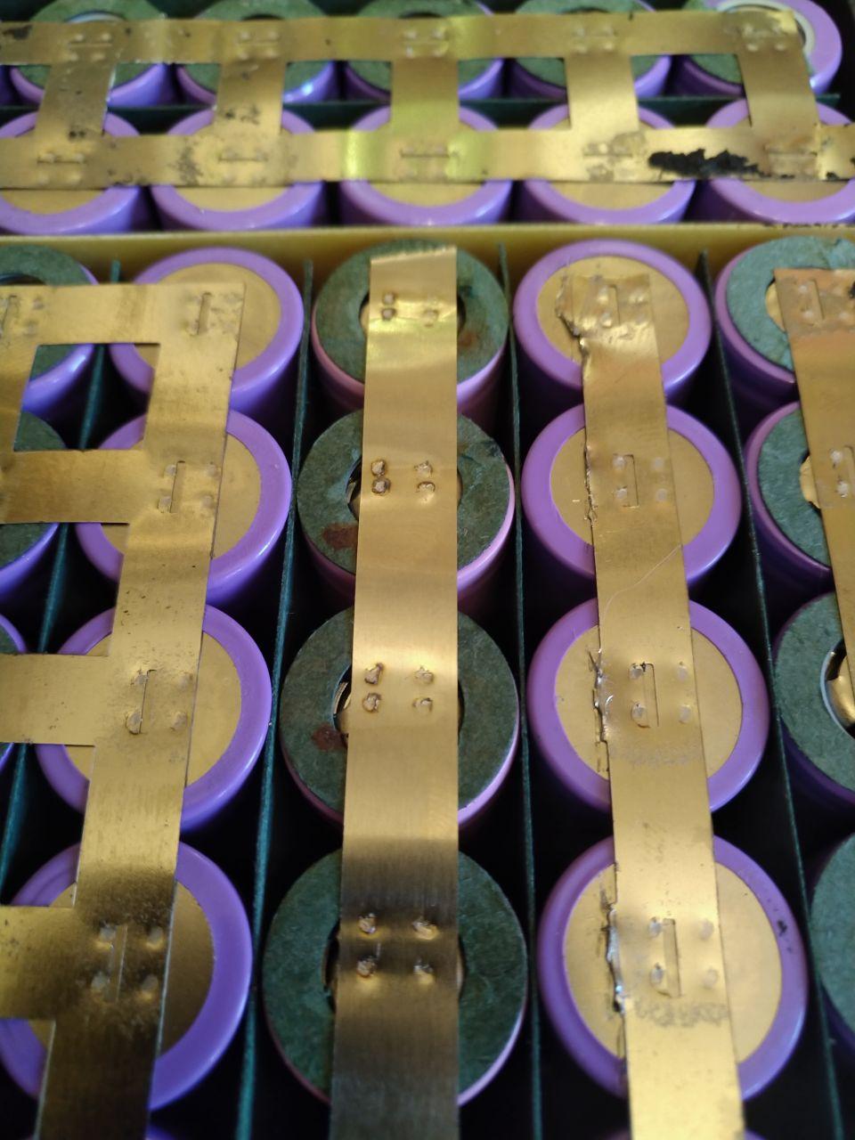

Итог всех этих мытарств достаточно простой: сварочник варит, 0,15 ленту пристреливает так, что если неправильно расположил ленту, её даже с мясом не оторвать, приходится срезать и сошлифовывать. Электроды надо почаще зачищать, тогда потемнений как на фото ниже не будет:
Пока что не было надобности варить 0,2-0,3мм, но, как мне кажется, никаких проблем с сваркой бОльшей толщины не будет.
acyd
[user]Ghozt[/user], тоже взял деревянную эту ручку, тоже заклинила и напечатал нормальную.
Прошлось еще прошивку подправить, т.к стоковая издавала долгую предпусковую мелодию.  Для ручки с герконом это плохо.
И время запоминания настроек до 2 секунд.
Хотел еще сделать разное время на импульсы, но пока не осилил менюшки.
