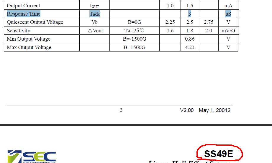

алабам
Цитата: schemer от 22 Окт. 2014 в 11:10
Решил попробовать замерить ток . Была собрана схема на датчике холла.
К сожалению измеряет только одиночный импульс. Видимо от двух импульсов подряд его клинит.
Выходное напряжение измерителя 10мВ на 1 ампер. Был "откалиброван" при помощи автомобильной лампочки 65 Ватт и китайского мультимитра, :kidding: благо батарея как раз 12 Вольт.
Результаты замеренные старинным осциллографом марки С1-94 таковы: Варилась жесть от консервной банки 0,2мм.
импульс 2,5ms -30-35 Ампер
импульс 5,0ms -40-45 Ампер
Правильно измерилось или нет не знаю. В любом случае других измерителей у меня нет.
При это просадка напряжения батареи была до 6 вольт Измерено С1-94.
Всё. Удачи.
Бытовой датчик Холла очень инерционное устройство , у него задержка около 3-5 мс.
Поэтому ваш импульс он просто не смог уловить.
schemer
#97
В даташите на SS49 время отклика 3uS(мкС). Поэтому импульс длительностью в 2,5 ms прекрасно виден.

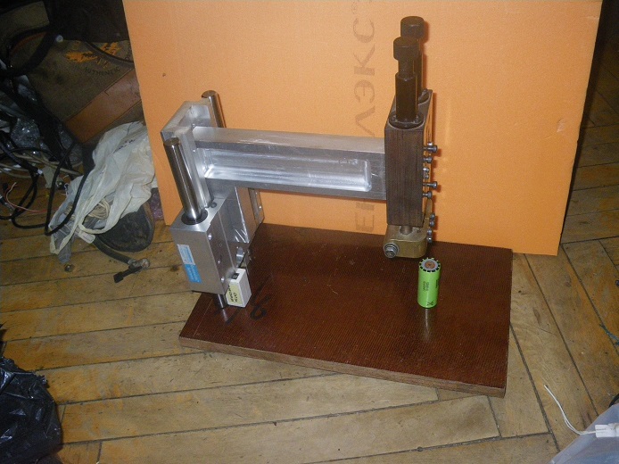

Кто-нибудь знает, где можно купить вот такие щупы?
zap
С уважением,
Андрей
Nathan
#101
Пытался искать вот по такому запросу на таобао "探针点焊" у меня находились только электроды. Как правильнее будет написать?
Или может кто-нибудь подскажет, где есть в Москве такие щупы для точечной сварки?
