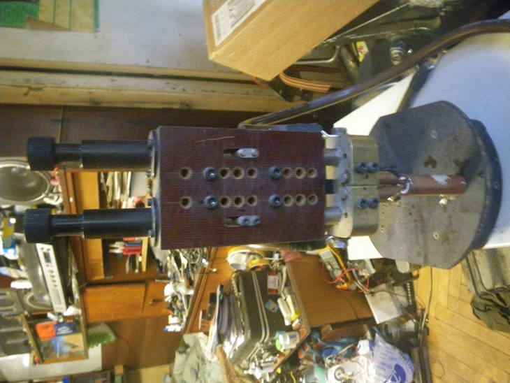

Наконец то появилось немного времени  и был найден недостающий элемент корпус минитауэр от компа .
Начало сборки .  Об его работе может рассказать Алексей из вело мастеров.

Ничего не понятно, опишите конструкцию хотя бы, видео какое-нибудь покажите :)
На двух фотках разные устройства или что? Начинка полностью отличается.

dimad63
nortelius

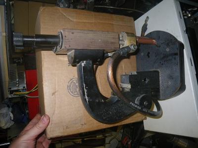

dimad63
03 лента варится где-то 10-13вольт а вот 05 и к метал гидриду  уже вольт под 18 надо
Электроды из очень хитрого сплава у нас такого нет они не прилипают. Бериллиевая бронза с добавлением еще 4 или 5 металлов в очень маленьких количествах.
Но и медные тоже нормально а главное дешевле раз в 100

DIVAS
Зажим сурооовый.... А электроды подпружинены или нет?
Мне думается, для наилучшего контакта у них должна быть независимая "подвеска".
