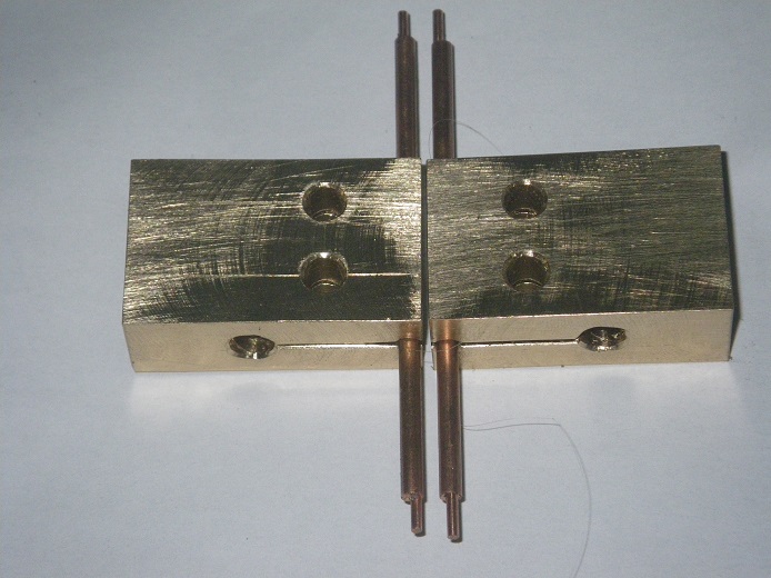

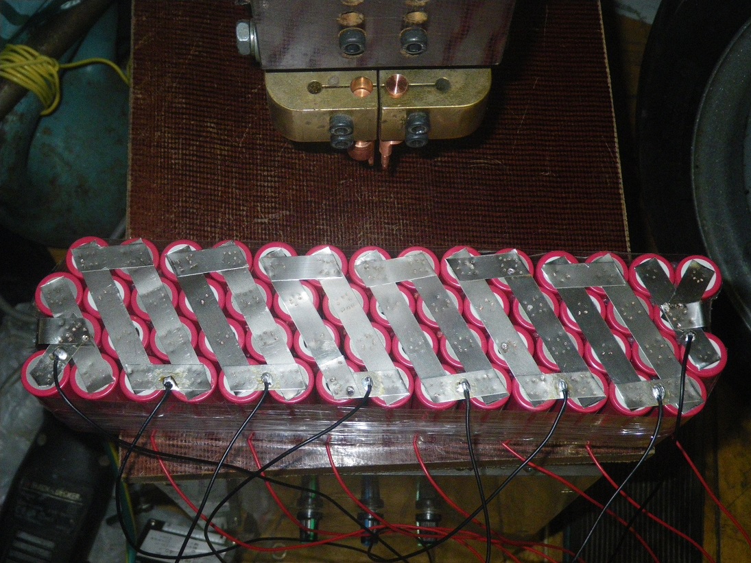

новый электрододержатель
электроды действительно из бериллиев бронзы  посмотрим как будет варить
Хорошие электроды , можно ссылку на почту где можно такие купить???
за ранее благодарен.

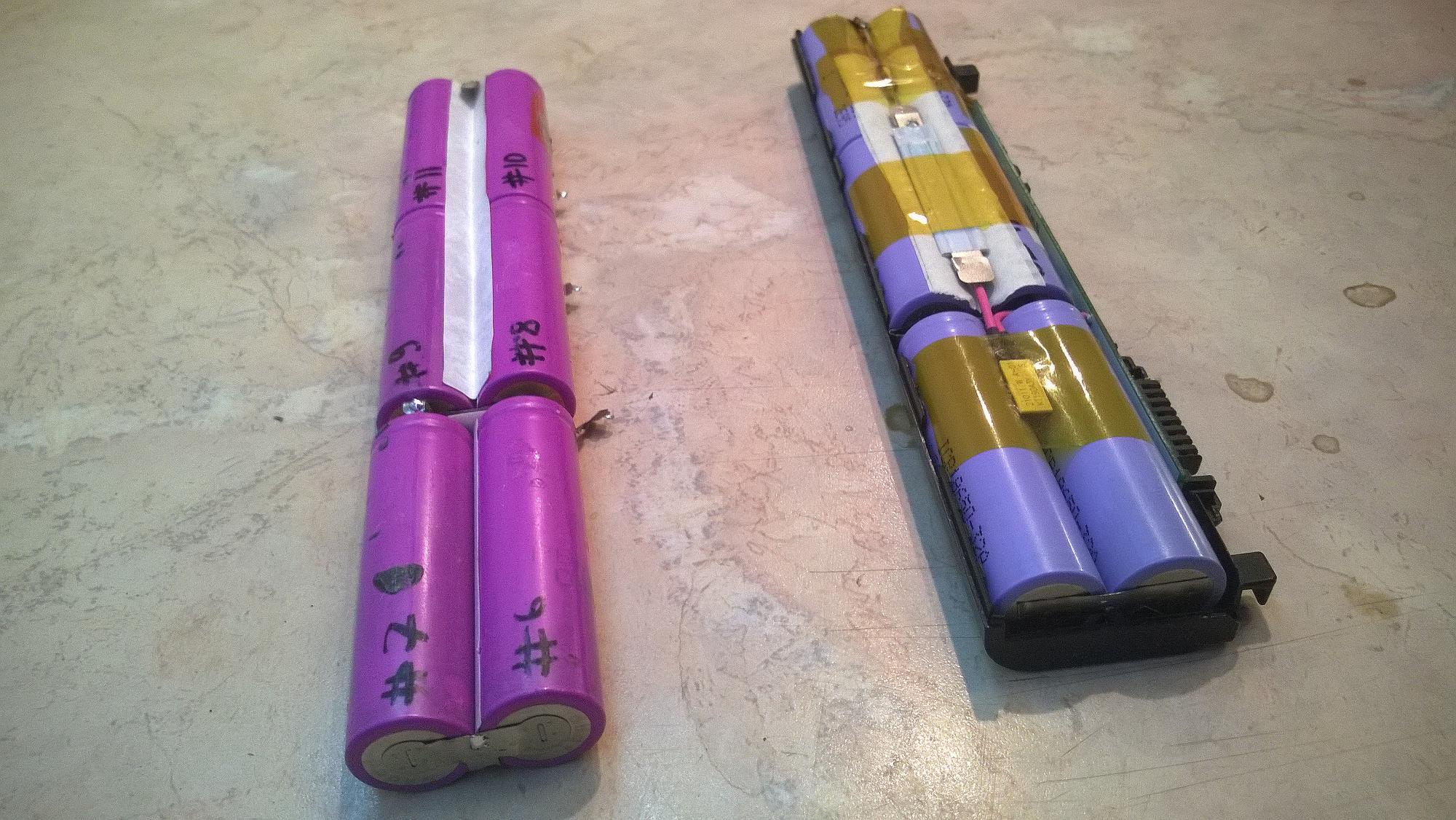

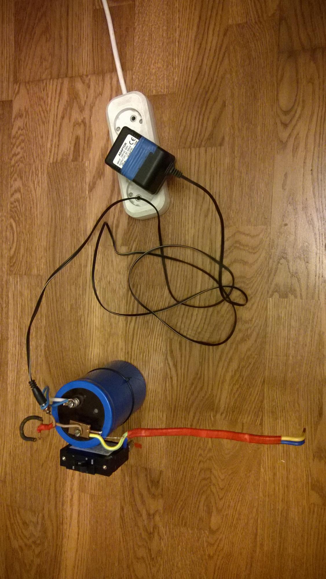

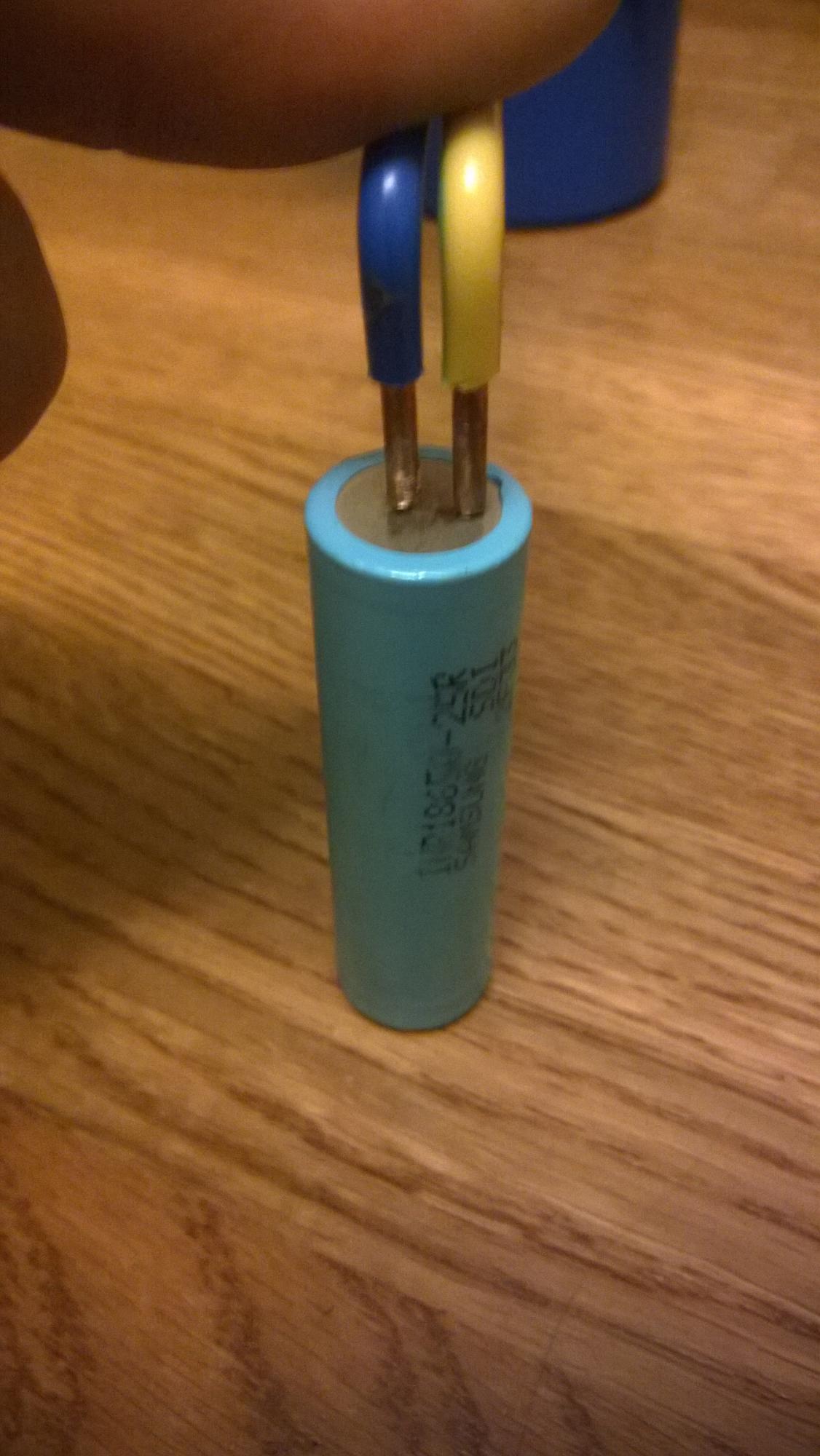

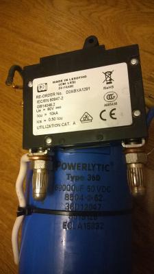

Покажу вам свой колхоз конденсаторной версии, что ли))) Кондер 50В 69мФ. Заряжается вольт так до 40 от простейшей трансформаторной бпшки от шурика, электроды из моножильного провода 6мм2 прижимаются к банке через ленту и все это дело разряжается специально обученным автоматом постоянного тока (все остальные коммутационные аппараты рано или поздно подгорали и залипали, этому хоть бы что, с транзисторами было лень заморачиваться). Варит 0.15 ленту прекрасно, больше не очень.  Возможно поднятие напряжения чуть выше для достижения эффекта. Просто как топор. На счету около сотни успешно проваренных элементов.
Для промышленных масштабов варки велосипедных батарей, конечно, не лучшая идея, но для всяких повербанков, ноутбучных акков и прочей мелочи вполне жизнеспособно. Из примеров работ, к сожалению, только одна фотка на которой все равно ничего не видно :-D
Вареные гнусмасы уже в корпусе, саньё сиреневое старое.

[user]tmiaer[/user], автоматы постоянного тока стоят как-то совсем уж не по божески. И, я не совсем понял, у вас кондер постоянно подключен к з/у?
[user]volk0001[/user], стоят, да, но когда халява, то можно. Питальник постоянно подключен. В нем НЧ-транс, плюс сверху добавочное сопротивление (нихромовая спиралька).

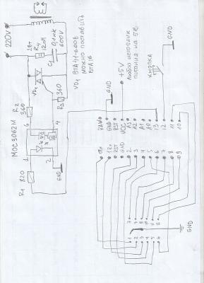

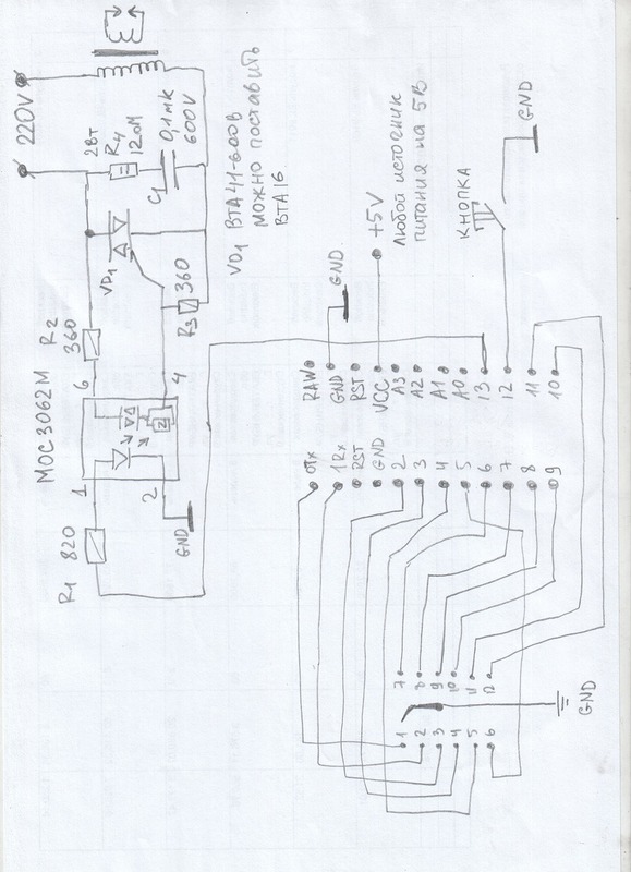

Есть желание собрать себе точечную сварку на конденсаторах с контролем времени импульса.
Главный вопрос, можно ли собрать ее на десятке кондюков 10000мкФ 16В. Они стоят примерно 600 рублей, что сопоставимо со стоимостью транса от микроволномки.
Мне понравилась вот такая реализация на ардуине с ютуба
принципиальная схема, которую может собрать на макетке даже такой нуб как я)
Правда я что-то не вкурил ввод 220В в эту схему
Можно ли использовать эту схему с конденсаторами, или же требуются переделки?
Так же буду рад схеме для чайника на том же 555 таймере, которую можно было бы собрать на макетке. (Обычный стабильный мультивибратор, естественно, не проблема, схема с переменным резистором тем более. Но тогда меня надобно ткнуть носом в резюк нужного номинала) Но все что находится между таймером и симмистором (или полевиками) для меня темный лес.
Это же схема для управления трансформатором.... Если вы не поняли это схема на контроллере( схема коряво нарисована или недорисована), его можно использовать в качестве таймера для сварки, с переделкой схемы конечно.

[user]Филя[/user], если вы не поняли, это схема на ардуине. скетч в описании к видео есть. прошить могу, написать новый -- вряд ли)
Филя
Описание не читал  :bn:
Можно тогда попробовать.... только после контроллера драйвер надо ставить, а дальше уже на затворы полевиков подавать...
А что там переключателем регулиется? Длительность импульса?
