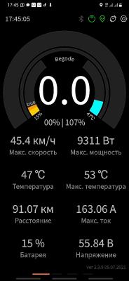

Вобщем, рассказываю. Во первых я забивал долго на налокотрики, больше я без полного комплекта защиты никуда не поеду. Произошло следующее. Ехал по рассказовской по обочине, было узкое место, надо было устроится в поток я поддал скорости, задрались педали это знак что было 35-37км/ч, я ещё поднажал и поехал по узком участку, там ямки повторяющиеся, в первую въехал начал тормозить, с момент второй случился "маятник", колесо запищало сперва, я выкинул его вперёд ногами что бы тормозить и тут понял что оно просто отключилось.  Полетел на дорогу, колесо отдельно я отдельно, короче относительно легко отделался. Колесо обклеено лапшой и ему вообще ничего, лапшу посдирало,  я его поставил оно как ни в чем не бывало работает и катается. Себе ободрал все локти. Резюме - заряд батареи здорово влияет на безопасную скорость, уровень заряда был 27-28%, скорость, судя по задранным педалям и логу с колеса около 45.
Колесо msuper v3 2000wh, жёсткий режим.
Из защиты велошлем, мотоколени, роликовые запястья (хорошие, двойная пластина). Защита отработала на 100%, были бы локти, вообще все обошлось бы

Да у него кастом, там все не так однозначно, что злой готвей скинул. Еще недавно Борян не решался на нем тестить 45, а уж на 28% остатка и подавно, т.к. при высоком заряде у него 10P, а на низком часть паралеллей могут отвалиться. Просто Борян вкатался и как истинный готовод, установил верхнюю границу допустимого опытным путем.

нет, третья БМС-ка переделана, разрядные ключи замкнуты, зарядные согласованы с остальными батареями. Короче вся схема штатная, все 10  паралелей есть всегда.
Борян
я предполагаю, что из-за низкого заряда АКБ и следовательно сниженной скорости, ехал близко к пределу, когда выбросил колесо ногами впередд для торможения разогнал его выше физического предела на долю секунды и оно потеряло горизонт, но вот почему оно его снова не "поймало" при попытке тормозить а тупо отключилось лично мне не понятно, неужели в алгоритмах не заложено что пока колесо находится в вертикальном положении то райдер все же еще не упал? Это понятно что если двигатель достиг максимальной скорости то крутить дальше его бессмысленно, но по идее это в случае горизонтального положения корпуса, а если колесо стоит вертикально... короче не понимаю

ну сам готвей не отключился. двигатель выключился. я его поднял потом - колесо работало. поймал горизонт и покатился как ни в чем не бывало
Цитата: Dael75 от 24 Июль 2021 в 23:05107% ПВМ это момент продава?
надо полагать что да.
