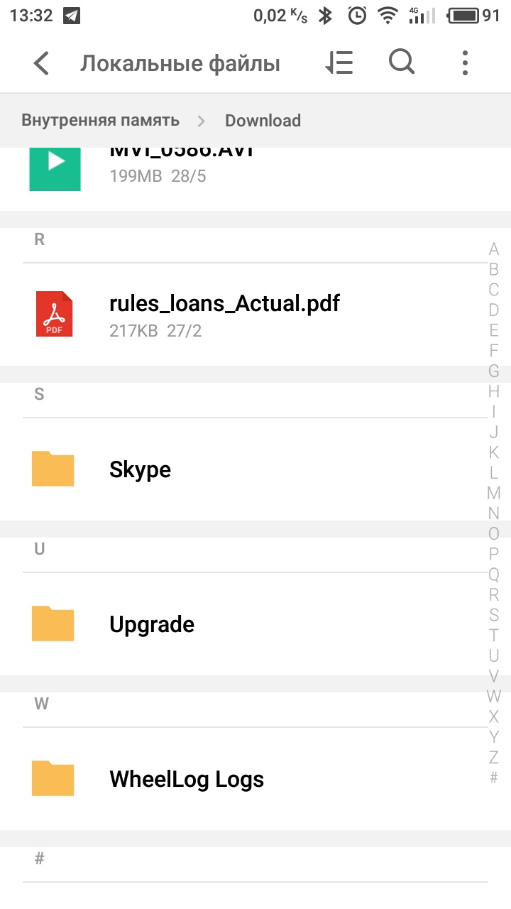

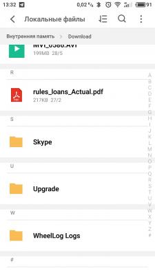

какой? и как это сделать?
В WheelLog лог был включен? Он пишет в CSV файл. У меня в телефоне они находятся в /Downloads/WheelLog Logs.
