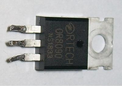

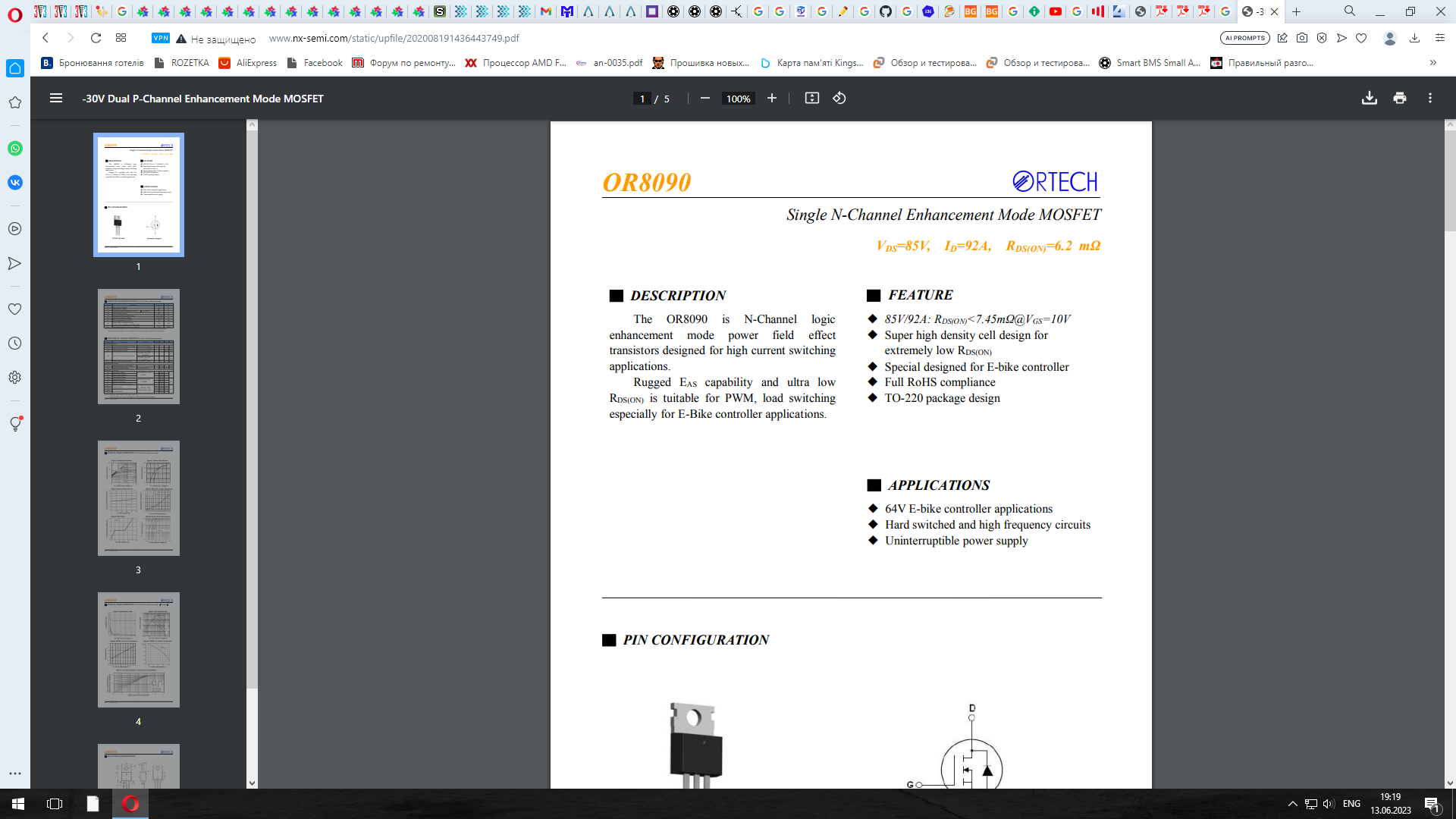

неизвестный транзистор от контроллера самоката 48v 16a , даташит найти не удалось
собрал немного данных по транзисторам в файл ТХТ , часть данных из этой темы , возможны ошибки :ah: , не знаю почему файл потерялся перезалил , ещё нашёл https://www.dianziaihaozhe.com/transistor/?s=1&t=n-fet&u=100&i=120 подбор по напряжению и току
