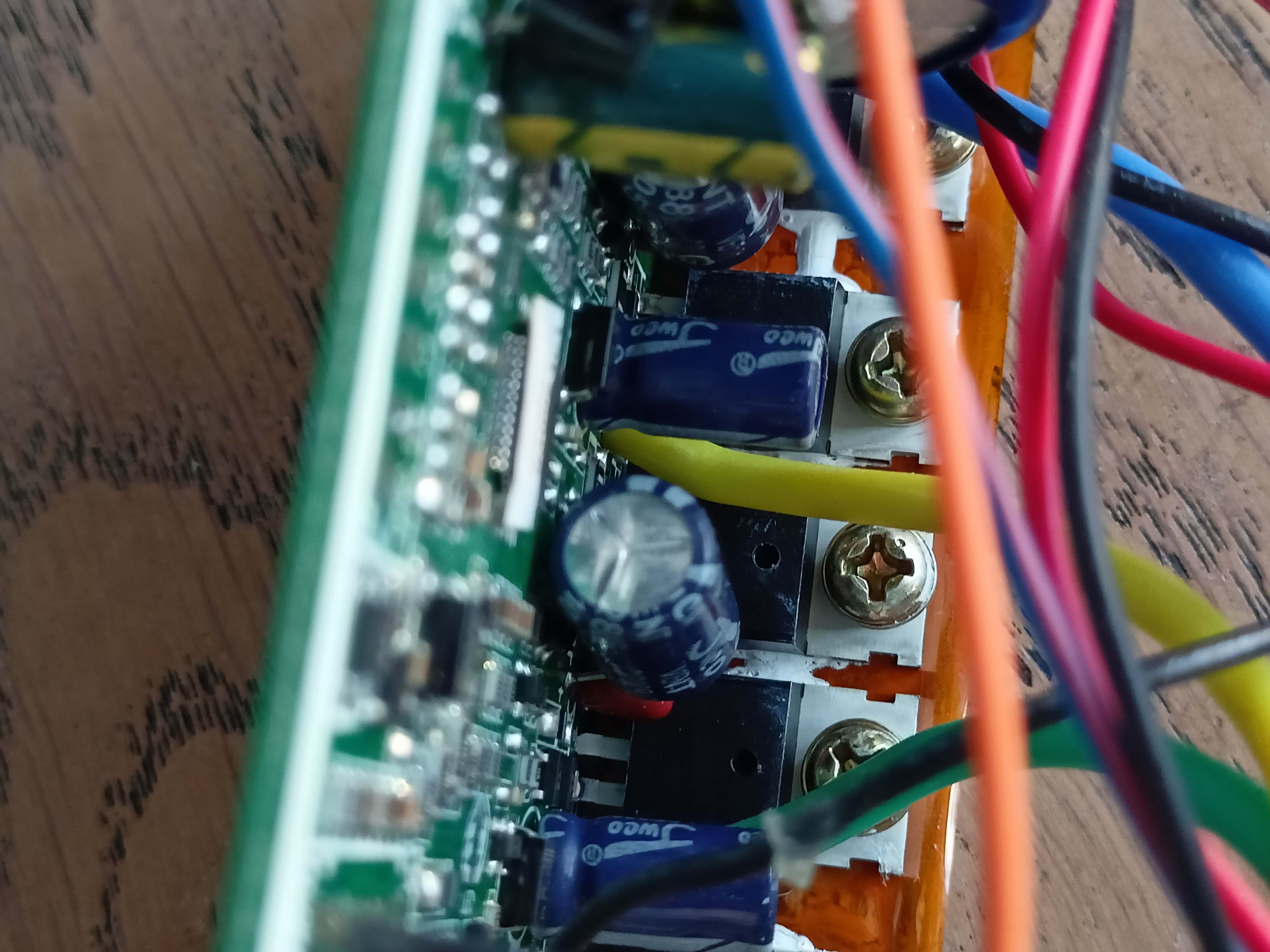

Парни, подскажите плз.  Контроллер самоката куго м4 про, 48В 21А.  "пыхнул" один полевик. На транзюках никаких опознавательных знаков.
Какие  подойдут с запасом?

Цитата: kalter72 от 16 Авг. 2022 в 07:34На транзюках никаких опознавательных знаков.
Ни разу не встречал без маркировок фетов, нонсенс какой то, может контролер не родной?80
          По маркировкам много разных было, по основным характеристикам 70-85В, 80-120А, т.у. 4,6-8,0 мО.  Как прямая замена, 4110, подходит и работает на всех подобных по мощности до 30А без доработок, при классической обвязке.

Цитата: sergo842 от 16 Авг. 2022 в 22:20Ни разу не встречал без маркировок фетов, нонсенс какой то, может контролер не родной?80
Самовар был куплен в куго-раша, 4 года назад.   Половина коммутации всех источников и потребляйтеров - на холодных скрутках горячими пассатижами.
