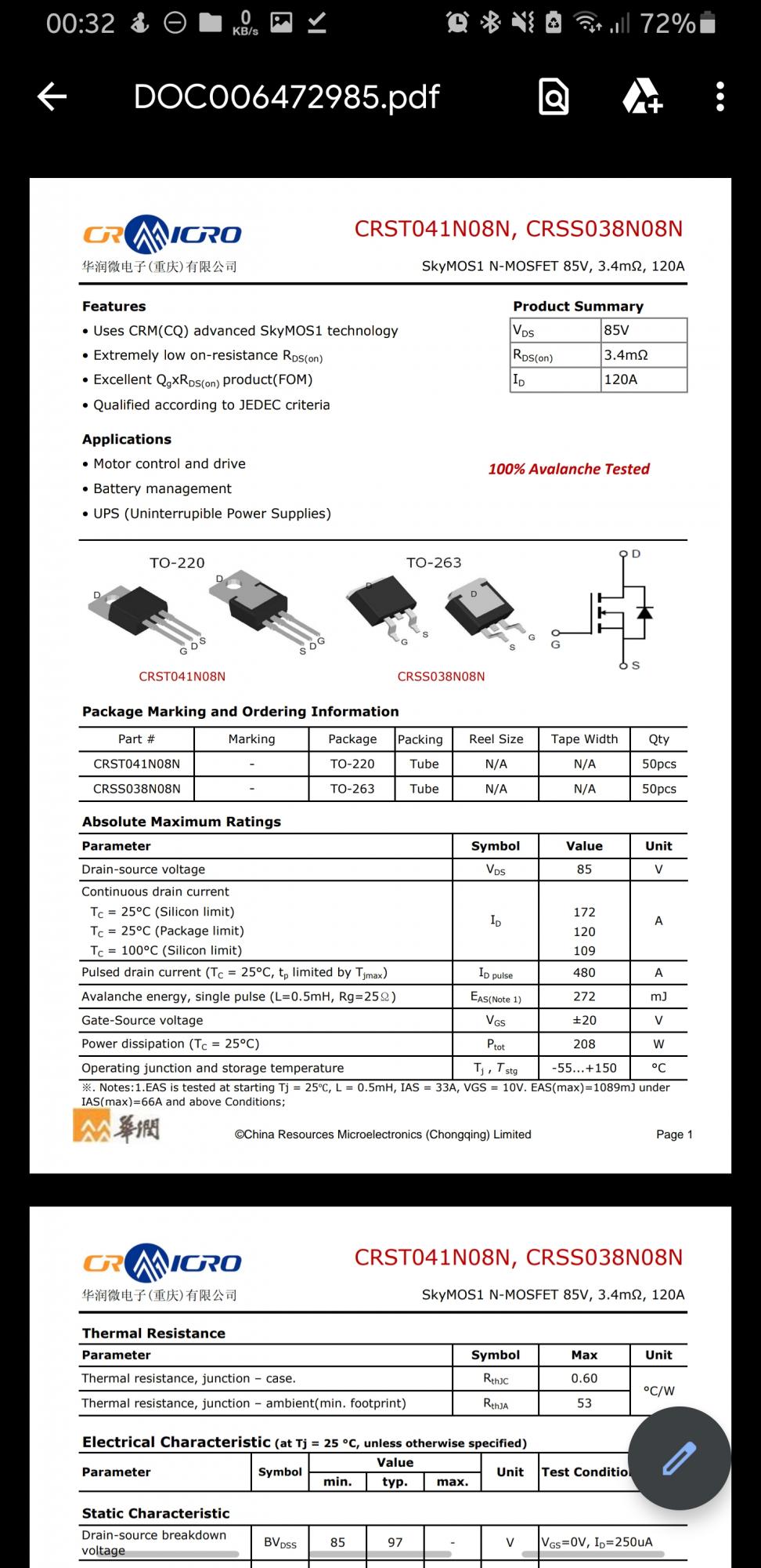

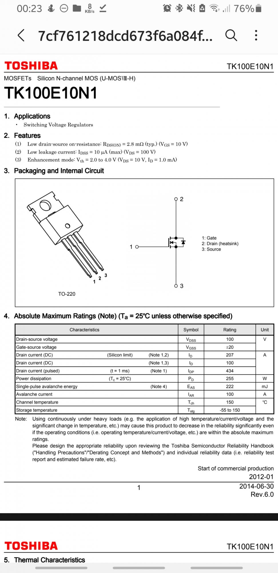

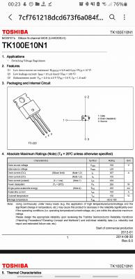

Здравствуйте, есть 2 синусных контроллера 50A. В главном (на задний привод ) по моей вине сгорели несколько транзисторов CRST041N08N,
объвязку восстановил,на пробу ставил транзисторы с платы гироскутера,работает нормально.,прикупил транзисторы на замену 12шт TK100E10N1 .
И собственно в чем вопрос, установить эти транзисторы в замен сгоревшим,либо новые поставить не падений контроллер,а с переднего родные на задний?

TK по характеристикам вроде получше. Я бы не дергался с заменой "родных" на "чужих", а просто заменил бы только погорельцов.
