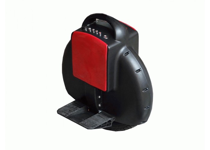

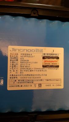

Коллеги, помогите определить тип батареи.
колесо Noname (фирмы Volta), купил год назад. Теперь при полном заряде при включении показывается только 3 палочки, пробег стал не более одного километра, подозреваю, что батарею надо менять. Вот такие вопросы появились
1) Чем можно заменить?
2) По какому слову искать на алиэкспрессе?
3) Как обычно батареи располагаются в отсеках, только с одной стороны колеса батареи, или могут по обе стороны быть? (я, к сожалению, не посмотрел с другой стороны колеса, есть ли там батарея, так что вопрос сводится к тому, каков шанс найти там батарею (не могу просто так открыть, так как придётся опять переклеивать силиконовые накладки, а винты под ними)
Заявленные характеристи моноколеса:
Технические характеристики
- Максимальная скорость:  16 км/час
- Расстояние пробега при помощи аккумуляторов (от одной зарядки): примерно 15 км
- максимальный подъём: 13 – 15 градусов (в зависимости от  веса водителя)
- Максимальная полезная нагрузка: 120 кг
- Размеры: 445 х 392 х 163 мм
- Вес электроскутера: 9,8 кг
- Диаметр колёса: 14``
- Управление скоростью – с помощью изменения положения тела
- Торможение двигателем
- Мотор колесо: 36 v 200 w, на постоянных неодимовых магнитах
- Аккумуляторная батарея: тяговая, литий ионная 60v 2.2Ah (132 Вт*ч)
- Время зарядки аккумуляторов: 2-8 час. (в зависимости от степени разряда)
- Номинальное количество циклов заряд-разряд: 1500

[user]AlexEngineer[/user], это скорее в тему нонеймов надо было.
Штатная батарея туда влезает одна с одной стороны, можете купить такую:
http://www.aliexpress.com/store/product/60V-SAMSUNG-Dynamic-Lithium-ion-Battery-Pack-18650-2200mAh-for-Electric-unicycles-E-scooters-E-bikes/1039674_32317816219.html
у этого продавца уже покупал [user]beev[/user], внутри должен быть Samsung 22p, всяко будет лучше, чем тот хлам, который у Вас сейчас.

AlexEngineer, когда будете подыскивать батарею, обратите внимание на глубину отсека. В мой нонейм, например, можно установить батарею только 16s1p (т.е. 16 элементов в один слой), 16s2p по толщине не влезет.
AlexEngineer
А в чём отличие 16s1p от 16s2p? Я гуглил, но по картинкам 16s2p выглядят похоже на 16s1p. Я правильно понимаю, что в 16s2p батареек 18650 32 штуки, и включены они последовательно-параллельно (две параллельно) а упакованы в два ряда (то есть если этот параллелепипед измерять батарейками, то в 16s1p будет 8 х 2 х 1 , а в 16s2p будет 8 х 2 х 2). Верно?
Ездю на моноколесе Volta SR-3 и Ninebot One E+
Sergius.Media
#1007
[user]AK[/user], судя по фотографии колеса и батареи в отсеке, в отсек больше 16s1p не поместится. Надо сильно постараться, чтобы в такой корпус поставить 16s2p и тем более 16s3p. Хотя и эти два варианта возможны.
Добавлено 01 Май 2016 в 13:20:52
[user]AlexEngineer[/user], верно, 16s2p - в два слоя по 16 шт, как написали выше.
s - sequence connection
p - parallel connection
