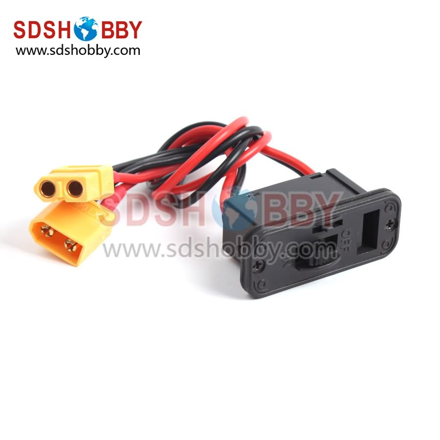

Цитата: Drift3r от 28 Март 2016 в 14:38
Любителям отключения батарей:
Ссылка
...сойдет.
Цитата: LEE4ER от 28 Март 2016 в 16:51
Цитата: Ripido от 28 Март 2016 в 14:52
[user]Drift3r[/user], провода не тонковаты?
провода можно и заменить, а вот на сколько рассчитан сам выключатель - вопрос...
Хорошая вещь! :wow: Тока дорогущая. :ah: А использовать без проблем имеет смысл для коммутации одной из батарей. И вот пачиму: получаем разъединение батарей, а в процессе ездни надёжностью питания занимаица батарея без выключателя - это может быть слабое звено продублировано и разгружено по току. Кароче,  :ку:!
Ну и раздельный заряд оставляю. Не мешает. Хотя и в эту цепь можно выключатель примастырить - места хватит да и выглядеть управление будет брутальнее. :-D
