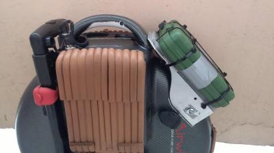

Коллеги, добрый день
Делюсь своим скромным опытом по использованию  внешней батареи на X8
Саму батарею заказывал в лифорсе (167 Втч), крепление колхозил самостоятельно
Подключение к стандартному зарядному коннектору колеса (обе батки заряжены).
Предварительные результаты -  после 11,5 км горят 3 индикатора из 4, т.е. примерно 50-60% общей емкости израсходовано. Рассчитываю на пробег не менее 20 км на разовой зарядке, по факту отпишусь, если интересно.
Интересно.  Отпишитесь. А какой пробег был на штатной?

[user]Луноход-1[/user] интересно, что за коробка для батареи использована?

Как раз 11 км и был (12 - максимум, если без горок)

Коробку тоже лифорс подогнал вместе с батареей, вроде из-под аккумуляторов для страйкбола.
Уплотнил внутри 10-мм листовой резиной
