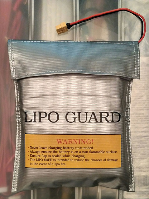

Начал собирать повербанк для колесика(и не только) на базе небольшого ящичка разнообразных ноутбучных 18650 разной степени живости.
Поскольку разброс остаточной емкости и внутренних сопротивлений довольно большой набирать напряжение последовательными ячейками нет никакого смысла...
Исходя из количества живых банок был выбран формфактор 4s22p с результирующей емкостью ~35Ач, сейчас данная сборка проходит испытание разрядом 10А, по результатам те что окажутся слабее подровняю парочкой теслабанок.
Итого ожидается энергозапас ~500Wh нагружен током 10А(~0.3C) через повышающий DCDC будет заряжать колесо.
Прокачал слегка вот такую дисишку чтоб не грелась от 10А входного тока, размером как полпачки сигарет.
