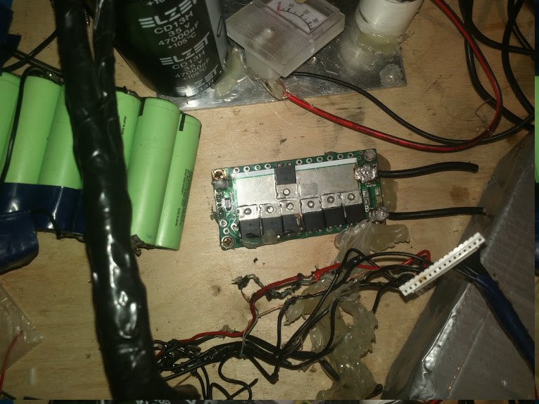

[user]Zloy_[/user], если ячейки просто разбалансировались, то проще зарядить каждый по отдельности до 4.2В и пользоваться. А если действительно помер какой-то, то его надо менять. Но этот Samsung 26F лучше не ставить, выйдет шило на мыло. Судя по напряжению -0.8В, одна ячейка не работает.

[user]Zloy_[/user], через кнопку силовой ток не течёт, она его и не выдрежит. А зарядный разъём рассчитан на 5А (по заявлению китайцев).
Zloy_
Разъём разве не выдержит? (а если провода подпоять другие?)
**функция кнопки - отключить внутренний аккумулятор и  всё)
Sergius.Media
[user]Zloy_[/user], функция кнопки - открыть или закрыть силовой электронный ключ. Вот через ключ как раз ток с напряжением от батареи попадает в контроллер. Через кнопку силовой ток не протекает. Она рассчитана на ток не выше 1-3А, а контроллер кушает до 20А или больше.
От тока выше 5А кстати будут перегреваться очень быстро аккумуляторы Samsung 26F.
Разъём оплавиться может с любыми подпаянными проводами, т.к. речь о допустимом токе, протекающем через разъём, а не через подпаянные провода. Вот через эти штырьки и отверстия в которые штырьки вставляются, имеют ограничение по току. Хотя если собрать внешнюю батарею на элементах Samsung 26F, то возможно разъём они не смогут расплавить.

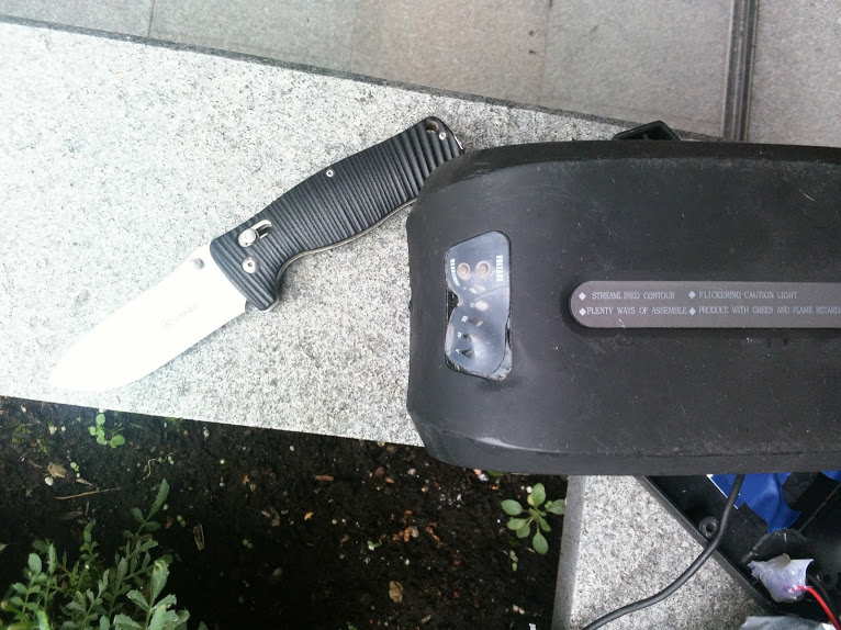

volk0001
Кстати, о внешнем питании. С моей внешней батареей еще осенью произошла вот такая хрень:
Что интересно, она тихо-мирно лежала себе в рюкзаке и в этот день вообще не использовалась, я ее просто выложить забыл. Фактически, она у меня подключалась в параллель с основной батареей, естественно, без разницы в напруге. Сейчас я дербанил эту батарею на банки, и обнаружил что в балансировочном шлейфе сгорело два проводка, 13 и 12, но при этом ближе к батарее изоляция целая, ячейки тоже не пострадали. Плюсовой балансировочный шлейф поврежден только в одном месте и, очевидно, что это вторичное повреждение.
Что это было до сих пор не понимаю.
