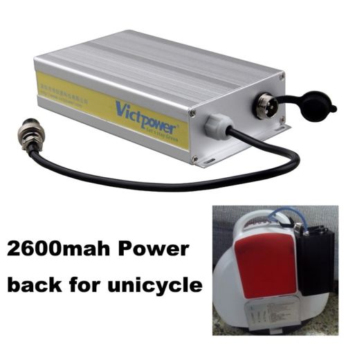

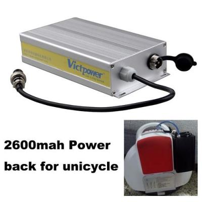

  Для хозяев моноколес может пригодится от  ,,сендле,,-(подобие аллиэкспресса и т.д.) по цене 10к правда в наличии всего 4 штуки -торопитесь
PORTABLE POWER BANK EXTERNAL BACKUP BATTERY FOR ELECTRIC SELF BALANCING UNICYCLE
Санек84
Что такое 2.6 Ач, проще крон изолентой примотать вокруг и бить не жалко, было бы 26 и то так себе
LiFePo4 это вам не свинец.
СТЛ
 ну как вариант в 1,5-2 раза увевеличить дистанцию
Так то на алибабе эти батареи
67.2V 2.2ah 156wh  $79
67.2V 2.9ah 174wh  $99
Gotway Tesla
СТЛ
#149
 Вообще алибаба  оптовик какой-то -цены приблизительные и все почти оптом от 100 и более,
где ссылку дайте на эту батарею по 77-99,по курсу если считать на  то и выходит
Dmitrys
#150
http://kingswing.en.alibaba.com/product/60027583443-0/67_2V_battery_pack_for_self_balance_electric_unicycle.html вот раз, от одной штуки. Я с сотового, найду еще, выложу.
Вот цитата из их письма-"if you purchase one sample,we will give a low price​
67.2V 2.2ah 156wh ​ $79
67.2V 2.9ah 174wh ​ $99"
доставка стоить будет долларов 30-40..вот и выйдет 100-110$, ну да по сегодняшнему курсу 7000-8000 руб.
Я вот подумал. Может лучше самому батарейку собрать? БМСка под это дело специальная есть. http://ru.aliexpress.com/item/16S-unicycle-lithium-ion-battery-BMS-60V-li-ion-battery-protection-circuit-board-for-solowheel-battery/32256690244.html
Остаётся 16 штук LG D1 прикупить и спаять.
