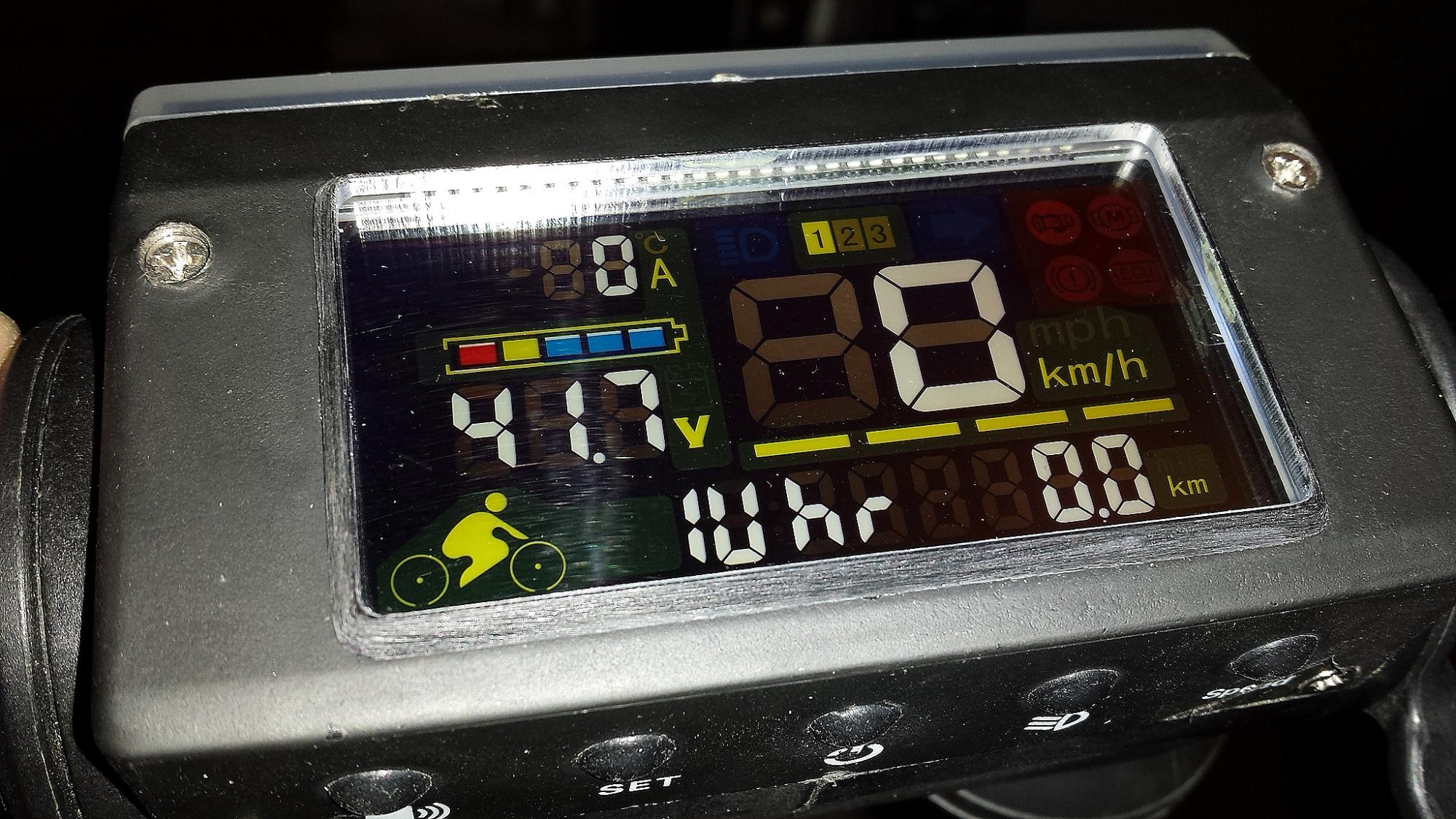

Всем привет,подскажите пожалуйста что можно сделать если врут показания температуры на дисплее?может можно как то настроить?
Увы, это не лечится, как и показания спидометра и одометра. Завышает сволочь и ощутимо.
С 21.05.2018 E-Twow Booster plus S
С 12.06.2019 обладаю Электросамокатом iBalance Athlet
12.11.2019 приобрёл E-Twow Booster GT
forummailandlogin
[user]Юрий999[/user], любой измерительный прибор имеет погрешность измерения. Вопрос лишь в том, на сколько это важно для конкретного пользователя.
Я вообще не смотрю какая там температура, она ни как не влияет на процесс передвижения.
zelia83
А вот тут Вы не правы- температура за бортом очень влияет на передвижение самоката- как дальность так и резвость. Может Вы просто не сравнивали как он едет в 0 и в +32?
Goped gtr-46 jetpro tunned pipe, E-twow s2 eco, booster-пока stock.
forummailandlogin
[user]zelia83[/user], я купил самокат не что бы сравнивать, а что бы ездить. И вообще разговор не об этом.
Slider
Да выпускалась партия booster plus не откалиброванными датчиками температуры. Мне тоже не повезло и у меня врет на +5 где-то. Но поскольку это ни ничто не влияет я забил...
inetchik
#12299
Уфф, фигасе, +-1°С - эт терпимо, а вот если +5, дык это очень не очень. Вот теперь я понимаю, почему реплика КС3 такая недоразумная,  :pardon:.
