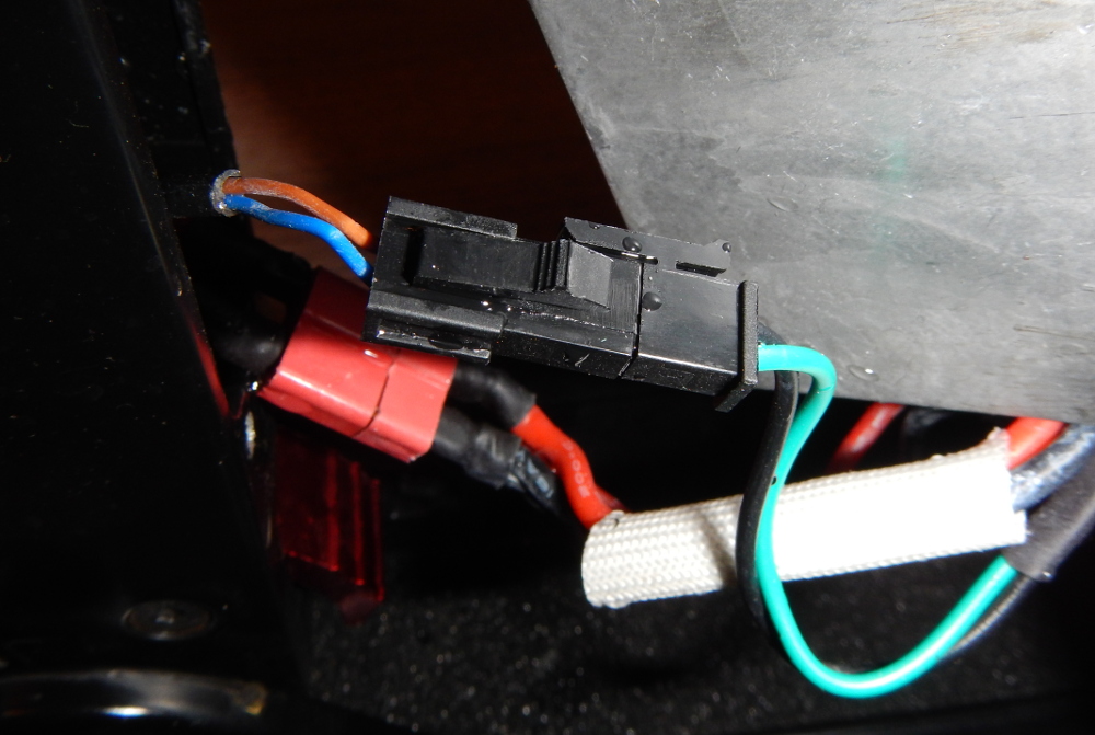

Цитата: Maikolmaikol от 19 Апр. 2019 в 11:26
Задействуйте форумчани!
Мой E-TWOW S2 бустер спустя 1600 км сломался :-(
При включение самоката включается тормоз. Все остальное работает исправно.
Если не сложно может кто подсказать что мне может помочь?
Ездил в сервис, сказали менять мотор колесо и контролер. Такое ощущение что меня тупо разводят :-)
Скорей всего сломался геркон в заднем крыле, или перетерся и замкнул провод к нему.
Решение:  открутить четыре винта крышки контроллера (крестовая отвертка), разомкнуть маленький двухконтактный разъем.
Фото разъема:
Обсуждение на 28 странице темы.
Также возможно что неисправен датчик холла на плате дисплея, либо открутившиеся винты под платой чего натворили, но это менее вероятно.
