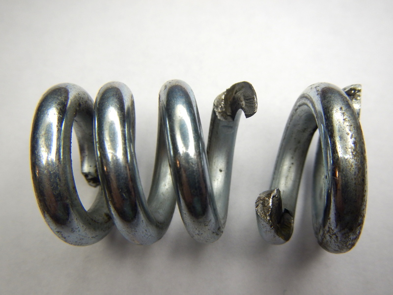

tpc
Весной было:
А теперь стало:
Купил таких блестящих две, поставил вторую. Посмотрим на сколько хватит.
inetchik
#12091
Афигеть, треснул железяк.

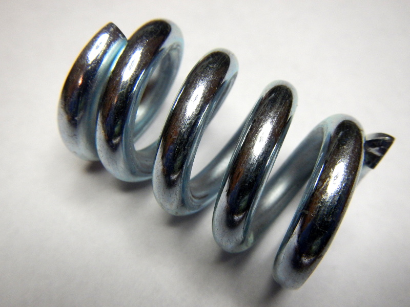

Дам намек, троллейбус, коротковата, но с проволоки ф=5.99мм, на перенем плане на фоне куговских:
Не пробовал в деле, нужды нет,  :pardon:.
