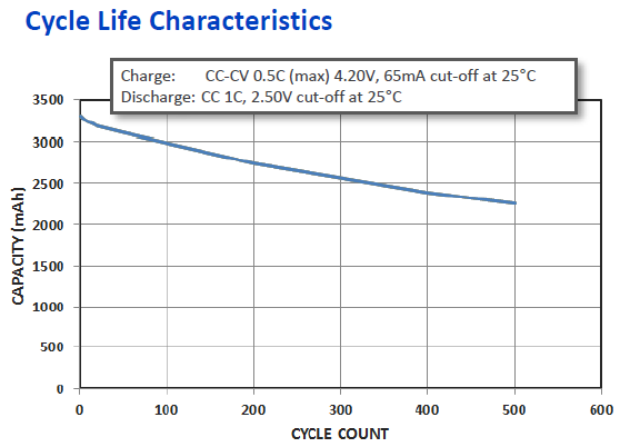

- РЫТЬ форум на предмет отчета тех кто уже отьездил 3 сезона.
Например
меня были 2 батки(каждая по 3 сезона) первая из lg d1 вторая из sums 30в(теже вышеупомянутые 26ые)
Так вот через 3 сезона (ну мААААкисмум 150 циклов) на работу я не ездил, в основном велопоходы ОБЕ батки потеряли от 30 до 40% емкости. т.е. из 3ач превратились в 1,8ач -
Вам нужна такая батарея? -думаю нет
А теперь посмотрите что пишут про липоли, вот например
https://electrotransport.ru/index.php?topic=45690.msg1075616#msg1075616
и это пишет ИЛС- глобальный модератор(не прото какойто левый чувак)
А вот пишет xztost но уже про PF ки https://electrotransport.ru/index.php?topic=45690.18#topmsg"
Сколько процентов емкости потеряли за 3года ваши pf?
~12%"
-там же сообщение от kossMann
PF реально медленнее всех других деградируют ,я гоняю 4 элемента 4 года 1,25/3АА, теперь емкость 2670 это всего 8% пройдено 750 циклов полных,а вот НЕ4 разочаровали на 400 циклах при тех же токах емкость 1100мАч не знаю может такой элемент попался неудачный для себя решил собрать на PF
Вот данные про МН1 https://electrotransport.ru/index.php?topic=8660.1854#topmsgandiXT@По цикличности могу сказать точно только с мая прошлого года, когда установил цикл-аналист - сейчас где-то потрачено 950Ач. Это около 70 полных циклов разряд-заряд. До этого был год, думаю около 100 полных циклов было тоже (катал больше чем за эти 1,5 года). Падение емкости конечно же есть (к сожалению) но пока что не более 10%. @ - ЭТО МИНУТОЧКУ за 3 года!!! ))
P/S? Если Вы ждете что гдето есть уже готовая табличка с инф о всех имеющихся на рынке ионках на предмет того -"сколько в них останентся через 3 года" - то увы к сожалению ЕЕ НЕТ :-(
я бы сам почитал с удовольствием
matr
Цитата: Владислав-Подольск от 22 Янв. 2018 в 14:58
[user]matr[/user],
Так  это может быть при одном и том же производителе  по разному -  смотря сколько паралелей .Если батарея собрана так что работает на 80%  потребляемой мощности то да - будет  как вы описали . А если  50%  соответственно  емкость  больше и уже будет по другому .
То что вы описали это относительно а не факт . Тоисть  еще раз повторюсь  смотря  как батарея собрана
Да хрен бы!!
У меня обе батареи были из 3А ников 14S10р а на финике прошито было 22А батарейный ток на максимальной скорости - от 30А это уже 70%
А с учетом того что я ездил НЕ всегда на мах -там и был средний потребляемый ток ну 60% от мах.
это просто говеная химия.
может быть существует некий режим для 30В \D1\26ых и др подобных ионок оптимальный режим в котором они не потеряют 30% через 3 сезона - но какой именно он -я не знаю.
Мне дык кажется что они потеряют 30% даже если будут ваще тупо на складе 3 года лежать!
[user]matr[/user], d1,30b - 4.35в. Сразу нахер, такая химия долго не живёт даже при даташитной эксплуатации. Разве что заряжать до 4.2 и ниже и то не факт.
26f - слаботочки с сопротивлением под сотню миллиом на банку. У таких 1С разумный кратковременный предел, длительно 0.3-0.5С не больше. Туда же.
Банки с предельной ёмкостью (3400-3500) туда же.
Надо искать банки средней ёмкости, около 3Ач, с сопротивлением не больше 50мОм и верхним напряжением 4.2.
PF, в общем-то, подходят под это определение.

Нормально сохраняют емкость кобальтовые банки. Во всех элементах химия примерно одинаковая (за редким исключением). Те, которые токовые, добавляют больше марганца, и электроды делают  - толще. Оттого и емкость падает, в формате 18650.
А дрищавые (и емкие) банки вполне могут жить долго. Надо вольтметр ставить с термодатчиком, за просадкой смотреть, за темп.
Как следствие, на педаль давить сильно, на газ - слабо.
Вот тогда выбор 3500мАч вполне оправдан, ....для многочасового дальняка.  B-)
