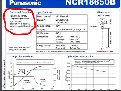

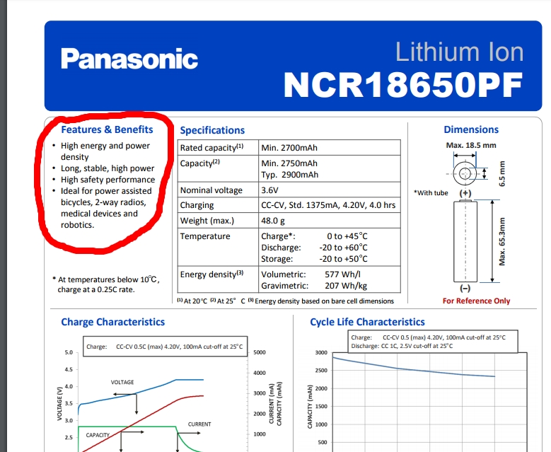

Так же могу добавить от себя, есть немаловажный факт-литиевые батареи производятся из, как ни странно, разного лития. Один добывается в виде "твердого камня" - это высококачественный литий требующий бурения породы. Другой же добывается из соленого раствора лития методом выпаривания, так называемые соляные озера-это низкокачественный литий. Какие производители используют тот или иной литий? Это загадка скорее всего. Но ответ вы можете просто посмотрев на цену ячейки.
И Есть так же отдельные супер предпримчивые китайские мануфактуры которые скупают литий вообще изначально шедший на призводство стекла, керамики, смазки и прочей фигни. Отсюда и получаем говнобатарейки с алишки которые бахают у вас в кармане. (но это не точно)
Еще один момент. Разделяя на классы батареи- производитель руководствуется только своими правилами градации. То что у одного А класс, у другого по нормам будет такой себе Б класс. Это как ГОСТ и ТУ.
Далее. Есть такое понятие как "refurbished". Это так называемые преработанные банки, перепакованные, перепроверенные и тд. Я не могу вам сказать какие именно модели банок делают из рефабриша, но они есть. И на них ТАК ЖЕ МОГУТ НАЛЕПИТЬ С грэйд, D грэйд, E грэйд. Особо предприимчивые не запарятся и шлепнут А грэйд.
Ну и далее. Ячейки так же разделяются по сфере применения. Не только по токоотдаче, емкости, сопротивлению и пожаробезопасности. Тут можно выделить несколько таких:
1. Переферия-приборы с низким потребелением тока.
2. Инструмент - с повышеными требованиями к токоотдаче и времени отдачи того самого тока,т.е с низким сопротивлеием.
3. Транспорт-та самая категория которая нам и нужна. В этих банках будут сочетаться все преимущества современных технологий .Низкое сопротивление, высокая токоотдача, пожароустойчивость, емкость, циклы, чистота сырья, качество присадок и прочее прочее прочее...
И вот этот вот пункт  он для нас и критичен. Нам нужно искать батарейки не А грэйда, не высокой емкости, не с токоотдачей высокой, а именно ПРЕДНАЗНАЧЕННЫЕ ДЛЯ ЭЛЕКТРОТРАНСПОРТА.
А как их найти спросите вы? А очень просто-ищите спецификации завода производителя. Должна быть написана сфера применения.
И последний скриншот всем известных PF. "Для использования в медицинском оборудовании", наверное все догадываются чего стоит подобное заявление для компании Панасоник? Ну про ебайки в рекомендациях я вообще молчу.
Ну и при всем при этом, найти данную информацию от производителя-кроме панасов, крайне сложно.

На мой взгляд,  грамотный форумчанин не будет читать рекомендации Панасоника, а будет считать токи своего конфига.
Толку, что PF рекомендуют для медоборудования. Тут, на форуме главная беда у дрищкофигов, можно ли обойтись вариантом в 3p,  т.к. 4p уже не лезет.  :-) Т.е. даже PF будет греться, как утюг.
