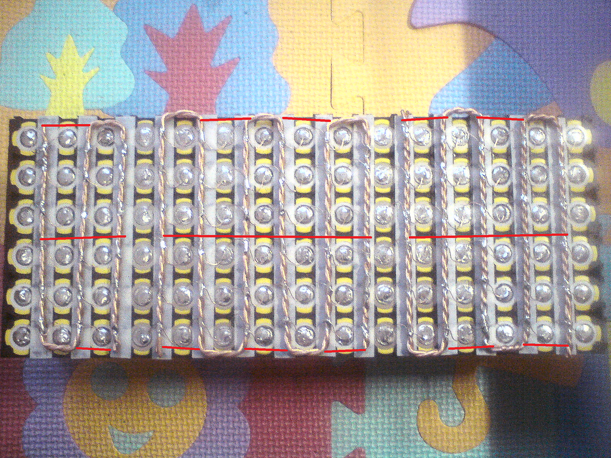

Нашел  провода  силикон - 24awg - пойдет ?  Усики  в качестве  предохранителей от КЗ и других  возможных проблем  уместны или к LiFePo4 - Этот элемент  не обязателен ?
24awg, такими комплектуют только наушники наверно.      На такие батареи нужно чтото типа 10awg .
Усы на цилиндрах всегда очень и очень полезно.   Все пожары случались только на свареных никелем батареях из-за каскадного "доминошного" разогрева.

[user]Владислав-Подольск[/user],  без обид... Но как бы вам с таким подходом пожар не устроить...
Решение проблем "по мере поступления" тупиковый путь. 24 awg это 2 ампера максимум. Неужели у вас будет такой ток?
По поводу соединения банок, у вас же разборные секции, пересоберите их так что бы не было 2 аккума в параллель(если это конечно позволяет), будет собирать гораздо проще, правильнее, и удобнее.
[user]Владислав-Подольск[/user], обычно с запасом берут провода. 10-12-14 авг должно быть норм, для трактора.
Странно, что вы токов не знаете. Мощность контроллера какая?
БМС плохо переделываются на пониженное.
Берите то, которое нужно. Зачем вам лишний гимор?

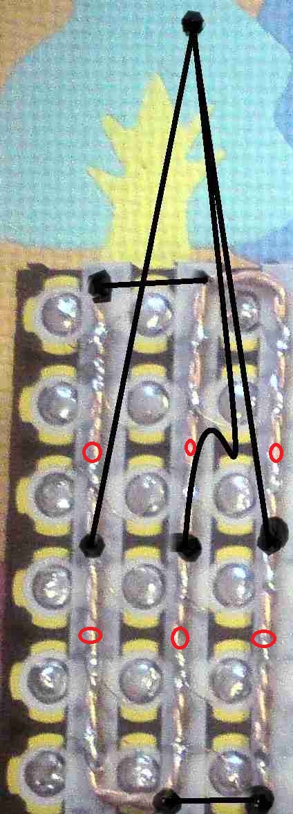

Дак вы разницу с приведенными батареями не видите чтоль? У них нет шины вдоль которой идет ток, там, грубо говоря, матрица квадратная с равнодлинными соединениями перетоков. И возмущения по поводу того что вам не говорили как вам делать тоже несколько странны. В инете полно фотографий собранных батарей! Но такого варианта как у вас я не встречал...
Shadow59
все выпаивать не надо! пусть будет не так красиво, зато нагревать лишний раз не будете! Добавьте сверху такие провода.
... блин!!! картинки не подгружаются...
Shadow59
Shadow59
Красные это не усики! ЭТО СИЛОВЫЕ ПРОВОДА ТАКОГО ЖЕ СЕЧЕНИЯ как ваш текущий провод. Снимать с них же, так как вам указывали равнодлинными отрезками

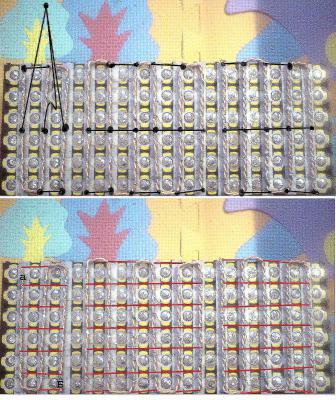

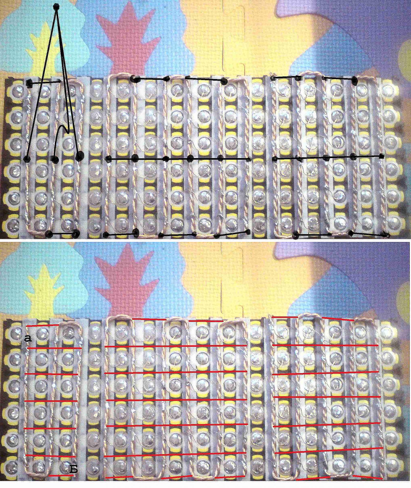

     Если у вас токи небольшие, например не более 9.9 ампер  (0.5С) то можно всё оставить как есть, но у трактора двигатели с низким напряжением и в пике могут  потреблять ампер 30-50.
     Проще сделать по первому варианту, как на рисунке, чёрными линиями такой же сдвоенный толстый провод (а нагрузочные отводы будут уже из гибкого, но обязательно одинаковой длинны, до общей точки находящейся в 10-12-15 см., именно поэтому на рисунке они изображены изогнутыми).
    Более идеально будет допаять сдвоенный толстый витой как на варианте 2: желательно выводы в нагрузку тоже сделать одинаковой длинны (будут изогнутые),  к сожалению и тут отрезки сдвоенного, олово и малая площадь  контакта пайки будут несколько повышенного сопротивления.
P.S. Чтобы научиться понимать свои ошибки, попробуйте мысленно проследить протекание тока от точки "Б" к точке "А" при условии что именно к точке "А" припаян провод идущий на нагрузку (идущий на контроллер трактора). И такой разнобой у вас на всех сериях, а его для длительной жизни аккумулятора быть недолжно в принципе.

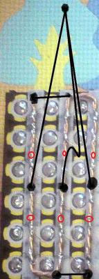

Я бы сделал так. Те провода что помечены красным я бы вырезал. Тех что нет и нарисованы красным - добавил. Токосбор помечен фиолетовым.http://prntscr.com/hj9q8n
Моя батарея, кстати, так и сделана. 13с2п. Которая вскоре будет 13с3п
И товарищ кронд говорит не верно, точки сбора должны быть прямо из концов красных\черных(у него), а не из середины сборки!

именно первый вариант предпочтительней, но геометрия батареи изменится она станет более вытянутой, если это некритично так и делайте.
тоненькие проводочки надеюсь откусывать не будете - лишь отпаять от общей шины и от соседнего элемента, они пригодятся для соединения с противоположным знаком соседнего элемента.

да более верным было бы отводить от 6 точек.

Всмысле переставлю как на рисунке? вы ходите в 1 ряд все ступени поставить? Не ... мозг! Делайте как я говрю... еще раз - товарищ кронд говорит не верно, если он сам прикинет как идет соединение с ОБОИХ!! сторон то поймет что снимать надо не с середины ступени! Обрежте лишние что я указал, это в вашем случае делается за 1 минуту! Только усики пооткусывать и часть шины, все в легком доступе! Если сделаете как тут все будет хорошо. И токосбор именно из концов, а не из середины! Это можно легко понять посчитав суммарные длины пути тока от любого элемента ряда одной ступени до любого элемента того же ряда следующей ступени! один фиг не вставляются картинки...http://prntscr.com/hjon0g
