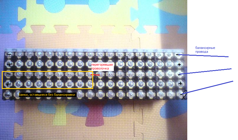

[user]Владислав-Подольск[/user], для запараллеливания нужна относительно толстая шина, к которой будут подпаиваться тонкими проводочками и плюсы нижестоящей секции и минусы вышестоящей. Вот наглядно всё как нужно, неужели трудно просто повторить? https://electrotransport.ru/index.php?topic=42819.msg1184906#msg1184906

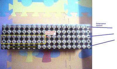

Причина следующая: балансирный провод у вас подключается с одной стороны, если эта тонкая запараллеливающая проволочка вдруг решит почему-то отгореть, часть банок останется без контроля бмской, а вы об этом даже не узнаете.
Про предохранитель я уже ответил в соседней теме.
[user]Владислав-Подольск[/user], тогда утолщите её еще одной-двумя такими же в параллель.

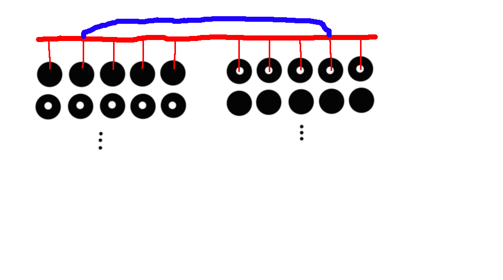

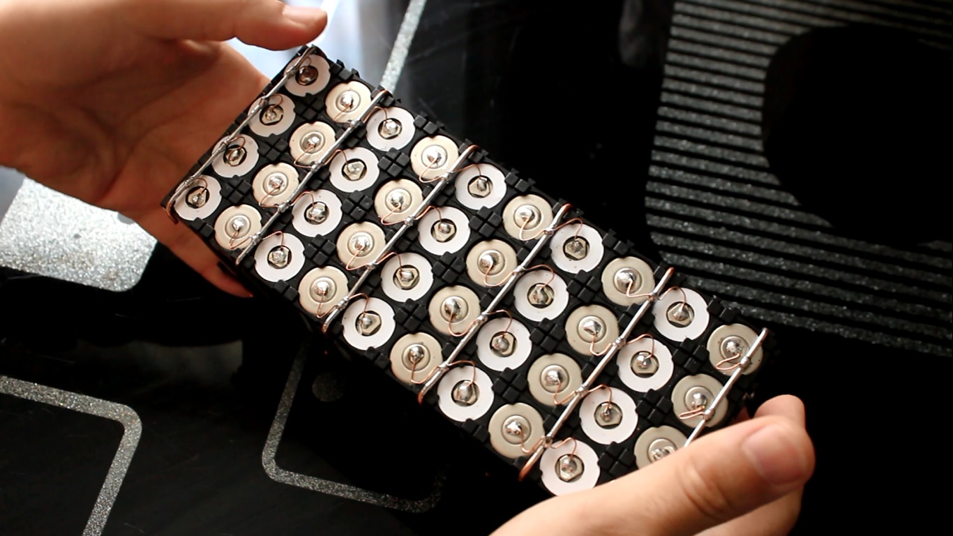

Вот тут вариант без ошибок. Сейчас собран такой же аккумулятор на 5 параллелей. Вопрос: при 20амперах достаточно одной токосьемной точки примерно посередине шины или переделать на 3токосьемных точки одна по центру и две по краям, соединить их вместе и уже туда подключить bms (как это сделали тут на фото: https://electrotransport.ru/index.php?msg=474080 )?

у меня на фото 4 параллели, у Вас их больше и неверно изначально соединения на шине, Вам верно говорили

Соединяю две 5s5p, верное соединение на схеме или что упустил? подумал что красная шина 2.5квадрата не полностью распределит ток и добавил еще параллельно синюю 2.5квадрата шину
[user]Shaman2[/user], в принципе, распределит, но так хуже не будет, да.
