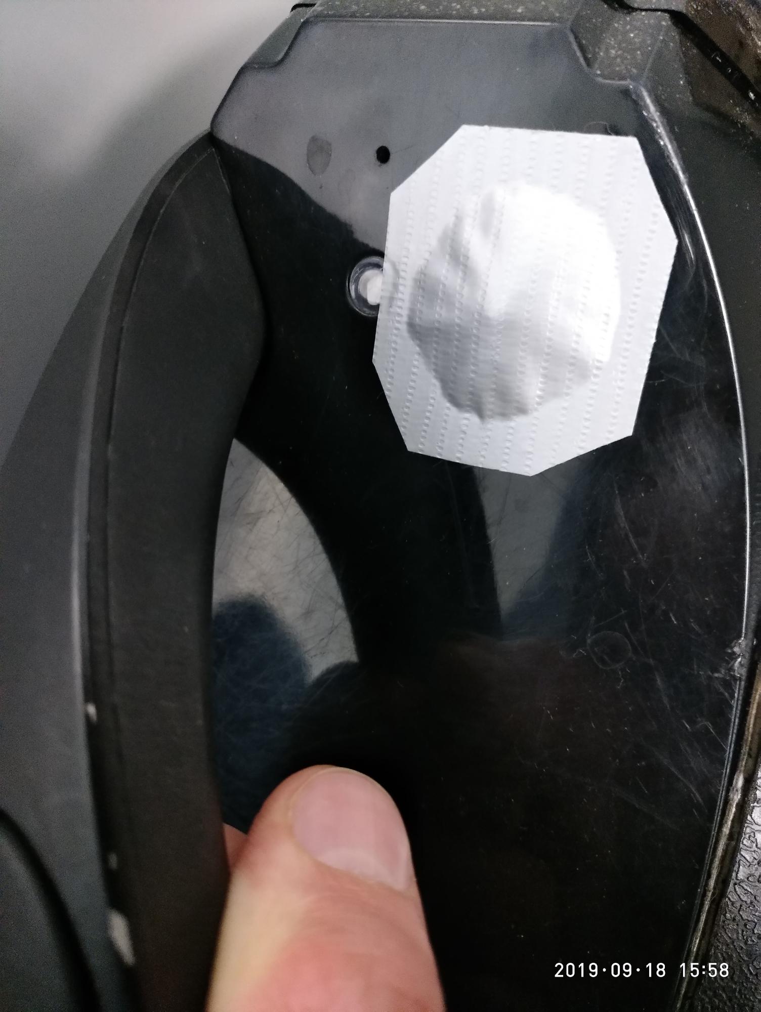

кто нибудь заморачивался с защитой кнопки включени от дождя? в частности на Kingsong 14D, она сверху, ничем не прикрыта, а влага туда явно попадает.
пока не заедало, но мало ли. думаю тупо скотч сверху наклеить, но это как то топорно
Romault
[user]oleoleole[/user], Думаю при всей топорности скотч ещё и не проживёт долго. Лучше наверное попробовать наклеить кругляш из броне-плёнки для автомобилей, она и мягкая и эластичная, тоже иногда задумываюсь о такой штуке. Должна походить какое-то время. А так главное не нажимать на неё, когда она мокрая, то по идее вода в неё и не затечёт.

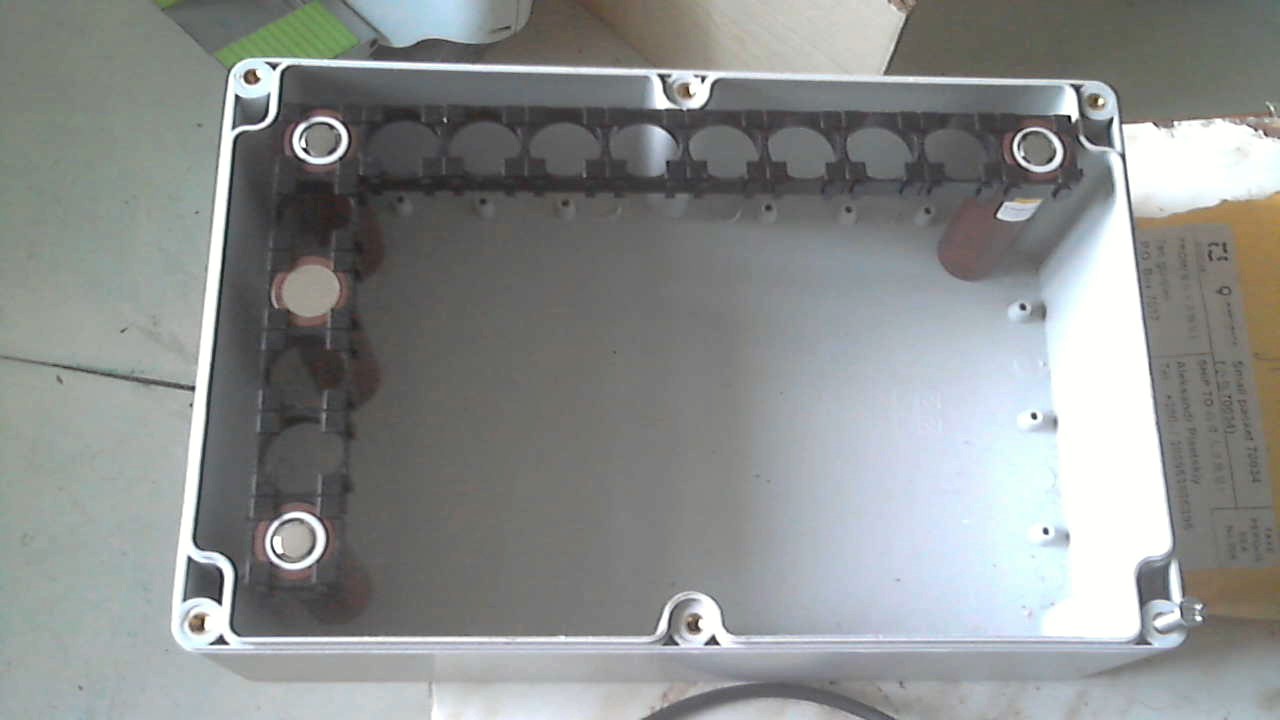

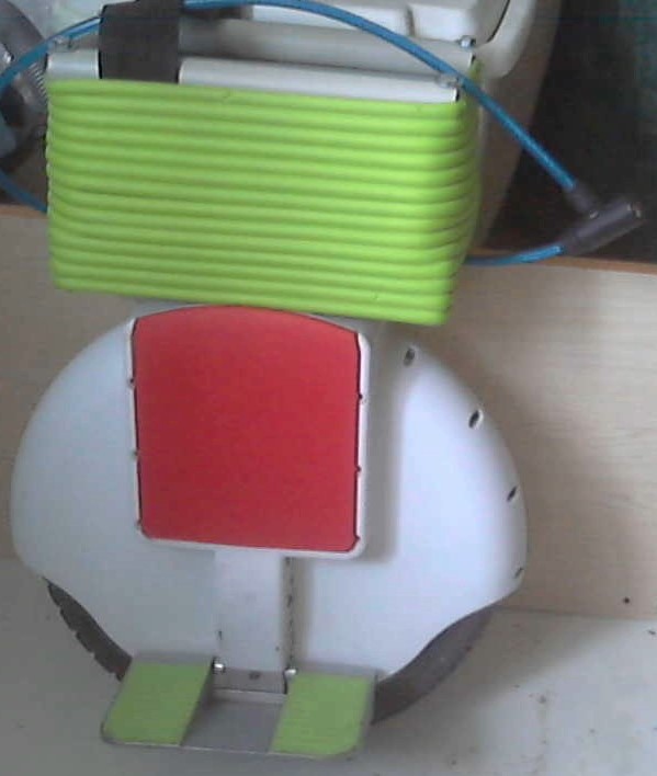

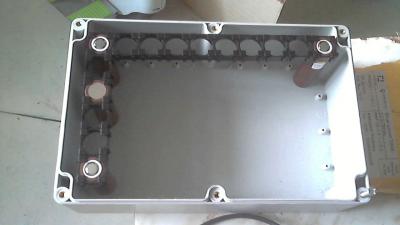

К своеме дешевому колесу за 193$ пределал крепление для коробки пластмассовой.
Стоит жестко, можно упираться ногой почти самой коленкой.
Под резинкой вот такая коробка с крышкой влазит 60 аккумуляторов и BMC. Напряжение пока не увеличивал, но мотор стал реально мощнее. Теперь заезжаю на бордюрные пандусы и подъемы где раньше даже не пытался.

Цитата: Romault от 13 Сен. 2019 в 15:33Думаю при всей топорности скотч ещё и не проживёт долго. Лучше наверное попробовать наклеить кругляш из броне-плёнки для автомобилей, она и мягкая и эластичная, тоже иногда задумываюсь о такой штуке. Должна походить какое-то время. А так главное не нажимать на неё, когда она мокрая, то по идее вода в неё и не затечёт.
ну бронепленку ещё искать/покупать надо. в итоге армированный скотч наклеил. вышло вполне норм. на кусок скотча со стороны клея кругляш величиной с кнопку, а потом этот кусок немного больше кнопки обрезал и налепил. теперь и кнопка не липнет, нажимается норм, и вода не попадет. а сколько прослужит посмотрим, если что, ещё вырежу.
Dael75
Цитата: oleoleole от 18 Сен. 2019 в 16:04потом этот кусок немного больше кнопки обрезал и налепил. теперь и кнопка не липнет, нажимается норм, и вода не попадет. а сколько прослужит посмотрим, если что, ещё вырежу.
я бы рекомендовал такую штуку перед дождем лепить и снимать после, если это использовать постоянно влажность может под кнопкой не выветриваться и получится за что боролись на то и напоролись - есть опасность окисления контактов со временем.

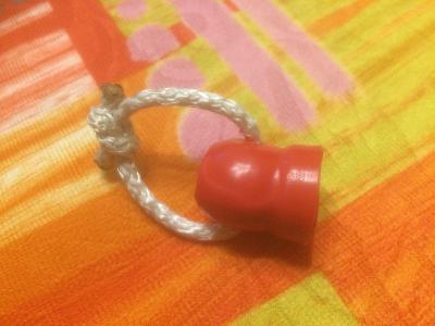

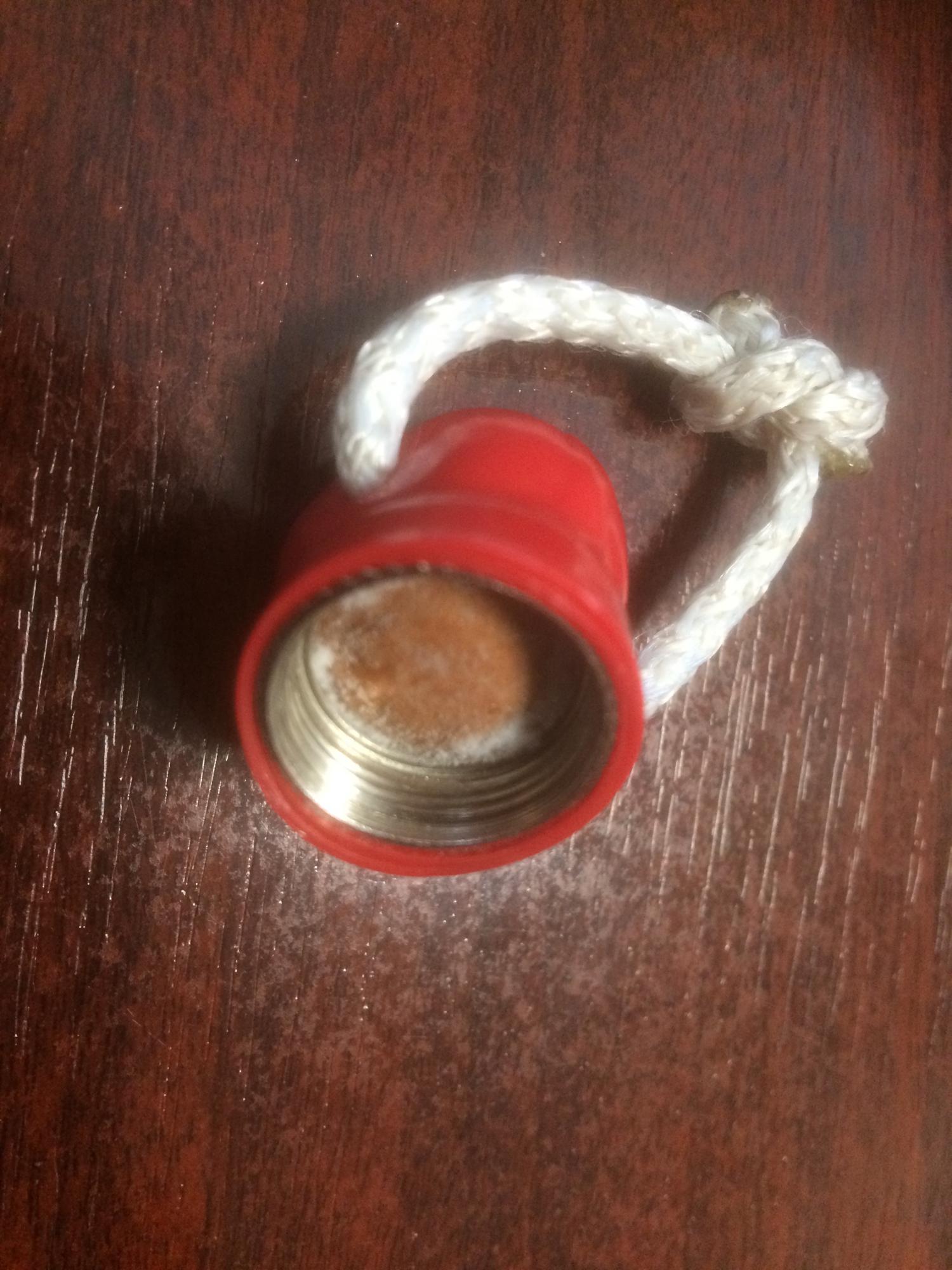

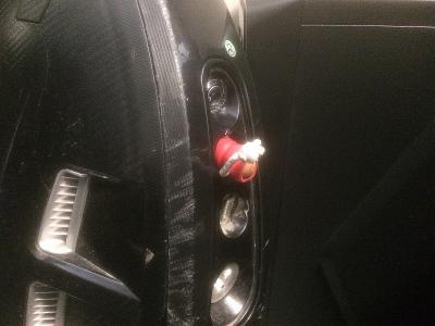

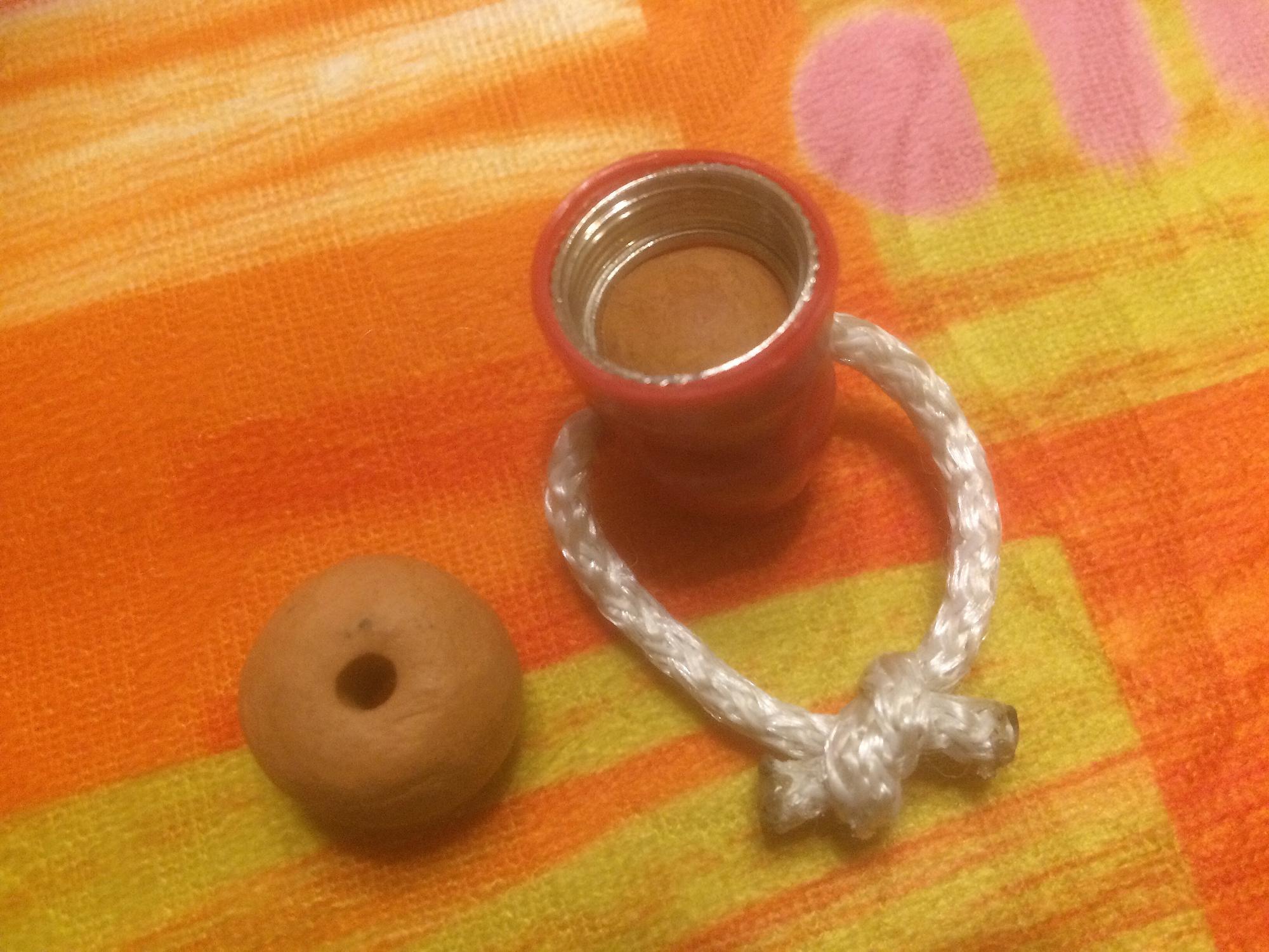

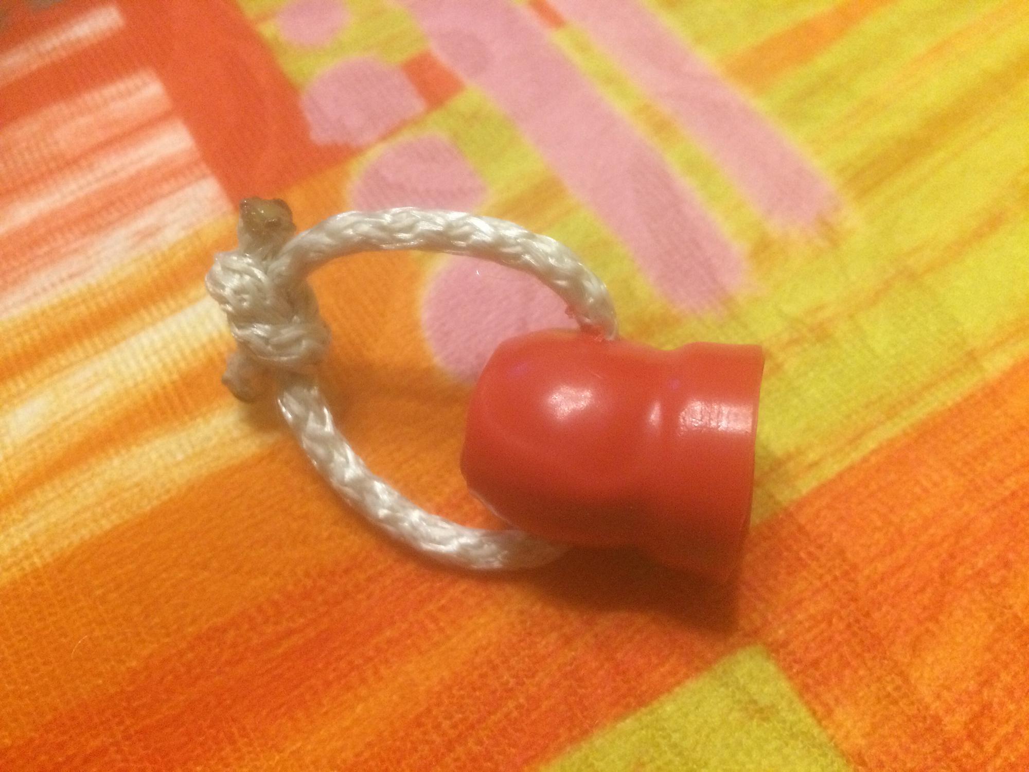

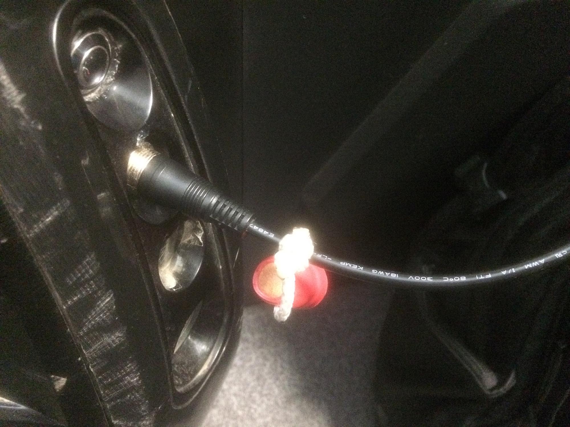

На днях пришлось сделать заглушку для зарядного порта, т.к. штатная оторвалась. Шарик с отверстием - глиняный, от копилки. Красная оболочка - термоусадочная трубка в 2 слоя. Колечко с резьбой от разъёма "мама".
Щель между шариком и колечком потом смочил цианакрилатом и засыпал содой, для герметичности.
Вся конструкция получилась жёсткая.

Diman_81
Я чего то не понял, но зачем шарик? Вдь можно сделать что-то похожее на крышку, а не сосок.
zenbooster
Цитата: Diman_81 от 01 Окт. 2019 в 11:00Я чего то не понял, но зачем шарик? Вдь можно сделать что-то похожее на крышку, а не сосок.
На моём колесе не удобно будет откручивать / закручивать, т.к. разъём утоплен в корпус. Шарик - чтоб удобнее было ухватиться.
2-я причина - при наличии всех компонентов, вариант с шариком для меня оказался проще в изготовлении.

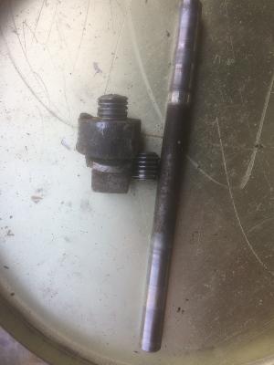

Кстати, про катодную защиту. Наконец то руки дошли сделать фото:
Цитата: zenbooster от 26 Фев. 2019 в 16:07Через месяц надо будет ось сфотать, что ли...
фото от 31 августа:
- запылилось, но не заржавело. Ось извлеклась лёгким постукиванием молотком.

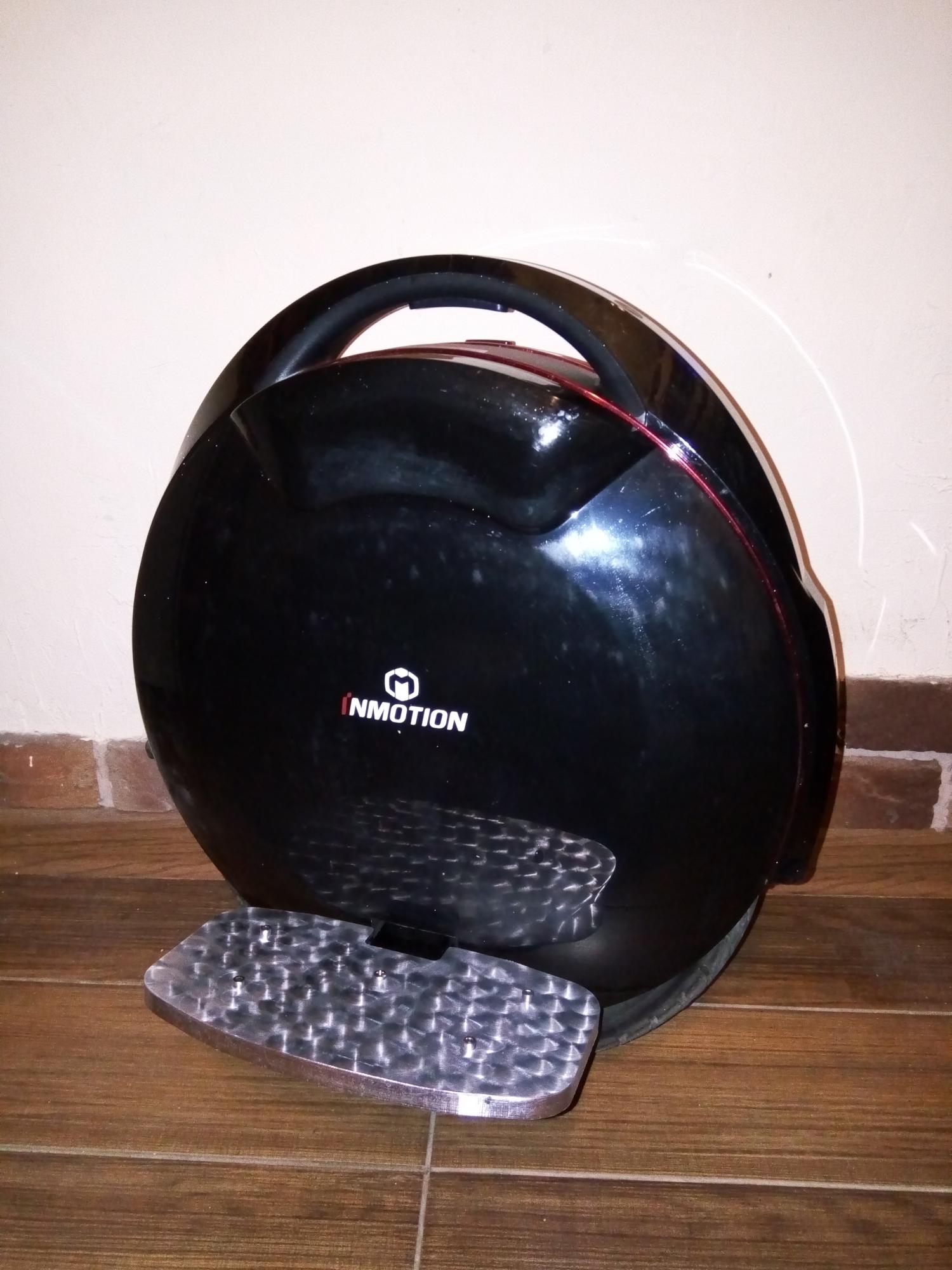

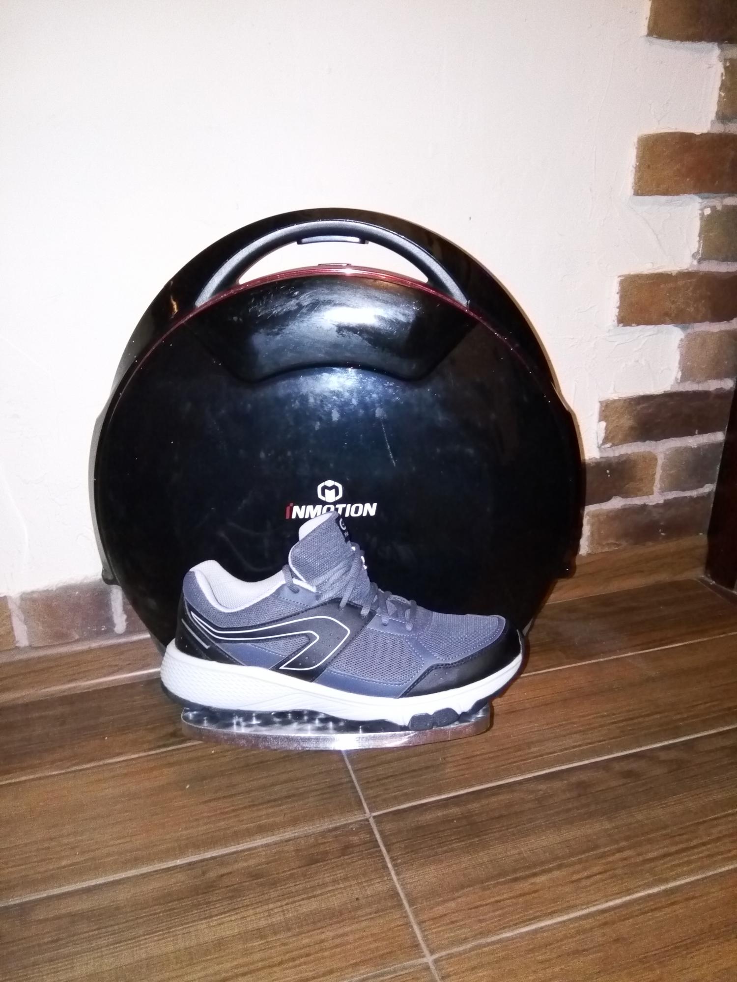

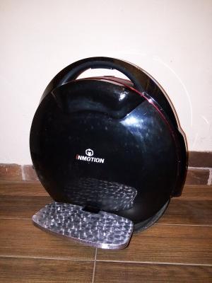

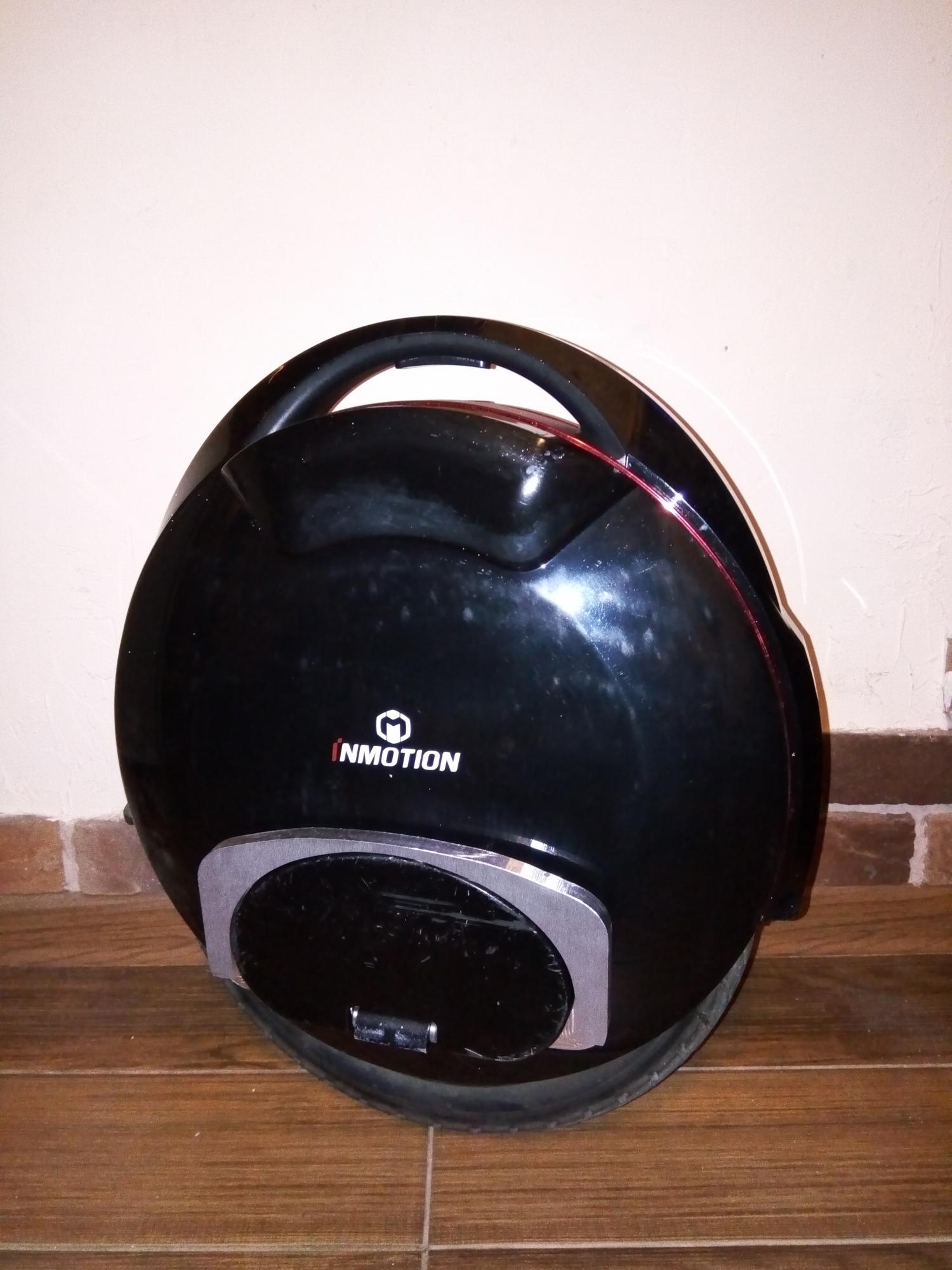

Выношу на суд сообщества решение давнишней проблемы недостаточного размера педалей Inmotion V8.
Это накладки на штатные педали V5/V8. Материал - дюраль, доп. вес - около 1 кг, крепежные винты - они же шипы...
Вроде педали V8 покрепче, чем на V10 - может сгодятся на замену и для V10?  :hello:
Башмак - 43 размер  :-D

Ясн. Но термоусадку можно бы и черную найти.
Стик
Цитата: MValerik от 12 Окт. 2019 в 22:38Материал - дюраль, доп. вес - около 1 кг
Вообще-то, для подобного мода, хватит любой металлической пластины толщиной около 2 мм или крепкого пластика от 5 мм

Kandibober
Металлическая пластина ржавеет, пластик трескается и ломается. Дюраль наше все!  :exactly:
