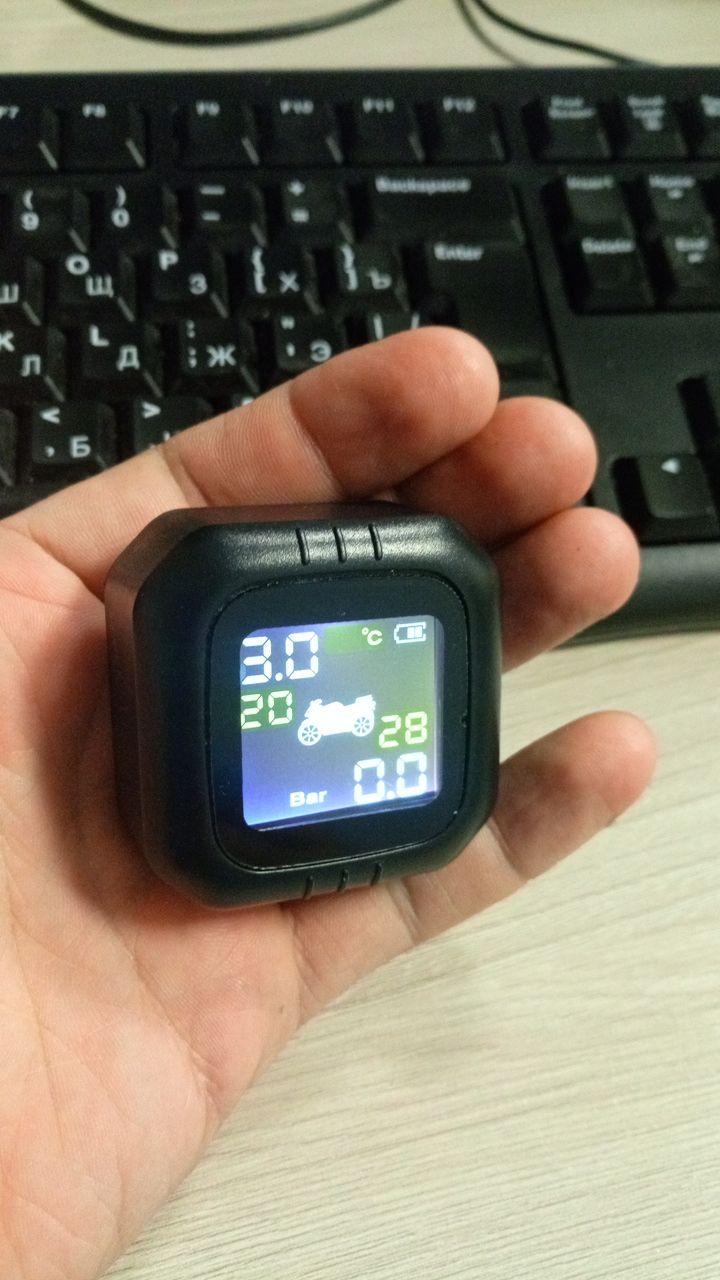

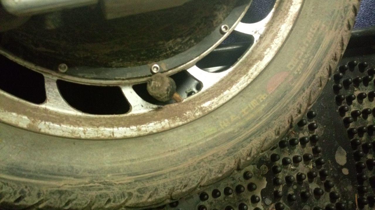

Купил вот такую штуку - рекомендую. Вовремя заметишь что уходит давление. Надо на колесо прилепить... Думаю, вместо фотодатчика воткну. Она ещё и громко орёт если заданный порог давления проходит.
https://ru.aliexpress.com/item/4000069809745.html?spm=a2g0o.detail.1000023.3.324f1a2fc9Tqzm
718
[user]Vais Tech[/user], а воздух из-под датчика не травит? Накачивать удобно? Ведь это же надо демонтировать датчик с ниппеля, а там контр-гайка стоит.
Vais Tech
[user]718[/user], вроде не травит. Я без контргайки накрутил - пока держит, неделю езжу без проблем. Накручивать не очень удобно но можно приноровиться - сначала сильно жмёшь, при этом почти не травит, и закручиваешь.

Боюсь, что на V8 этот колпачек будет цеплять корпус. Мне обычный приходится поджимать иногда, после подкачки.
718
Нашёл, кстати, точно такую же, но без дополнительной коробочки. Вместо коробочки работает телефон по bluetooth.
Vais Tech
[user]718[/user], да ну. На телефоне мне неудобно. А так законченное устройство. Заряд хорошо держит, на цикл зарядки колеса точно хватает, а поставить на заряд не проблема вместе с колесом, причём от колеса же (USB)

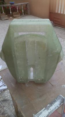

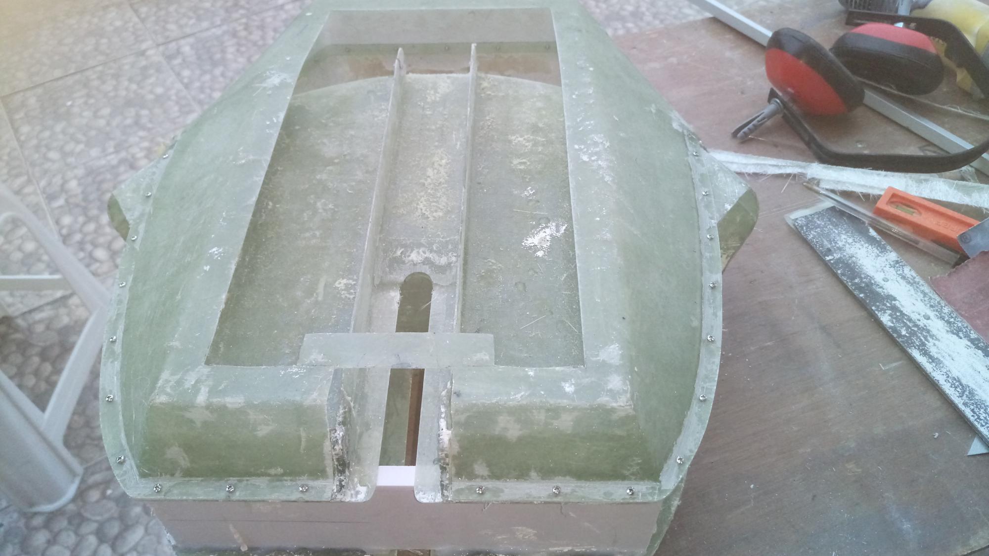

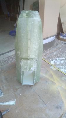

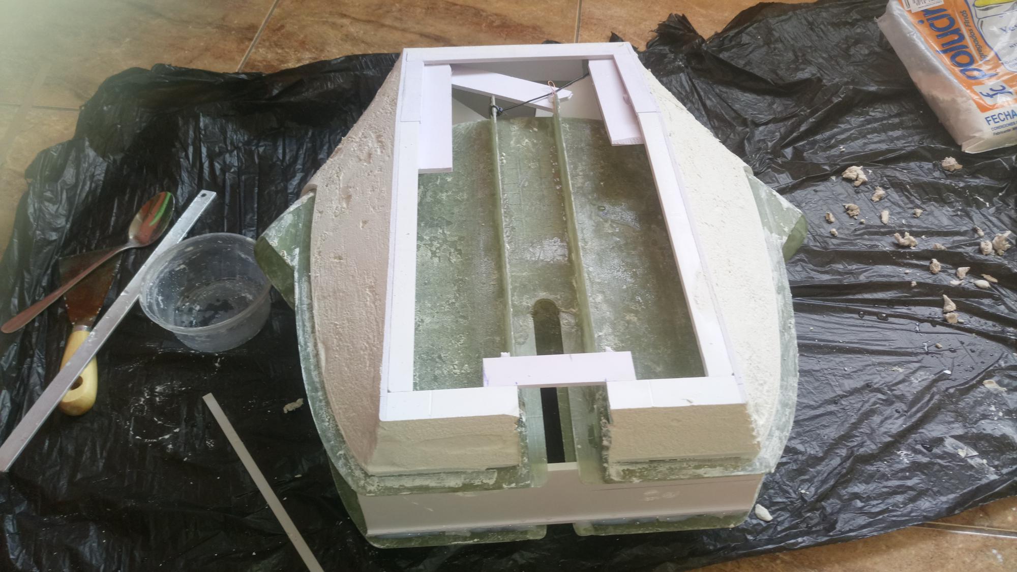

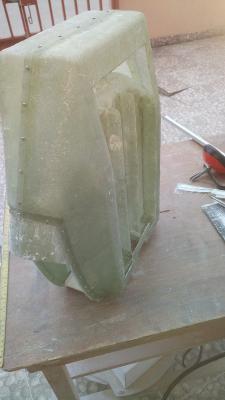

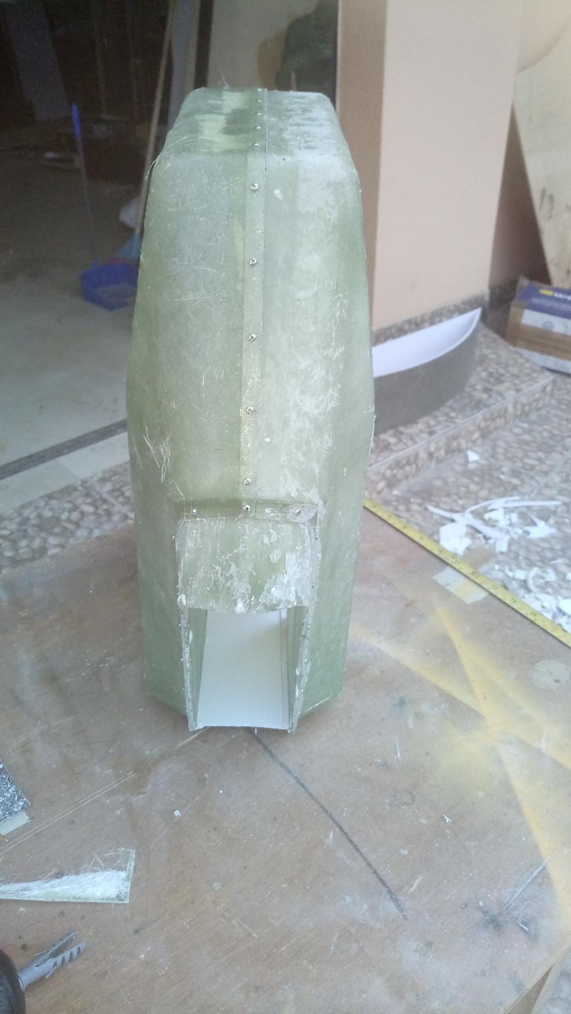

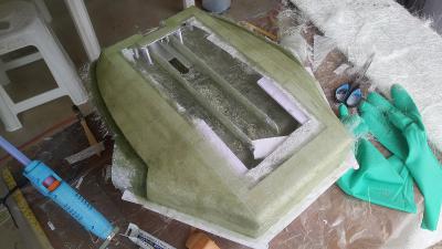

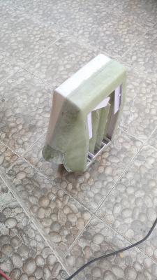

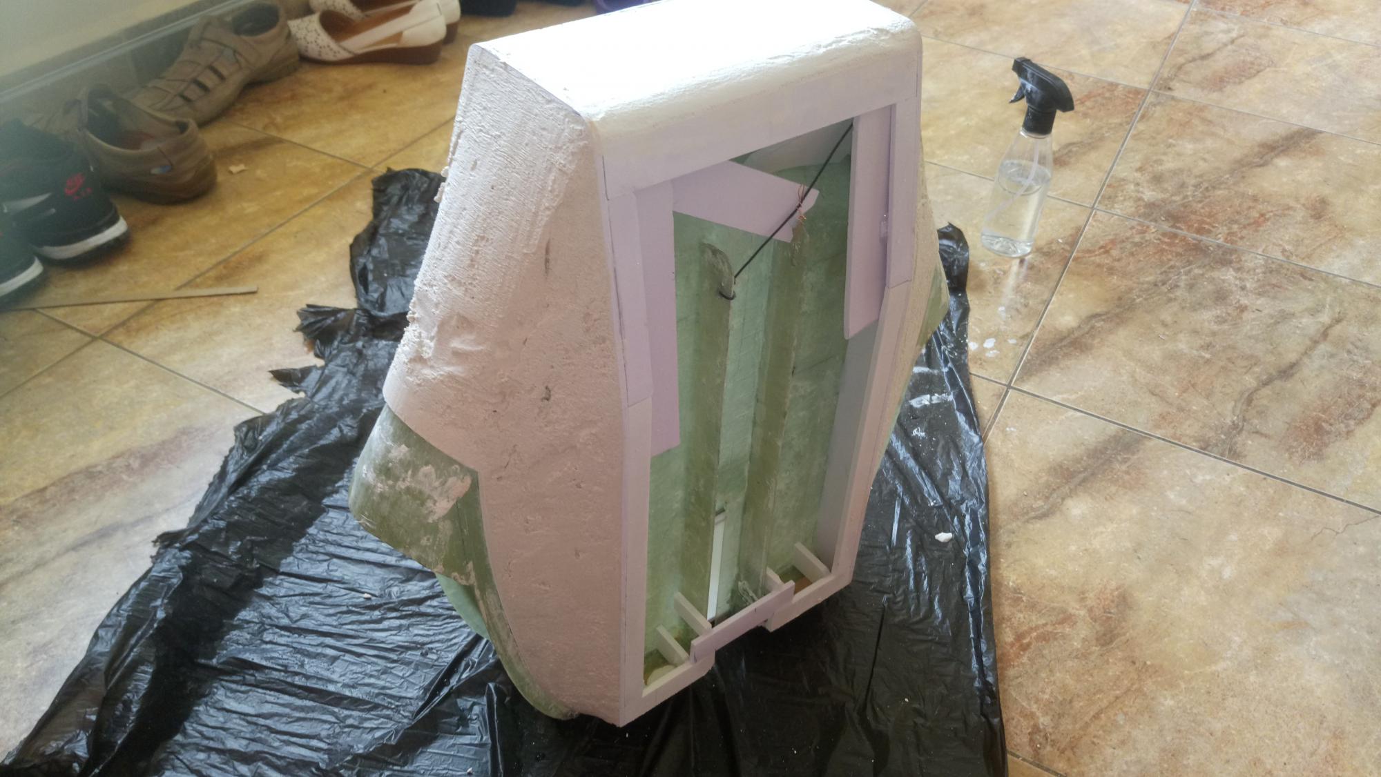

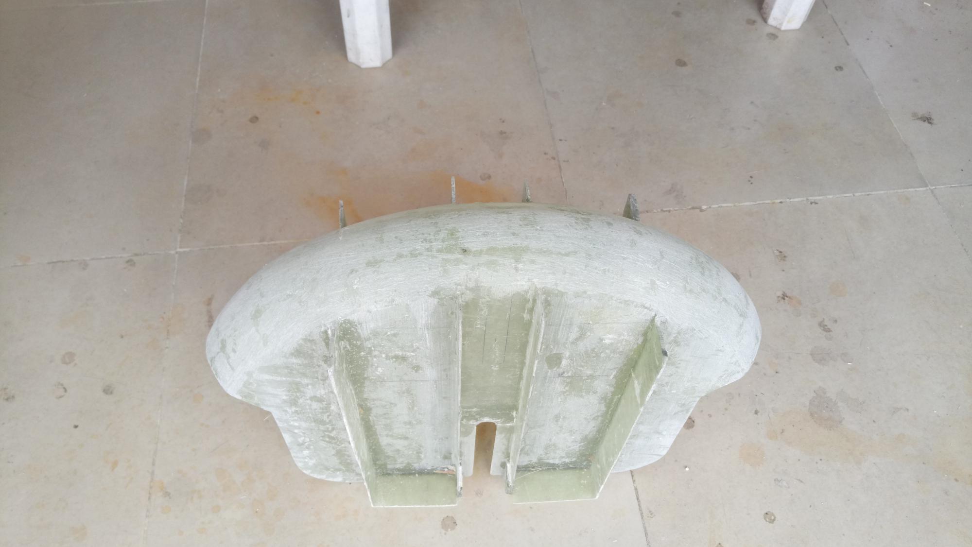

Всем привет. Выложу и здесь, может кому пригодится.. Замена корпуса на стеклопластиковый контроллер ks 18A
